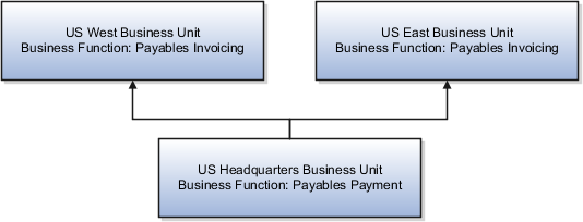

専任支払サービス・モデルでは、支払ビジネス・ユニットが外部委託の支払処理ユニットとして単独で動作し、他の請求書ビジネス・ユニットにサービスを提供します。
次の図は、専任支払サービス・モデルの例を示しています。

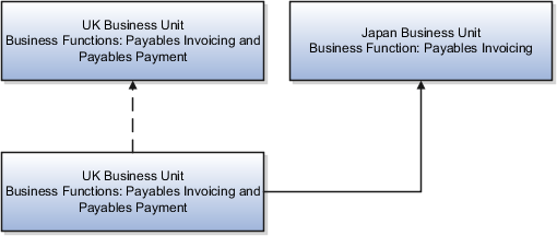

専任およびセルフサービスのモデルでは、支払ビジネス・ユニットがそれ自体にサービスを提供することに加えて、他の請求書ビジネス・ユニットにもサービスを提供します。
次の図は、専任およびセルフサービスの支払サービス・モデルの例を示しています。
