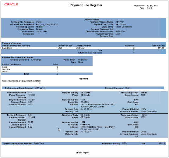

支払ファイル台帳レポートは、支払ファイルに含まれている支払の詳細が表示される事前定義済支出レポートです。このレポートは記録のために保持できます。
次の図は、支払ファイル台帳レポートの例を示しています。
この図は、支払ファイル台帳レポートの例を示しています。
