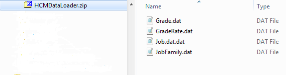

次の図は、.zipファイルの構造の例を示しています。.zipファイルには、データ(.dat)ファイルを格納するフォルダはありません。
英数字のみ(a-z、A-Zおよび0-9)で、.zipファイルの名前を定義します。.zipファイル全体を暗号化できますが、HCMデータ・ローダーでは、個々のデータ・ファイルの暗号化はサポートされていません。

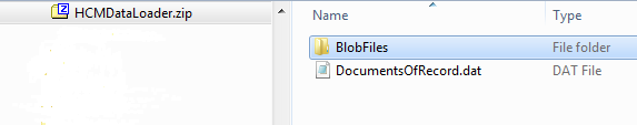

これらのフォルダには、添付ファイルとして、またはラージ・オブジェクトに、ロードするファイルを配置します。これらの添付ファイルまたはイメージのファイル名は、英数字のみ(a-z、A-Zおよび0-9)で構成される必要があります。添付ファイルまたはラージ・オブジェクト・データのロードに使用される属性のデータ型によって、使用するフォルダが決まります。たとえば、文書レコード・オブジェクトの「ファイル」属性は、添付ファイルのロードに使用され、BLOBのデータ型を持ちます。したがって、添付ファイルとして文書レコードにロードされるファイルをBlobFilesフォルダに配置します。
次の図は、添付ファイルが含まれている場合の.zipファイルの構造の例を示しています。
この例のBlobFilesフォルダのコンテンツは、次の図に示すとおりです。
