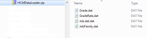

次の図は、.zipファイルの構造の例を示しています。.zipファイルには、データ(.dat)ファイルを格納するフォルダはありません。
この図は、HCMデータ・ローダーの
.zipファイルの構造を示しています。このファイルの名前はHCMDataLoader.zipです。これには、4つの.datファイルが
含まれています。これらのファイルは、Grade.dat、GradeRate.dat、Job.dat
およびJobFamily.datです。これらのファイルは、.zipファイル内のフォルダには含まれません。

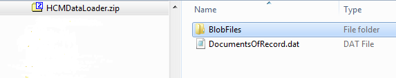

次の図は、添付ファイルが含まれている場合の.zipファイルの構造の例を示しています。
この図は、HCMDataLoader.zipという名前のHCMデータ・
ローダーの.zipファイルの例を示しています。これには、BlobFilesフォルダおよびDocumentsOfRecord.dat
ファイルが含まれています。

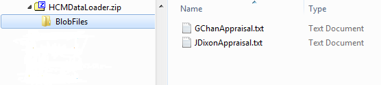

この例のBlobFilesフォルダのコンテンツは、次の図に示すとおりです。
この図は、BlobFilesフォルダに2つのファイルが含まれている状態を示しています。これらのファイルはGChanAppraisal.txtとJDixonAppraisal.txtです。
