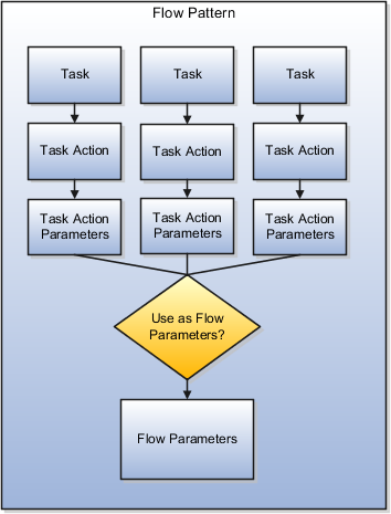

フロー・パターン・パラメータ: 説明
フロー・パターン内の各タスクでは、送信、ロールバック、再試行にマーク、再試行、表示などのタスク処理がサポートされます。タスク処理パラメータにより、アプリケーションでのタスクの処理方法やフロー・パターンでのタスク間の関係が制御されます。フロー・パラメータは、タスク処理パラメータのサブセットです。これにより、フロー・パターン内のタスクを正常に完了するために必要な情報が提供されます。
次の図は、フロー・パターンにおけるタスク、タスク処理パラメータおよびフロー・パラメータの関係を示しています。フローを送信する前に、フロー内のタスクごとに、タスク処理パラメータとフロー・パラメータをレビューして編集します。タスク処理パラメータにより、タスク相互関係が制御されます。
この図は、フロー・タスク、タスク処理、タスク処理パラメータおよびフロー・パラメータが、フロー・パターン内でどのように関連しているかを示しています。
フロー・パターンを作成する際には、「送信」および「初期化」タスク処理のタスク・パラメータをレビューして編集します。フロー・パターンを送信した後、再試行にマーク、再試行、ロールバックなど、残りのタスク処理のパラメータを編集できます。編集可能なパラメータ詳細は、次のとおりです。
