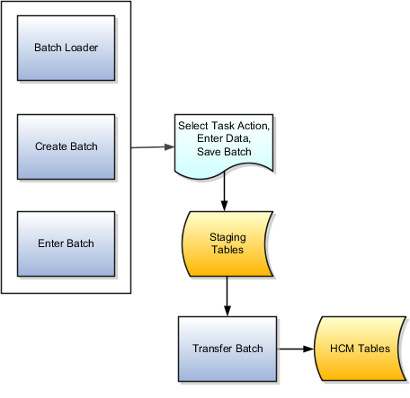

データのインポート: 手順
統合Microsoft Excelワークブック・テンプレートからステージング表にデータをインポートし、アプリケーションにデータを転送するには、「給与管理」、「データ交換」または「チェックリスト」のいずれかの作業領域で「バッチ・ローダー」タスクを使用します。
使用可能なアップロード・タスクは、ロードするデータ型によって異なります。各ワークブック・テンプレートには、データをロードするための必須およびオプションの列が含まれています。
次の図は、バッチ・ローダーを使用してデータをインポートするための基本的なプロセスを示しています。
