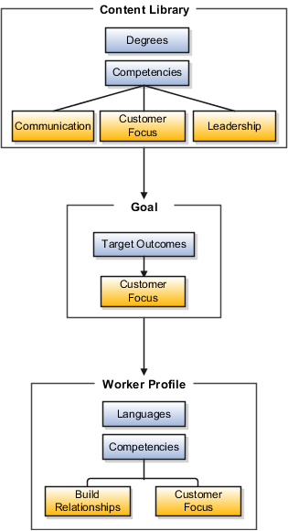

この図は、アプリケーションがコンテンツ・ライブラリの「顧客中心」コンピテンシをターゲット結果として目標に追加し、目標の完了時に就業者プロファイルに追加する処理を示しています。
コンテンツ・ライブラリに、学位とコンピテンシがあります。コンテンツ・
ライブラリにある「コミュニケーション」、「顧客中心」および「リーダーシップ」の3つのコンピテンシから、
「顧客中心」コンピテンシがターゲット結果として育成目標に追加され、
就業者が目標を完了した後、「顧客中心」コンピテンシが
さらに就業者プロファイルに追加されます。すでに完了しているコンピテンシ関係の構築に加えて、「顧客中心」が従業員プロファイルで「コンピテンシ」としてリストされます。
