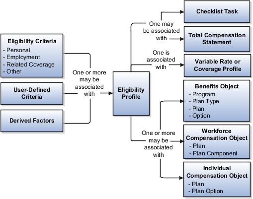

次の図は、適格コンポーネント間の関係を表しています。
次の図は、適格プロファイル・コンポーネントと、
適格プロファイルを使用できる様々なオブジェクトを示したものです。

以下に示すのは、適格プロファイルとそれに関連付けられるオブジェクトの種類、および複数のプロファイルを関連付けられるかどうかを一覧にまとめた表です。
適格プロファイルを使用するオブジェクト 目的 複数のプロファイルを添付できるか?
変動レートまたは変動補償範囲プロファイル
そのレートまたは補償範囲を認定するために必要な基準を確立します
いいえ
チェックリスト・タスク
そのタスクが割り当てられたチェックリストに表示されるかどうかを制御します
いいえ
総合報酬文書
文書生成移入パラメータの後、追加の適格基準を適用します
いいえ
福利厚生オブジェクト
特定のプログラム、プラン、およびオプションで使用される適格基準を確立します
はい
報酬オブジェクト
特定のプラン、およびオプションで使用される適格性を確立します
はい
パフォーマンス文書
パフォーマンス文書の適格性を確立します
はい
目標プランまたは目標の一括アサイメント
目標の適格性を確立します
はい
休暇欠勤プラン
そのプランに属する欠勤休暇を記録する資格を持つ就業者を決定します
はい

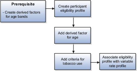

次の図は、この例で行うタスクを示しています。
次の図は、この例で加入者適格プロファイルを作成する
ために実行するタスクの流れを示したものです。
この例では、1つの変動レートについて要件を定義する、1つの適格プロファイルを作成します。
  • 通常、変動レート1つにつき1つ、複数の適格プロファイル・セットを作成します。
  • 年齢や喫煙者基準を変えながら、この例のステップを繰り返して、各追加レートについて、個別にプロファイルを作成します。
前提要件
  1. 年齢30歳未満の「年齢」導出要因を作成します。
適格プロファイルの作成:
ステップで他の値が指定されていないかぎり、各フィールドにはデフォルト値を使用します。
  1. 「タスク」パネル・ドロワーで、「適格プロファイルの管理」をクリックして「適格プロファイルの管理」ページを開きます。
  2. 「作成」メニューで、「加入者プロファイルの作成」を選択します。
  3. 「適格プロファイル定義」セクションで、次の表に示すようにフィールドを入力します。
    フィールド
    名前
    30歳未満および非喫煙者
    プロファイル使用
    福利厚生
    ステータス
    アクティブ
    使用するアサイメント
    任意のアサイメント - 福利厚生続柄
「年齢」の導出要因を追加
  1. 「適格基準」セクションで、「導出要因」タブを選択します。
  2. 「年齢」タブで「作成」をクリックします。
  3. 次の表に示すようにフィールドに入力します。
    フィールド
    順序
    1
    年齢
    事前に、年齢30歳未満に対して定義した導出要因を選択する
    除外
    選択されていないことを確認する
喫煙者に対する基準を追加
  1. 「個人」タブを選択します。
  2. 「喫煙者」タブで「作成」をクリックします。
    フィールド
    順序
    1
    喫煙者
    なし
    除外
    選択されていないことを確認する
  4. 「保存してクローズ」をクリックします。
適格プロファイルと変動レート・プロファイルの関連付け
  1. 「タスク」パネル・ドロワーで、「福利厚生レートの管理」をクリックして「福利厚生レートの管理」ページを開きます。
  2. 「変動レート」タブを選択します。
  3. 「作成」をクリックします。
  4. 「適格プロファイル」フィールドで、先ほど作成した適格プロファイルを選択します。
  5. その他のフィールドは、レートに合わせて、適宜設定します。
  6. 「保存してクローズ」をクリックします。
