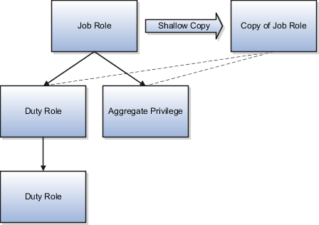

最上位ロールをコピーするオプションは、シャロー・コピーと呼ばれます。この図は、シャロー・コピーの効果の概要を示しています。これは、コピーがコピー元のロールと同じ継承ロールのインスタンスを参照することを示しています。継承ロールはコピーされません。
コピー元のジョブ・ロールは、集計権限と
職務ロールを継承します。この職務ロールは、別の職務ロールを継承します。ジョブ・ロールの
コピーは、コピー元のロールの継承ロールを参照します。コピー元のロールに属する職務ロールおよび集計権限は
コピーされていません。
他のロールに影響を与える可能性がある変更、または事前定義されたロールに行えなかった変更を実施する必要がある場合を除き、シャロー・コピーを作成することをお薦めします。他のロールに影響を与えずに継承したロールを編集するには、最初にこれらの継承したロールのコピーを作成する必要があります。継承されたロールをコピーするには、「最上位ロールと継承されたロールのコピー」オプションを選択します。

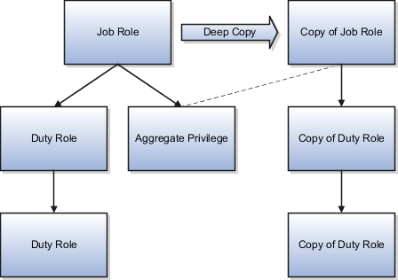

最上位ロールと継承されたロールのコピー
「最上位ロールと継承されたロールのコピー」の選択は、ロール階層全体のコピー要求です。次のルールが適用されます。
  • 継承された集計権限はコピーされません。かわりに、コピーされたロールの各集計権限にメンバーシップが追加されます。
  • 継承された職務ロールは、同じ名前のコピーが存在しない場合にコピーされます。それ以外の場合、新しいロールに対して職務ロールの既存のコピーにメンバーシップが追加されます。
継承された職務ロールがコピーされると、カスタムの職務ロールが作成されます。したがって、他のロールに影響を与えずに編集できます。同様に、その後にコピー元の職務ロールに加えられた変更は、それらのロールのコピーには表示されません。たとえば、それらの職務ロールが事前定義されており、アップグレード中に更新された場合、アップグレード後に手動でコピーを更新する必要がある場合があります。このオプションは、ディープ・コピーと呼ばれます。
この図は、ディープ・コピーの効果を示しています。この例では、同じ名前の継承された職務ロールのコピーはまだ存在しません。したがって、最上位ロールをコピーすると、継承された職務ロールがコピーされます。集計権限は、新しいロールから参照されます。
コピー元のジョブ・ロールは、集計権限と
職務ロールを継承します。この職務ロールは、別の職務ロールを継承します。コピーされた
ジョブ・ロールは、コピー元のロールからの職務ロールのコピーを
継承します。コピー元のロールに属する集計権限は、
最上位ロールのコピーによって参照されます。
