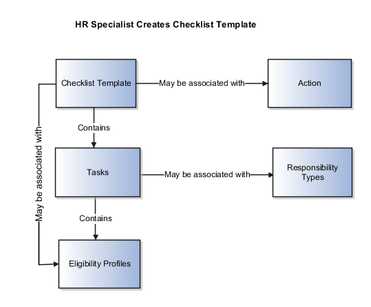

次の図は、チェックリスト・テンプレートのコンポーネントとその主な関係を示しています。
