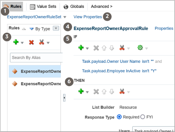

「割当て先」タブの「ルール」サブタブに表示される内容の理解に役立つスクリーンショットを次に示します。
ルール・セットとルールを 構成する「割当て先」タブ
コールアウト番号
内容
1
ルール・セットのドロップダウン・リスト。ルール・セットを選択することも、新しいルール・セットを作成することもできます。
2
ルール・セットのプロパティを開くリンク。
3
「ルール」ペイン。ルール・セット内のルールがリストされ、それらのルールを操作するためのツールバーがあります(追加または削除など)。
4
「ルール」ペインで選択されたルールの名前に続いて、そのルールのプロパティを開くリンクが表示されます。
5 ルールのIfセクション。条件が定義され、それらの条件を操作するためのツールバーがあります。
6 ルールのThenセクション。条件が満たされない場合の動作を定義します。また、このセクションに固有のツールバーもあります。

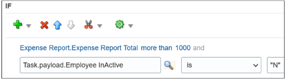

ルールの例
次に、ルールの例を示します。Ifセクションには、最初に属性が特定の値であるかどうかをチェックし、2番目に属性が特定の金額を超えるかどうかをチェックする2つのテストがあります。属性名は、「条件ブラウザ」ダイアログ・ボックスで取得した階層内の属性の場所を反映します。2つのテストをつなぐ「および」は、両方の条件を満たす必要があることを意味します。
ルールのIfセクションの例
