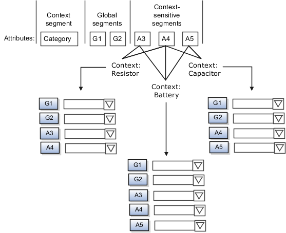

図には、コンテキスト・セグメントがどのように属性のカテゴリ(レジスタ、バッテリまたはキャパシタ)として機能するかを示す例が含まれています。グローバル・セグメントはいつでも使用できます。ただし、コンテキスト依存セグメントは、コンテキストに応じて使用可能になります。
