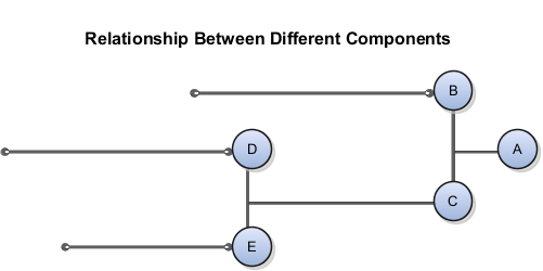

たとえば、次のシナリオの場合を考えます。
  • Aは、開始日が異なる2つのコンポーネントBとCがある最終品目です。
  • Cは、同様に開始日が異なる2つのコンポーネントDとEがある製造品目です。
コンポーネントDおよびEは、品目Cの作業定義の下位レベルにあり、製造計画オーダーCの組立品に必要です。同様に、コンポーネントBおよびCは、品目Aの作業定義の下位レベルにあり、作業オーダーAの組立品に必要です。
次の図に、終了品目の製造に使用されるコンポーネントA、B、C、DおよびEの関係を示します。
この図は、終了品目のコンポーネント間の
関係を示しています。コンポーネントDおよびEは、コンポーネントCの製造に
使用されます。コンポーネントCおよびBは、コンポーネントAの製造に使用されます。
計画製造オーダーの再計画される日付は、需要の合計数量とオーダー・モディファイアによって決まります。合計製造オーダー・リード・タイム(日数) = 固定リード・タイム + 数量 * 変動リード・タイム
作業オーダーの再計画される日付は、コンポーネント所要量の開始日および終了日によって決まります。終了日を3日移動すると、開始日も3日移動します。
