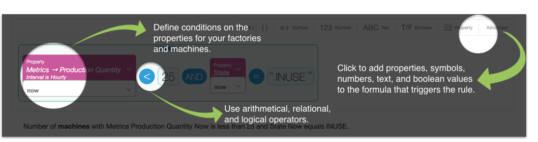

    この図は、「式」エディタの使用方法を示しています。
    この図は周囲のテキストで説明されています。
    式には次の要素を含めることができます。
    • カッコ: 演算をグループ化し、優先度を示すためにカッコを使用します。
    • 記号: 算術、関係および論理の各演算子を使用できます。「記号」ボタンをクリックすると、追加演算子が式に表示されます。別の演算子を選択する場合は、「追加」アイコンをクリックして、リストから演算子を選択します。
    • 数値、テキストおよびブール値。
    • プロパティ: 独自のメトリックの作成に使用できる事前定義済インジケータのリスト。このリストは、選択したビジネス・エンティティに基づきます。
    選択したプロパティと演算子に基づいて、メトリックの記述が自動的に作成されます。
