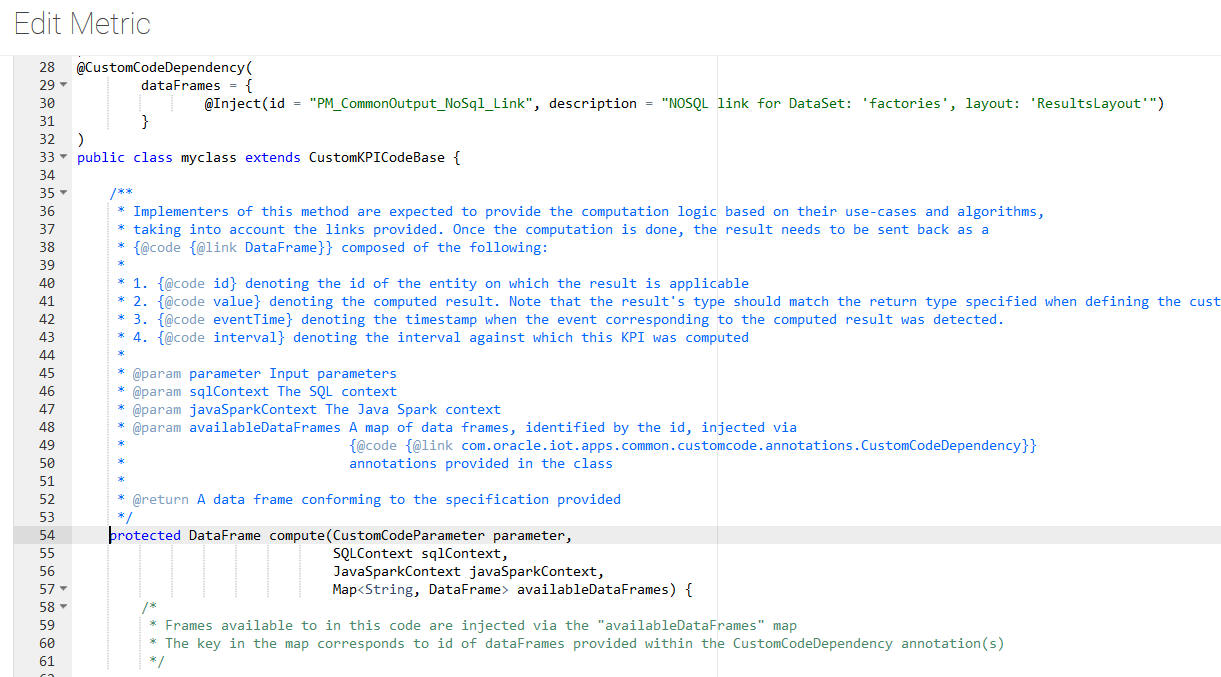

    メトリックに対して初期コード・テンプレートが生成されて、エディタでコードが開き、そこで編集できます。
  8. エディタ内でコードを編集し、実装を用意します。
    メトリックに、関連データのリンクを追加することもできます。computeメソッドの下に実装コードを指定します。
    「メトリックの編集」ウィンドウ
