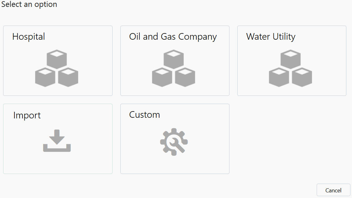

    1. 「シミュレーション」ページで、「追加」(アセット・パッケージ・モデルの作成アイコン)アイコンをクリックします。
      事前定義済アセット・パッケージ・モデルのリストが表示されます。
      カスタム・アセット・パッケージ・モデルの追加や、以前にエクスポートされたアセット・パッケージ・モデルのインポートを選択することもできます。これらのオプションの詳細は、カスタム・アセット・シミュレーションの作成およびアセット・パッケージ・モデルのインポートを参照してください。
    2. 事前定義済アセット・パッケージ・モデルを選択します。
      病院石油およびガス会社および水道事業モデルを使用できます。
      「オプションの選択」ダイアログ

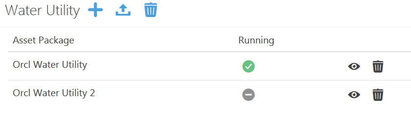

  2. アセット・パッケージ・シミュレーションを作成します。
    1. 「シミュレーション」ページで、パッケージ・モデルの名前をクリックします。
      たとえば、水道事業パッケージ・モデルを追加した場合は、水道事業をクリックします。
    2. 「Add」(「アセット・パッケージの作成」アイコン)アイコンをクリックします。
      「アセット・パッケージの作成」ダイアログが表示されます。
    3. 新しいアセット・パッケージの「名前」および「説明」(オプション)を指定します。
    4. 「作成」をクリックして、アセット・パッケージの作成を終了します。
      ステータス・バナーに、アセット・パッケージ作成プロセスのステータスが表示されます。次のアセット・パッケージがページに表示されます。
    5. 「実行中」列の切替えアイコン(「停止済」アイコン)をクリックして、パッケージ内のアセット・センサーのシミュレーションを開始します。
      アセット・パッケージ・モデルに追加されたアセット・パッケージ。
      クリックしたアイコンは、アセット・シミュレーションが実行中であることを示す「実行中」アイコン(「実行中」アイコン)になります。このアセット・パッケージのシミュレーションを停止するには、このアイコンを再度クリックします。

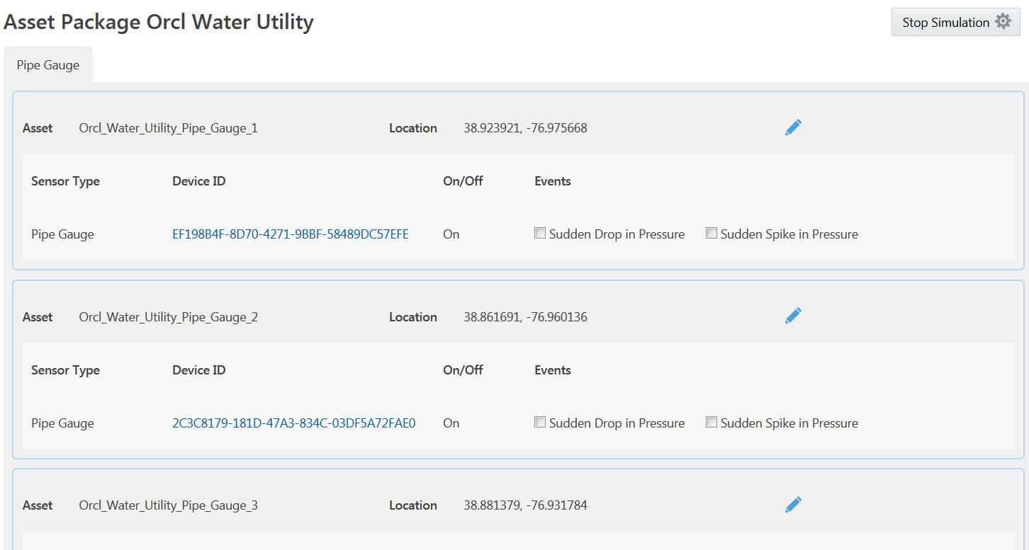

    6. アセット・パッケージの名前をクリックして、「アセット・パッケージ」ページにアクセスします。
      「アセット・パッケージ」ページ
アセット・パッケージに含まれているアセットは、Oracle IoT Asset Monitoring Cloud Serviceインスタンスにも表示されます。
