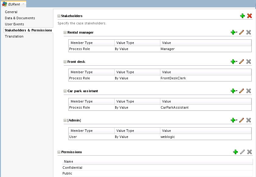

33.7.1 ケース・ステークホルダーの追加方法
ステークホルダーは、ケースの処理に関与する様々な人です。これらの人は、ケースを表示して、ケースに取り組むことができるケース・ワーカーです。
図33-3は、ケース管理エディタの「ステークホルダーと権限」タブを示しています。
ステークホルダーを追加する手順は次のとおりです。
  1. ケースを編集します。
  2. 「ステークホルダーと権限」タブを選択します。
  3. 「追加」をクリックします。
    「ステークホルダーの作成」ダイアログ・ボックスが表示されます。
  4. ステークホルダーを識別する名前および表示名を入力し、「OK」をクリックします。
  5. ステークホルダーを新しく作成する場合は、「追加」をクリックしてメンバーを追加し、「ユーザーの追加」、「グループの追加」、「アプリケーション・ロールの追加」または「プロセス・ロールの追加」のいずれかを選択します。
  6. 「メンバー・タイプ」リストから、メンバー・タイプを選択します。
  7. 「値タイプ」リストから、値フィールドの定義方法(「値別」または「式別」)を選択します。
  8. 「値タイプ」の選択内容に適した値(静的文字列またはXPath式)を指定します。
    「値」には、ステークホルダーとなる実際のユーザーを指定します。ケースを処理する実際のユーザー、グループまたはロールを指定します。
注意:
ケース・ステークホルダー定義を削除しても、その基礎となる組織内のユーザー、ロール、グループまたはロールは削除されません。
図33-3 Case Management Editorの「ステークホルダー」タブ
図33-3の説明が続きます
「図33-3 Case Management Editorの「ステークホルダー」タブ」の説明

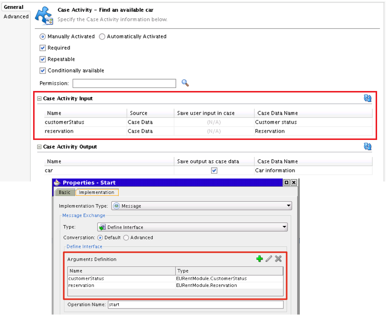

33.11 ケース・アクティビティの入力パラメータの定義
入力パラメータは、ケース・データまたはユーザー入力にすることができます。
入力パラメータは、デフォルトでケース・データから値を取り込みます。ユーザー入力からその値が取り込まれるように、これを変更できます。
また、.caseファイルにケース・データを定義する必要もあります。ケース・データを定義しないと、ケース・アクティビティを作成するときに、Oracle BPM Studioによって必須タイプの新しいケース・データが作成されます。
BPMNプロセスまたはヒューマン・タスクの入力引数と同じ順序でケース・アクティビティの入力パラメータを定義する必要があります。
入力パラメータがユーザー入力タイプである場合、この値をケース・データとして保存できます。
図33-8は、BPMNプロセスに基づいたケース・アクティビティの入力パラメータの入力引数と、BPMNプロセスの開始イベントの引数を示しています。ケース・アクティビティの入力パラメータの名前は、BPMNプロセスの引数の名前と一致する必要があります。
図33-8 BPMNプロセスに基づいたケース・アクティビティの入力パラメータ
図33-8の説明が続きます
「図33-8 BPMNプロセスに基づいたケース・アクティビティの入力パラメータ」の説明

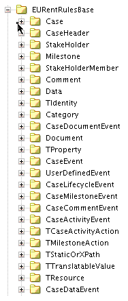

図33-10は、ケース管理システム関連のデータに基づいたビジネス・ルールの条件の定義に使用できるファクトを示しています。
図33-10 ビジネス・ルール・ファクト
図33-10の説明が続きます
「図33-10 ビジネス・ルール・ファクト」の説明
