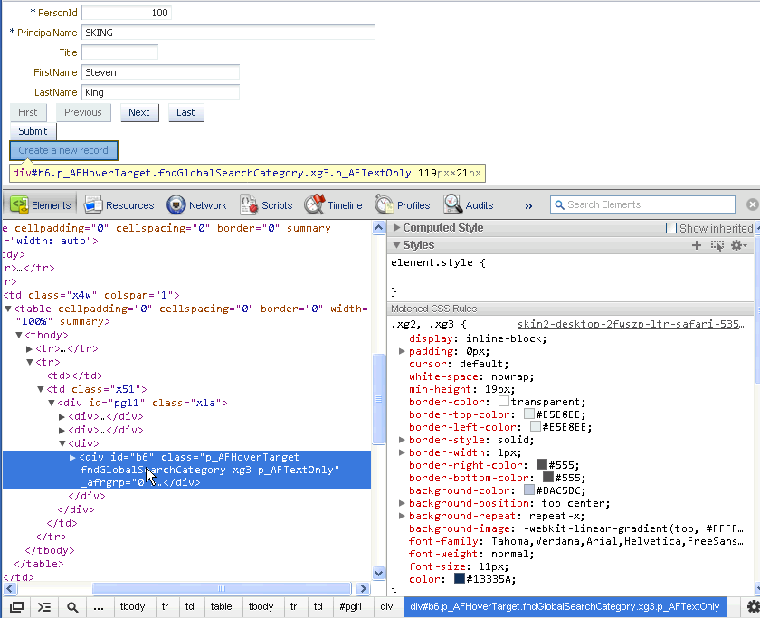

図11-1に、(「ADF Faces」buttonコンポーネント用の)コンポーネント・セレクタの名前が抑制される仕組みを示します。図11-1では、ADFスキンで定義されたスタイル・クラス(fndGlobalSearchCategory)が、buttonコンポーネントのstyleClass属性を使用してこのコンポーネントに適用されています。
図11-1 ADFスキンの圧縮されたCSS

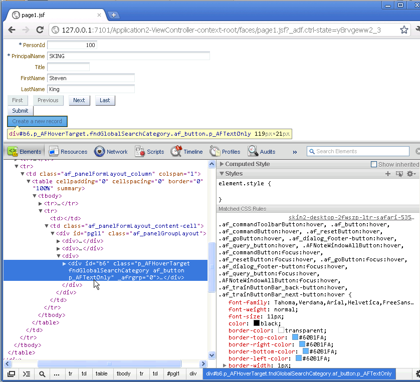

図11-2に、DISABLE_CONTENT_COMPRESSIONパラメータをtrueに設定した場合に、ADF Facesコンポーネントの非圧縮の完全名がブラウザでどのようにレンダリングされるかを示します。図11-2の非圧縮のスタイル・クラスaf_buttonは、Oracle ADF Facesスキン・セレクタ・タグ・リファレンス(スキニングするアプリケーションに関連するリリース)に記載されているaf|buttonセレクタに該当します。
