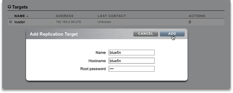

BUI에서 원격 복제 대상을 만들려면 구성 > 서비스 > 원격 복제 > 대상으로 이동합니다.
대상을 누르고 이름, 호스트 이름 및 암호를 구성합니다.
BUI에서 원격 복제 대상을 편집하려면 구성 > 서비스 > 원격 복제 > 대상으로 이동합니다. 대상을 편집하려면 대상 이름 위로 커서를 옮기고 연필 아이콘을 누른 다음 이름 및/또는 호스트 이름을 구성합니다. 호스트 이름은 이전과 동일한 어플라이언스로 분석되어야 합니다(대상의 일련 번호로 확인됨). 이전에 구성된 것과 다른 어플라이언스를 가리키려면 새 어플라이언스에 대해 인증할 새 대상을 만들어야 합니다.
