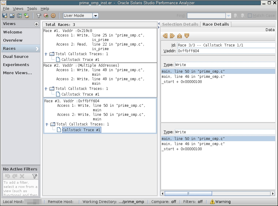

线程分析器已针对多线程程序分析进行了简化,仅显示性能分析器的 "Races"(争用)、"Deadlocks"(死锁)和 "Dual Source"(双源)数据视图。对于 OpenMP 程序,还显示 "OpenMP Parallel Region"(OpenMP 并行区域)和 "OpenMP Task"(OpenMP 任务)视图。
您可以检测源代码或二进制代码中的数据争用。在这两种情况下,您必须检测代码才能收集到必要的数据。
使用线程分析器:
  1. 检测代码以分析数据争用。对于源代码,请在编译时使用 –xinstrument=datarace 编译器选项。对于二进制代码,使用 discover -i datarace 命令创建检测后的二进制文件。
    死锁检测不需要测试。
  2. 将 collect 命令与 –r race 选项连用来运行可执行文件以收集数据争用数据,与 –r deadlock 选项连用来收集死锁数据或者与 –r all 选项连用来收集这两种类型的数据。
  3. 使用 tha 命令启动线程分析器,或使用 er_print 命令显示生成的实验。
下图显示的线程分析器窗口包含在 OpenMP 程序中检测到的数据争用以及造成数据争用的调用堆栈。
image:线程分析器的 “Race Details“(争用详细信息)容器的屏幕抓图,其中包含了 OpenMP 程序中数据争用的调用堆栈跟踪
有关使用线程分析器的信息,请参见 tha(1) 手册页和Oracle Solaris Studio 12.4:线程分析器用户指南 。
