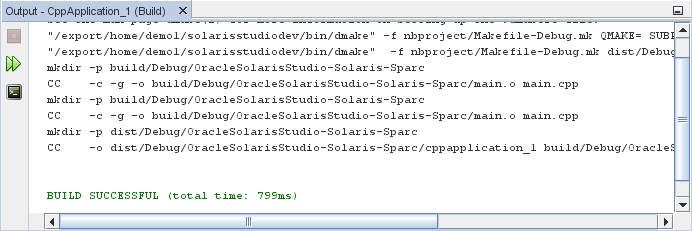

  1. 右键单击项目,然后选择 "Build"(生成),即可生成项目。生成输出显示在 "Output"(输出)窗口中。
    image:“Output“(输出)窗口
