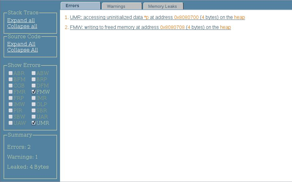

在浏览器中第一次打开 HTML 报告时,会选择 "Errors"(错误)选项卡,其中显示在检测过的二进制文件执行过程中发生的内存访问错误列表:
image:Discover HTML 报告的 “Errors“(错误)选项卡

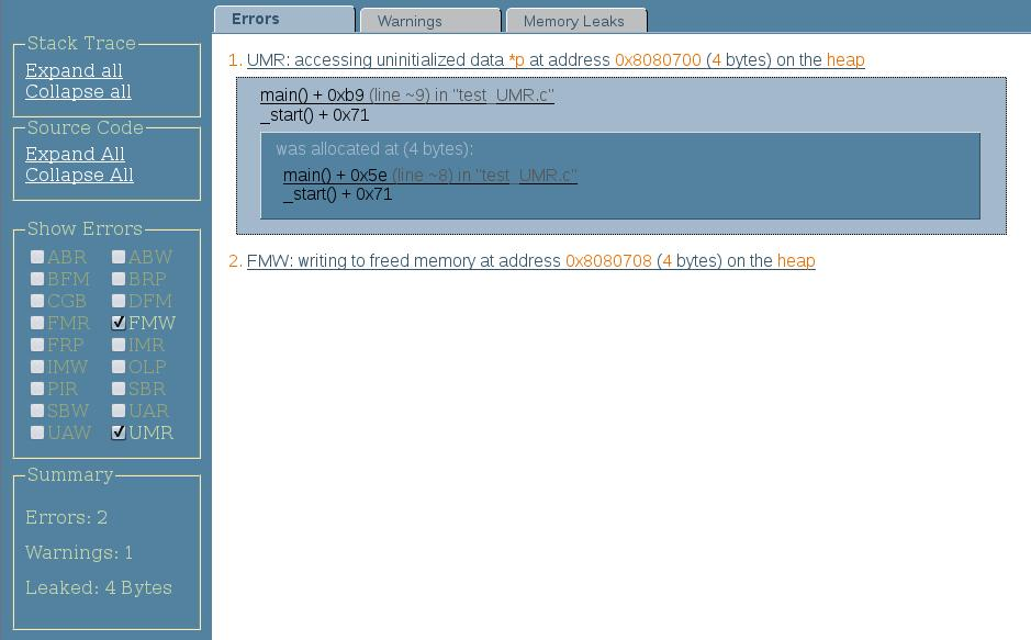

单击某个错误时,会显示发生该错误时的堆栈跟踪:
image:Discover HTML 报告的 “Errors“(错误)选项卡(包含堆栈跟踪)

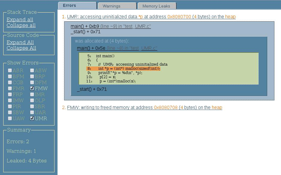

如果编译代码时使用了 –g 选项,则可以通过单击堆栈跟踪中的每个函数来查看相应函数的源代码:
image:Discover HTML 报告的 “Errors“(错误)选项卡(包含源代码)

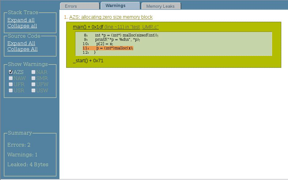

"Warnings"(警告)选项卡显示了有关可能的访问错误的所有警告消息。单击某一条警告时,会显示发出该警告时的堆栈跟踪。 如果编译代码时使用了 –g 选项,则可以通过单击堆栈跟踪中的每个函数来查看相应函数的源代码:
image:Discover HTML 报告的 “Warnings“(警告)选项卡(包括堆栈跟踪和源代码)

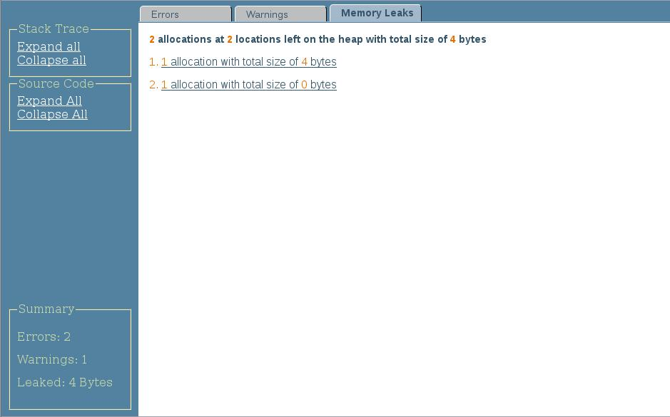

使用 "Memory Leaks"(内存泄漏)选项卡
"Memory Leaks"(内存泄漏)选项卡在顶部显示在程序运行结束时仍被分配的块的总数,并在下方列出这些块:
image:Discover HTML 报告的 “Memory Leaks“(内存泄漏)选项卡

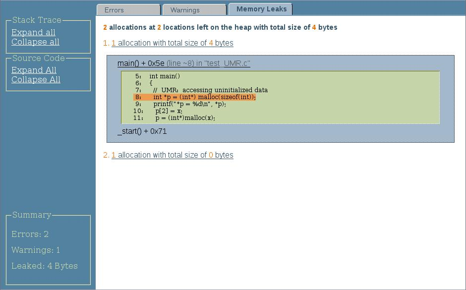

单击某个块时,会显示该块的堆栈跟踪。 如果编译代码时使用了 –g 选项,则可以通过单击堆栈跟踪中的每个函数来查看相应函数的源代码:
image:Discover HTML 报告的 “Memory Leaks“(内存泄漏)选项卡(包括堆栈跟踪和源代码)
