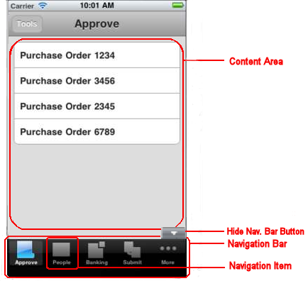

図D-2は、iPhone上に表示されるMAFのUI要素を示しています。
図D-2 iPhone上のUI要素
この図は周囲のテキストで説明しています
UIは、ナビゲーション・アイテム(アイコン)が移入されたナビゲーション・バーで構成されています。最初のナビゲーション・アイテムは強調表示されており、これが選択されていることを示しています。
注意:
アプリケーションに対してSpringboardが定義されている場合は、オーバーレイ形式で「ホーム」ナビゲーション・ボタンがナビゲーション・バーの上に表示されますが、このボタンはその一部ではありません。このボタンにより、エンド・ユーザーは、アプリケーション・コンテンツからSpringboardに戻ることができます。
この図は周囲のテキストで説明しています
アプリケーションに対してSpringboardが指定されていない場合、「ホーム」アイコンは表示されません。
詳細は、第4.6項「Springboardとナビゲーション・バーの動作の構成」を参照してください。
図D-2で示されている例のナビゲーション・バーには、6つのナビゲーション・アイテムが含まれていますが、iPhone上のスペースが限られているため、すべてのナビゲーション・アイテムを同時に表示することはできません。そのため、5つ目のアイコンは、「次へ」機能になっています。「次へ」機能がアクティブ化されると、ナビゲーション・バーが展開され、残りのナビゲーション・アイテムが表示されます。iPad上では、すべてのナビゲーション・アイテムが表示されます。ナビゲーション・バーの上のコンテンツ領域には、この特定のソリューションに固有のコンテンツが表示されます。前述の例では、アプリケーションにバンドルされている発注の承認ツールです。

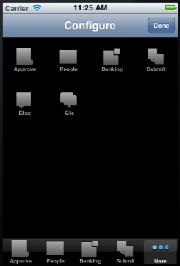

アプリケーションの起動時にナビゲーション・バーに表示されるナビゲーション・アイテムを変更するには、図D-4に示すとおり、「編集」を選択して「構成」モードにします。
図D-4 iPhone上の「構成」モード
この図は周囲のテキストで説明しています
「構成」モードでは、コンテンツ領域からアイコンをドラッグし、それをナビゲーション・バーにドロップできます。この例では、図D-5に示すとおり、ナビゲーション・バーで「送信」ナビゲーション・アイテムがGleナビゲーション・アイテムに置き換えられ、「送信」は「次へ」アイテムの下にリストされています。構成モードを終了するには、「終了」を選択して「次へ」画面に戻ります。

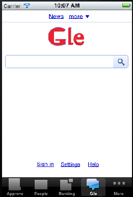

エンド・ユーザーがナビゲーション・バーで新たに再配置されたGleナビゲーション・アイテムを選択すると、図D-6に示すとおり、コンテンツ領域にGleページが表示されます。

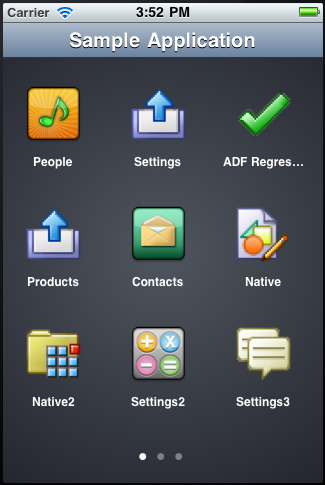

Springboardを使用したナビゲーションに対してMAFアプリケーションが有効である場合、アプリケーションの起動時、エンド・ユーザーに、図D-7に示すような画面が表示されます。
図D-7 Springboard画面
この図は周囲のテキストで説明しています
上の図では、MAFで提供されているデフォルトのSpringboardがデフォルトの縦レイアウトでiPhone上に表示されています(開発時にカスタムのSpringboardを作成する方法については、第4.6項「Springboardとナビゲーション・バーの動作の構成」を参照してください)。エンド・ユーザーが利用可能なアプリケーション・コンテンツ機能が3ページあり、画面の下部に3つのドットで示されています。エンド・ユーザーは、3つのページの最初のページを表示しています。最初のドットが明るく示されており、ユーザーが最初のページを表示していることがわかります。

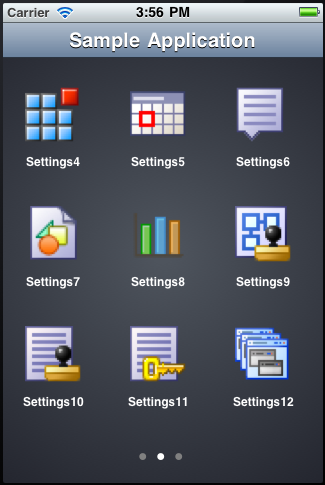

機能の2番目のページを開く(図D-8を参照)には、iPhoneの画面を右から左にスワイプします。すると、最初のページが左に移動し、右から2番目のページが現れます。最初のページが左に移動してフェードアウトし、2番目のページが現れてフェードインします。
図D-8 Springboard: 2番目のページ
この図は周囲のテキストで説明しています
上の図では、エンド・ユーザーは3つのページの2番目のページを表示しています。2番目のドットが明るく示されていることで、それがわかります。

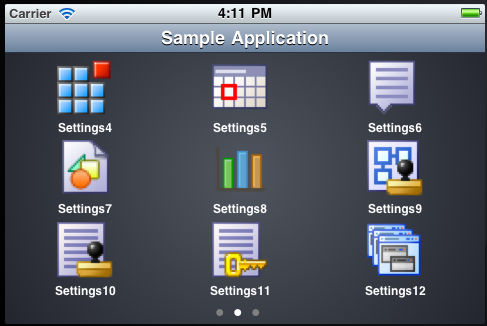

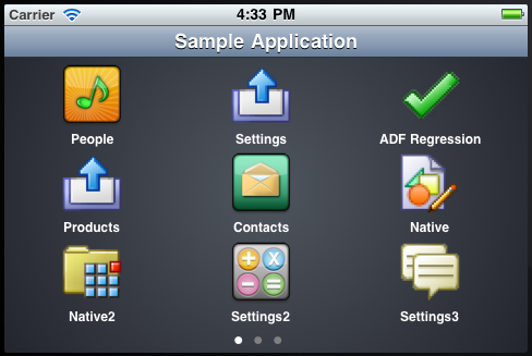

エンド・ユーザーがモバイル・デバイスを横方向に回転すると、それに応じてSpringboardアイコンの位置が変わります(図D-9を参照)。
図D-9 横表示のSpringboard画面
この図は周囲のテキストで説明しています
表示の方向が変わってもページは変わらず、ページ2が表示されていることに注意してください。
横方向の表示になっている間に機能の最初のページに戻る(図D-10を参照)には、iPhoneの画面を左から右にスワイプします。すると、2番目のページが右に移動し、左から最初のページが現れます。
図D-10 横表示のSpringboard: 最初のページ
この図は周囲のテキストで説明しています
