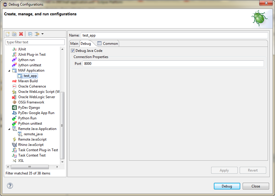

  1. Oracle Enterprise Pack for Eclipseのメイン・メニューで、「実行」→「デバッグ構成」をクリックして、起動構成ダイアログを開きます。
  2. 構成タイプのリストで、MAFアプリケーション・ノードをダブルクリックします。
  3. 新しいMAFデバッグ構成に名前を付け、「メイン」タブでアプリケーションのアセンブリ・プロジェクトを選択します。

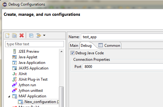

  4. 図22-1に示すように、「デバッグ」タブでJavaコードのデバッグを選択し、ポートを適切なポート番号に設定します。
    図22-1 デバッグ構成の作成
    この図は周囲のテキストで説明しています
  5. 「適用」をクリックして構成の設定を保存します。

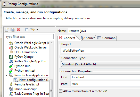

  6. 構成タイプのリストで、リモートJavaアプリケーション・ノードをダブルクリックします。「接続」タブは、図22-2のようになります。
    • デバッグするプロジェクトを参照します。
    • 次のようにホストを設定します。
      • シミュレータまたはエミュレータによるデバッグの場合、localhostに設定します。
      • Androidでのリモート・デバッグの場合、Android Debug Bridge (adb)が動作しているコンピュータのホストIPに設定します(通常はlocalhost)。adbはポート転送が有効になっている必要があり、使用するリモート・デバッグ・ポートは転送先と同じポートです。コマンドadb forward --listを使用して転送先のすべてのポートを表示します。
      • iOSでのリモート・デバッグの場合、開発コンピュータがネットワークを介してそのデバイスにアクセスできることを確認し(ネットワーク・アクセスをテストするには、pingコマンドを使用します)、デバイスのIPアドレスを入力します。
    • 次のようにポートを設定します。
      • シミュレータまたはエミュレータによるデバッグの場合、ポートはデバッグ構成時と同じポート番号に設定します。
      • Androidでのリモート・デバッグの場合、adb (Android Debug Bridge)ではポート転送が有効になっている必要があります。ポートは転送先と同じポートに設定します。コマンドadb forward --listを使用して転送先のすべてのポートを表示します。
      • iOSでのリモート・デバッグの場合、ポートはデバッグ構成時と同じポート番号に設定します。

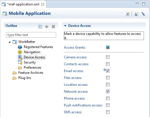

Androidデバイスまたはそのエミュレータで動作しているMAFアプリケーションのデバッグを可能にするために、デバッグ時にネットワーキングおよびインターネット・アクセスは自動的に有効になります。図22-3に示すように、ネットワーク・デバイス・アクセス・オプションはmaf-application.xmlファイルで有効です。

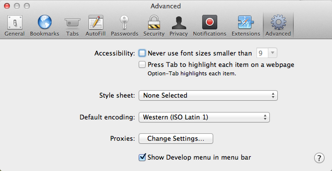

22.3.5.1 iOS 6プラットフォーム上でのiOSデバイス・シミュレータを使用したJavaScriptのデバッグに関する必知事項

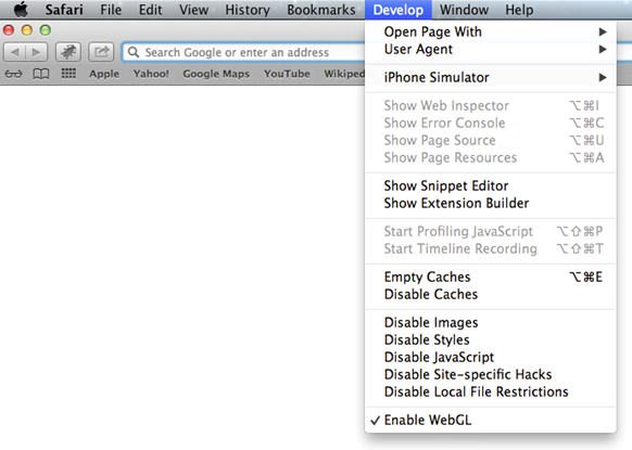

iOS 6プラットフォームで作業している場合、Safari 6ブラウザを使用してJavaScriptをデバッグできます。これを行うには、Safariの設定を開き、「Advanced」を選択した後、「Show Develop menu in menu bar」を選択して、ブラウザ内の「Develop」メニューを有効にします(図22-4を参照)。
図22-4 Safariブラウザ・オプションの有効化
この図は周囲のテキストで説明しています
「Develop」メニューが有効な場合、図22-5および図22-6に示すように、「iPhone Simulator」または「iPad Simulator」を選択し、デバッグするUIWebViewを選択します。「Develop」メニューにiPhone Simulatorオプションが表示されるか、iPad Simulatorオプションが表示されるかは、どちらのデバイス・シミュレータが起動しているかによって決まります。

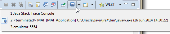

デバイスでアプリケーションを動作させているときに、Oracle Enterprise Pack for Eclipseには、iOSコンソールと、各デバイス(エミュレータを含む)ごとにAndroid用の追加コンソールという2つのコンソールがあります。両方のタイプのコンソールは、Oracle Enterprise Pack for Eclipseコンソールへの出力をフィルタ処理できる2つの追加logging.propertiesファイル・プロパティを使用して、ロギングおよび標準出力をストリーム化できます。
oepe.console.filter.android=<some string>
oepe.sonsole.filter.ios=<some string>
コンソールのメニュー・バーの選択したコンソールの表示ボタンを使用すると、あるコンソールから別のコンソールへ切り替えることができます。使用可能なコンソールを切り替えるには、この図は周囲のテキストで説明していますをクリックします。あるいは、第22.4.1項「コンソールの選択」に示すように、ボタンの横の下向き矢印をクリックして、リストから選択します。
