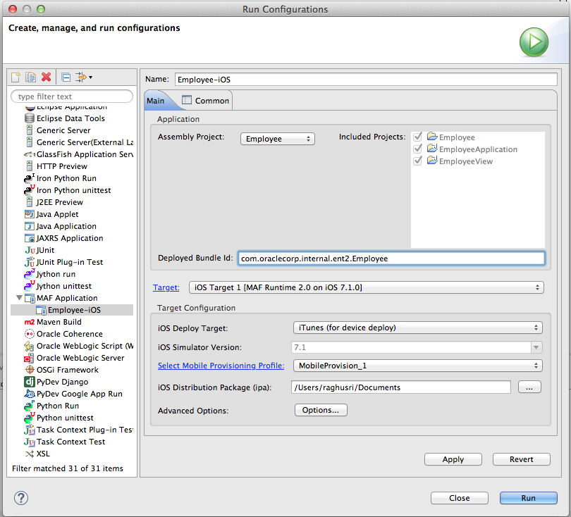

デプロイメント構成を作成するには、次の手順を実行します。

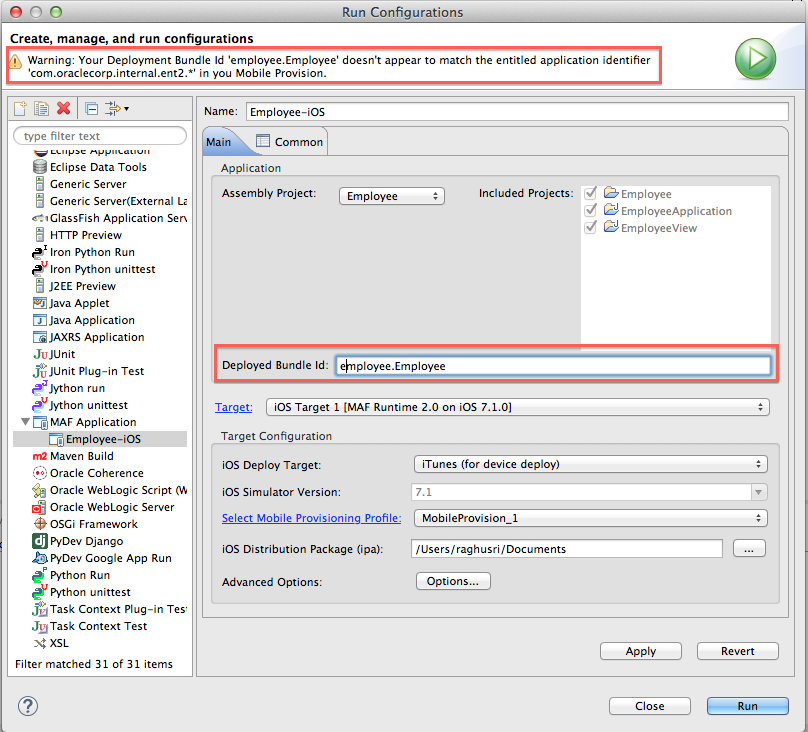

  1. 開発の場合、「実行」→デバッグ構成を選択します。
    本番の場合、「実行」→「実行構成」を選択します。
  2. MAFアプリケーションに移動し、右クリックして「新」を選択し、新しい構成を作成します(図19-2を参照)。
  3. 次の手順を実行します。
    • 構成のデフォルト名をそのまま使用するか、新しい構成名を入力します。
    • アセンブリ・プロジェクトを選択します。
    • 使用可能なもののリストからターゲットを選択し、使用可能なもののリストからデバイスまたはエミュレータを選択します。必要に応じて、リストをリフレッシュします。
    • 必要に応じて、デプロイ先にするデバイスのキーストアおよびキーの別名を選択します。
  4. ただちにデプロイする場合は、「実行」をクリックします。構成を保存するには、「適用」をクリックします。または、「変更の保存」ダイアログで「閉じる」をクリックし、「はい」をクリックします。

19.2.2 デプロイメント構成の作成時の処理
「実行」ボタンまたは「デバッグ」ボタンをクリックしてアプリケーションをデプロイするとき、アプリケーションのパッケージングおよびデプロイメントがトリガーされます。Oracle Enterprise Pack for Eclipseによって、デプロイメント・ディレクトリおよび関連のサブディレクトリが作成されます。ビュー・プロジェクト(違った名前である必要があります)およびアセンブリ・プロジェクト用に機能アーカイブ・ファイル(FAR)も作成されます。これら2つのFARに加え、プロジェクトにインポートされたFARのコピーが、Oracle Enterprise Pack for Eclipseによって作成されます。最後に、パッケージがデバイスまたはエミュレータにデプロイされます。

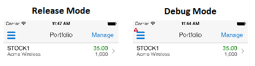

    実行時、赤い三角形の中の感嘆符で表されるデバッグ・シンボルを重ねることで、デバッグ・モードにアプリケーションがデプロイされたことをMAFは示しています。

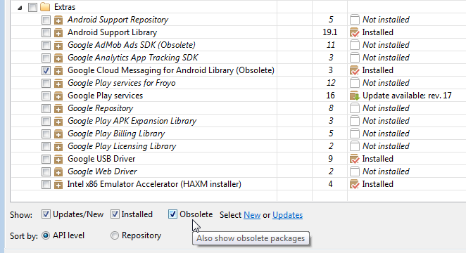

デプロイメント・フレームワークで、プッシュ通知に必要なファイルをコンパイルできるようにするには、図19-3に示すように、Google Cloud Messaging Library用のパッケージ(リビジョン3以降)と、Android SDKマネージャにAndroidサポート・ライブラリをインストールします。
注意:
Google Cloud Messagingは非推奨ですが、プッシュ通知を有効にするにはインストールする必要があります。図19-3に示すように、「表示」→「廃止」を選択して、「追加」の下に表示されるようにします。

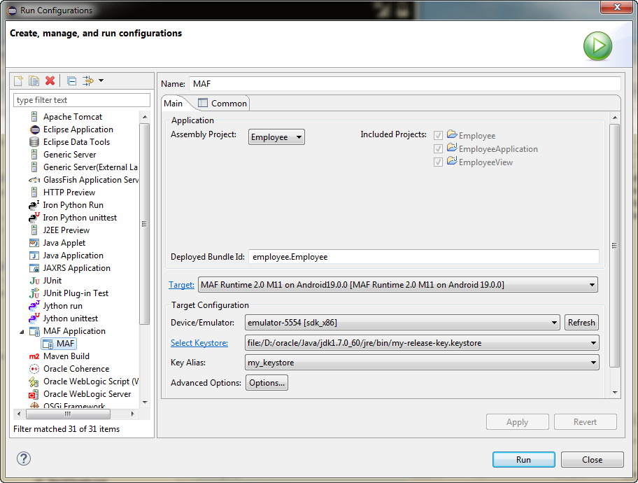

  1. 「実行」→「実行構成」を選択して、「構成」ダイアログを開きます。
  2. 図19-5に示すように、「構成」ダイアログで、構成の名前を入力します。
  3. 利用可能なプロジェクトのリストからアセンブリ・プロジェクトを選択します。
  4. アプリケーションIDを変更する場合は、デプロイされるバンドルIDに新しいIDを入力します。
    注意:
    Androidデバイスまたはエミュレータにアプリケーションが正しくデプロイされるようにするには、IDの先頭を数字やピリオドではなく、文字にする必要があります。たとえば、IDが925090のように(com.company.925090)完全に数値で構成されている場合、アプリケーションはデプロイできません。hello925090などの文字で始まるIDであれば(com.company.hello925090)、デプロイメントは正常に実行できます。
  5. プラットフォーム・バージョンとMAFランタイム・バージョンの組合せであるターゲットを選択します。
  6. ターゲット構成を選択します。つまり、アプリケーションをデプロイするデバイスまたはエミュレータのことです。

  7. キーストアを入力します。必要に応じて、「キーストアを選択」をクリックすると、「プリファレンス」ダイアログのAndroidキーストア・ページが開き、キーストアを追加できます。詳細は、第19.2.4.3項「Android署名オプションの定義」を参照してください。また、Android開発者のWebサイト(http://developer.android.com/tools/publishing/app-signing.html)で入手可能な「Signing Your Applications」で、アプリケーションの公開に関する情報も参照してください。

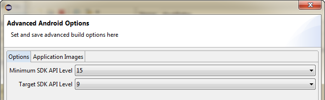

19.2.4.2 デプロイメント・オプションの設定
デプロイメント構成ダイアログの「メイン」タブと「共通」タブ、そして「詳細オプション」ボタンから起動するAndroid詳細オプション・ダイアログでは、javacコンパイラ・ツール・オプションの中で渡す値およびAndroid APIリビジョンも設定できます。
R.javaファイルと.classファイルのJDK互換性レベルを設定するには:
  1. デプロイメント構成ダイアログで、「オプション」ボタンをクリックして「詳細オプション」ダイアログを開きます。
  2. 「最小SDK APIレベル」ドロップダウン・リストから、アプリケーションが実行できる最小APIレベルを選択します。最小デフォルト値は15で、Android 4.0.3プラットフォームに対応しています。
  3. 「ターゲットSDK APIレベル」ドロップダウン・リストから、アプリケーションが実行されるAPIレベルを選択します。最小(デフォルト)値はAPIレベル9で、これはAndroid 2.3.nプラットフォームに対応します。詳細は、Android開発者のWebサイト(http://developer.android.com/guide/topics/manifest/manifest-intro.html)で入手可能な「The AndroidManifest.xml File」で、<uses-sdk>属性の説明を参照してください。

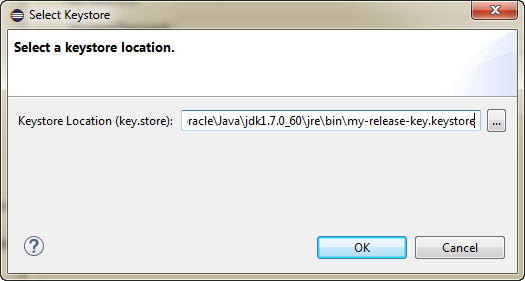

キー・オプションを構成するには、次の手順を実行します。
  1. 「ウィンドウ」→「プリファレンス」→「Oracle」→「モバイル・アプリケーション・フレームワーク」→Androidキーストアを選択します。
  2. 図19-8に示すように、「キーストアを選択」ダイアログの「追加」をクリックしてキーストアの場所に移動し、「OK」をクリックします。

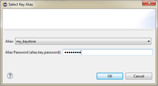

  3. キーストアのパスワードを入力します。正しいパスワードを入力すると、「追加」ボタンが有効になります。
  4. 図19-9に示すように、「追加」をクリックして「キーの別名の選択」ダイアログを開きます。
    図19-9 キーの別名の選択
    この図は周囲のテキストで説明しています
  5. キーの別名のパスワードを入力し、「OK」をクリックします。
    これで、キーストアおよびキーの別名が、デプロイメント構成ダイアログで使用できます。

    デバッグ・モードまたはリリース・モードで.apkファイルが署名された後は、デバイスまたはエミュレータにデプロイできます。図19-10に示すように、実行時にMAFは、赤い三角形の中の感嘆符で表されるデバッグ・シンボルをオーバーレイすることで、アプリケーションがデバッグ・モードでデプロイされたことを示しています。

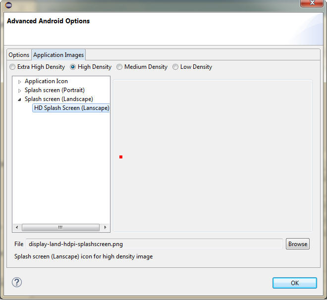

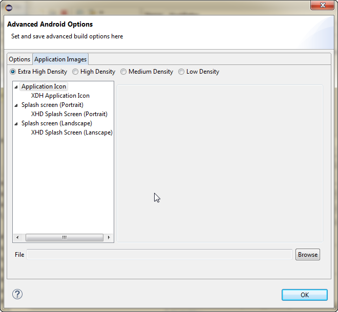

19.2.4.5 Androidアプリケーションへのカスタム・イメージの追加方法
サイズや解像度の異なるAndroidデバイス上でMAFアプリケーション・アイコンが適切に表示されるようにするには、同じイメージの低密度、中密度および高密度バージョンを用意する必要があります。MAFは、これらの表示要件を満たすデフォルトのOracleイメージを提供します。ただし、アプリケーションでカスタム・アイコンが必要とされる場合は、「アプリケーション・イメージ」ページ(図19-11を参照)を使用して、アプリケーション・アイコンとスプラッシュ画面用のPNG形式のイメージを選択することで、デフォルト・イメージをオーバーライドできます。スプラッシュ画面には、縦向きと横向きのイメージを追加できます。カスタム・イメージ・ファイルを追加しない場合は、デフォルトのOracleアイコンが使用されます。カスタム・イメージを作成するには、『Iconography』ドキュメントを参照してください。このドキュメントは、Android開発者のWebサイト(http://developer.android.com/design/style/iconography.html)にあります。
図19-11 Androidアプリケーション用のカスタム・イメージの設定
この図は周囲のテキストで説明しています
図19-11には、低密度、中密度、高密度および超高密度ディスプレイを装備するデバイスでの表示にアプリケーションで使用されるアプリケーション・アイコンのイメージと縦向きのスプラッシュ画面用のイメージを選択する様子が示されています。
始める前に:
Androidテーマに適しており、複数の画面タイプをサポートできるディメンション、密度およびコンポーネントを使用するPNG、JPEGまたはGIFファイル形式のイメージを取得します。イメージのデフォルトの場所はassembly directory\res\androidにあります。詳細は、Android開発者のWebサイト(http://developer.android.com/guide/practices/screens_support.html)にある『Supporting Multiple Screens』ドキュメントを参照してください。
カスタム・イメージを追加するには:
  1. 「実行」→「実行構成」をクリックして、デプロイメント構成ダイアログを開きます。
  2. 「オプション」をクリックしてAndroid詳細オプション・ダイアログを開き、「アプリケーション・イメージ」タブをクリックします。
    変更するイメージの密度を選択して適切なノードを展開し、変更するイメージを選択します。
  3. 「参照」をクリックして使用する新しいイメージを選択し、「OK」をクリックします。

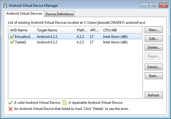

    エミュレータは、Android Virtual Device Manager(図19-13を参照)またはコマンド行を使用して起動できます。コマンド行から起動する場合は、toolsディレクトリ(Android\android-sdk内)に移動し、emulator -avdに続けてエミュレータ名を入力することで(例: -avd AndroidEmulator1)、エミュレータを起動します。
    注意:
    Androidエミュレータは一度に1つのみ実行できます。

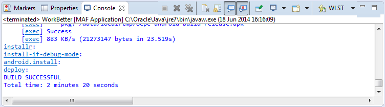

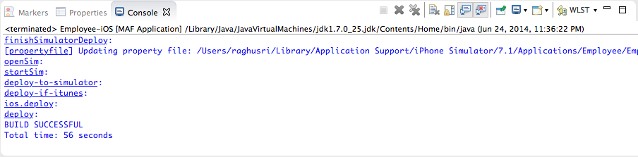

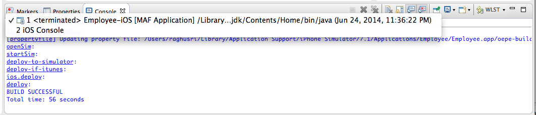

  3. 図19-14に示すように、コンソールでデプロイメント・ログを確認します。デプロイメント・ログには、デプロイヤがAndroidエミュレータの実行中インスタンスを検出し、Androidデバッグ・ブリッジ・サーバーを起動したことが示されます。

  1. 「実行」→「実行構成」を選択して「実行構成」ダイアログを開きます。MAFアプリケーション・ノードの下で、Androidデプロイメント・プロファイルを選択します。
  2. 使用するターゲットを確認し、「実行」をクリックします。
    図19-15 デプロイメント・ログ
    この図は周囲のテキストで説明しています

  1. 「実行」→「実行構成」を選択して実行構成を作成します。MAFアプリケーション・ノードの下で、Androidデプロイメント・プロファイルを選択します。

図19-10「デプロイメント・モード」に示すように、実行時に、赤い三角形の中の感嘆符で表されるデバッグ・シンボルを重ねることで、アプリケーションがデバッグ・モードでデプロイされたことをMAFは示します。

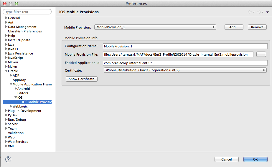

19.2.6.2 デバイス署名オプションの設定
iOSプラットフォームの「プリファレンス」ページには、開発コンピュータ上でのプロビジョニング・プロファイルの場所と証明書の名前のフィールドが含まれています。アプリケーションをiOSデバイスにデプロイするか、MAFアプリケーション・アーカイブとしてデプロイする場合は、これらのパラメータを定義する必要があります。
注意:
モバイル・アプリケーションをiOSシミュレータにデプロイする場合は、証明書もプロビジョニング・プロファイルも不要です。
署名オプションを設定するには:
  1. 「ウィンドウ」→「プリファレンス」→「モバイル・アプリケーション・フレームワーク」を選択します。
  2. 「iOS」→iOSモバイル・プロビジョニングを選択します。
  3. 図19-20に示すように、ページのモバイル・プロビジョニング情報セクションのモバイル・プロビジョニング・ファイルにプロビジョニング・プロファイルの場所を入力します。
  4. Oracle Enterprise Pack for Eclipseによって、「証明書」は入力されます。

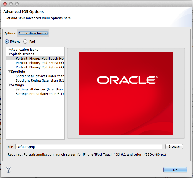

カスタム・イメージを追加するには:
  1. 「実行」→「デバッグ構成」を選択して、デプロイメント構成を開きます。
  2. 「オプション」をクリックしてiOS詳細オプション・ダイアログを開きます。
  3. 「アプリケーション・イメージ」タブをクリックし、iPhoneまたはiPodのイメージを変更するかどうかを選択します。
  4. 変更するイメージを選択し、「参照」を選択して、使用するイメージ・ファイルを選択します。このイメージ・ファイルは、現在のアプリケーション内に存在している必要があります。
    デプロイメント時に、Oracle Enterprise Pack for Eclipseは、カスタム・イメージ・ファイルをデプロイメント・プロファイルにコピーし、デフォルト・イメージの名前と一致するように名前を変更します。
    詳細は、第19.2.6.4項「iTunesアートワークに関する必知事項」を参照してください。
  5. 「OK」をクリックします。

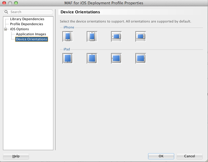

19.2.6.5 表示をデバイスの特定の向きに制限する方法
デフォルトでは、MAFは、iPhoneとiPadの両方ですべての向きをサポートしています。たとえば、iPads上で上下逆の縦向きでのみ表示する必要があるアプリケーションでは、「デバイスの向き」ページ(図19-23を参照)を使用して、アプリケーションの回転をこれらの向きのみに制限できます。
図19-23 デバイスの向きの選択
この図は周囲のテキストで説明しています
アプリケーションの表示をデバイスの特定の向きに制限するには:
  1. 「デバイスの向き」を選択します(図19-23を参照)。
  2. 表19-3にリストされた向きの中から、不要な向きをすべて消去します。デフォルトでは、MAFは、これらすべてのデバイスの向きにデプロイします。デフォルトでは、これらの向きがすべて選択されています。

  1. 図19-25に示すように、「実行」→「実行構成」を選択して、「実行構成」ダイアログを開きます。
    図19-25 「実行構成」ダイアログ
    この図は周囲のテキストで説明しています
  2. デフォルト値をそのまま使用するか、次を定義します。
    • アセンブリ・プロジェクト - 使用可能なプロジェクトのリストから選択します。
    • デプロイされるバンドルID - 必要に応じて、会社のドメイン名を特定し、このアプリケーションに使用するバンドルIDを入力します。デプロイされるバンドルIDは、iOSデバイスにインストールされているアプリケーションごとに一意である必要があり、逆パッケージ・スタイル命名規則(つまり、com.<organization name>.<company name>)に準拠している必要があります。詳細は、iOS開発者ライブラリ(http://developer.apple.com/library/ios/navigation/)で利用できる『App Distribution Guide』を参照してください。iOS Provisioning Portalを使用したバンドル・シードIDの取得の詳細は、第19.2.7.4.3項「アプリケーションIDの登録」を参照してください。また、第4.4項「モバイル・アプリケーションの基本情報の設定」も参照してください。
      注意:
      デプロイされるバンドルIDにはスペースは使用できません。
      デプロイされる各バンドルIDは一意なため、複数のモバイル・アプリケーションを同じデバイスにデプロイできます。デプロイされるバンドルIDが異なっているかぎり、2つのアプリケーションに同じ名前を指定できます。同じデバイスにデプロイされるモバイル・アプリケーションは、それぞれ別のサンドボックスに配置されます。アプリケーションが相互に認識したり、データを共有することはありません(デバイス・スコープのみが共通になります)。
    • 「ターゲット」 - 「プリファレンス」ダイアログの構成されているターゲットのリストから選択するか、「ターゲット」をクリックして新規ターゲットを追加します。

iOSデバイスにアプリケーションをデプロイするには:
  1. 図19-18に示すように、「実行」→「デバッグ構成」を選択します。
    図19-27 iOSオプションの設定
    この図は周囲のテキストで説明しています
      注意:
    • 「ターゲットの構成」
      • iOSデプロイ・ターゲット - デバイスまたはシミュレータを選択します。
      • iOSシミュレータ・バージョン - デプロイ・ターゲットとして「シミュレータ」を選択した場合、アプリケーションをデプロイする先のエミュレータのバージョンを選択します。使用可能なターゲット・バージョンを確認するには、iPhoneシミュレータで「Hardware」→「Version」を選択します。最低バージョンは6.0です。デフォルト設定は「最大使用可能」です。詳細は、iOS開発者ライブラリ(http://developer.apple.com/library/ios/navigation/)で利用できる『iOS Simulator User Guide』を参照してください。
        注意:
        通常は、iOSターゲット・バージョンより古いバージョンをテスト用のシミュレータで使用できます。
      • モバイル・プロビジョニング・プロファイルの選択 -
      • iOS配布パッケージ(ipa) - 必要に応じて、.ipaファイルまたは.appファイルの名前を入力します。「デプロイメント・アクション」ダイアログ(図19-24を参照)で「配布パッケージにデプロイ」または「デバイスとの同期のためにiTunesにデプロイ」オプションを選択すると、MAFによって.ipaファイルが作成されます。「アプリケーションのシミュレータへのデプロイ」オプションを選択すると、.appファイルが作成されます。または、デフォルトの名前を使用します。詳細は、第19.2.7.2項「iOSデバイスへのアプリケーションのデプロイ方法」と第19.2.7.5項「App StoreへのiOSアプリケーションの配布方法」を参照してください。
        MAFのデフォルトでは、.ipaファイル(または.appファイル)の名前は、maf-application.xmlファイルで構成されているアプリケーションのid属性に基づいて付けられます。詳細は、第4.4項「モバイル・アプリケーションの基本情報の設定」を参照してください。

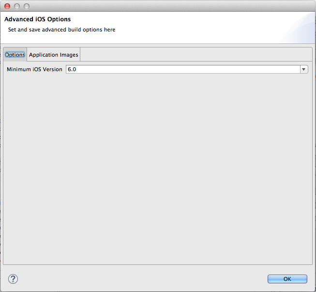

      • 「詳細オプション」 - 「オプション」をクリックして「詳細オプション」ダイアログを開き、ここで図19-19に示すように、様々なオプションを設定できます。
        図19-28 最小iOSバージョンの設定
        この図は周囲のテキストで説明しています
        最小iOSバージョン: アプリケーションをデプロイできるiOSバージョンの中で、最も古いものを指定します。デフォルト値は現在のバージョンです。バージョンは、インストールされているSDKのバージョンによって異なります。

iOSアプリケーションをApp Storeに配布するには:
  1. 「実行」→「実行構成」を選択し、iOSデプロイメント構成を選択します。
  2. 「配布パッケージにデプロイ」を選択します。
  3. 「サマリー」ページをレビューします。このページには、次の値が表示されます。「終了」をクリックします。
    • デプロイされるバンドルID - Java言語のようなパッケージ名を含む一意な名前で、iOSプロビジョニング・ポータルから生成されるバンドル・シードの接頭辞が付いたもの(com.<organization name>.<application name>)。
    • ファイル: iOSターゲットにデプロイされる最終イメージのファイル名。
    • 証明書: アプリケーションの作成者。デプロイメント・プロファイルのiOSプラットフォームの「プリファレンス」ページでこの値が構成されていない場合、「サマリー」ページには<指定なし>と表示されます。
    • プロビジョニング・プロファイル: 1つ以上の開発用証明書とデバイスをアプリケーションIDと関連付けるプロビジョニング・プロファイルの名前。iOSプラットフォームの「プリファレンス」ページでこの値が構成されていない場合、「サマリー」ページには<指定なし>と表示されます。
    注意:
    証明書とプロビジョニング・プロファイルの値は、<指定なし>にはできません。.ipaファイルがiTunesで受け入れられるようにするには、「オプション」ページでこれらの値を指定する必要があります。
  4. iTunes Connectにログインします。
  5. 『iTunes Connect Developer Guide』の「Adding New Apps」と「Using Application Loader」の項で説明されているManage Your ApplicationsモジュールとApplication Loaderを使用して、検討用に.ipaファイルをiTunes Connectに送信します。
  6. アプリケーションが承認されたら、『iTunes Connect Developer Guide』の「Creating Test Users」の項でManage Usersモジュールの使用方法を参照してください。多言語アプリケーションをテストするには、アプリケーションのローカライズ対象地域のテスト・ユーザー・アカウントを作成します。
  7. Managing Your Applicationモジュールを使用したバイナリの更新については、『iTunes Connect Developer Guide』の「Editing and Updating App Information」の項を参照してください。

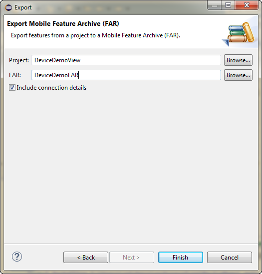

19.3.1 モバイル機能アーカイブ・ファイルの作成方法
Oracle Enterprise Pack for Eclipseの「エクスポート」ウィザードを使用して.farファイルを作成します。
始める前に:
アプリケーションの適切な接続を作成します。FARは様々な接続要件を持つ様々なアプリケーションで使用できるため、接続ソースまたは標準化された実際の接続名を表す接続名を選択します。

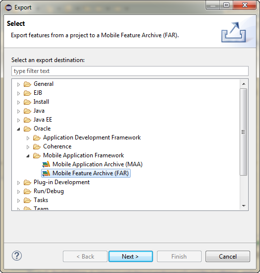

モバイル機能を機能アーカイブ・ファイルとしてパッケージ化する方法

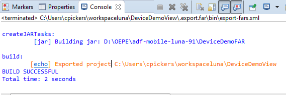

  1. 「ファイル」をクリックし、「エクスポート」を選択します。
  2. 図19-31に示すように、「エクスポート」ウィザードで、「Oracle」→「モバイル・アプリケーション・フレームワーク」を展開し、モバイル機能アーカイブ(FAR)を選択します。
    図19-31 モバイル機能アーカイブ・ファイルの作成
    この図は周囲のテキストで説明しています
  3. 図19-32に示すように、「次へ」をクリックし、アーカイブする機能を含んでいるビュー・プロジェクトを選択し、アーカイブ・ファイルの名前を入力します。
    注意:
    プロファイルには適切な名前を付けてください。そうしないと、アーカイブ名が同じアプリケーション機能を複数アップロードしたときに、問題が発生する可能性があります。
    図19-32 モバイル機能アーカイブ・ファイルの名前とパスの入力
    この図は周囲のテキストで説明しています
  4. 「終了」をクリックします。「サマリー」ページ(図19-33を参照)に、機能アーカイブ・ファイルのJARパスがデプロイされるフルパスが表示されます。
19.3.2 機能アーカイブのデプロイメント・プロファイルのデプロイ方法
「デプロイメント・アクション」ダイアログでは、FARをJARファイルとしてデプロイできます。この図のダイアログには、1つのみのデプロイメント・オプション機能アーカイブJARファイルへのデプロイが含まれています。
機能アーカイブのデプロイメント・プロファイルをデプロイするには:
  1. ビュー・コントローラ・プロジェクトを右クリックして、機能アーカイブのデプロイメント・プロファイルを選択します。
  2. 「終了」をクリックします。「サマリー」ページ(図19-33を参照)に、機能アーカイブ・ファイルのJARパスがデプロイされるフルパスが表示されます。

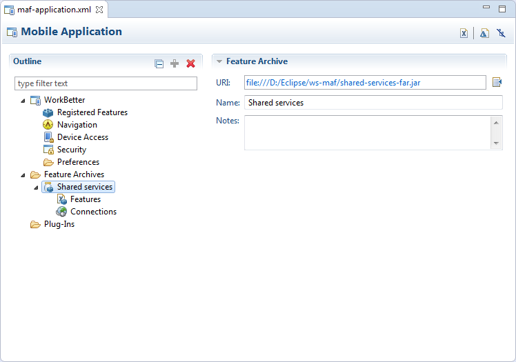

「デプロイメント・アクション」ダイアログへの入力が完了したら、FARはMAFアプリケーション・エディタに登録されます。図19-34は、ファイル・システム接続によりモバイル・アプリケーションで使用可能となる機能アーカイブを示しています。
図19-34 MAFアプリケーション・エディタにデプロイされた機能アーカイブJAR
この図は周囲のテキストで説明しています

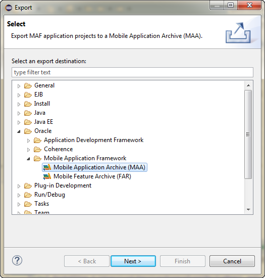

モバイル・アプリケーションをMAFアプリケーション・アーカイブ・ファイルにパッケージ化するには、次の手順を実行します。

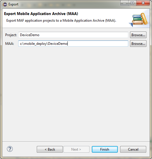

  2. 図19-35のように、「エクスポート」ウィザードで、「Oracle」→「モバイル・アプリケーション・フレームワーク」を展開し、モバイル・アプリケーション・アーカイブ(MAA)を選択します。
    図19-35 モバイル・アプリケーション・アーカイブ・ファイルの作成
    この図は周囲のテキストで説明しています
  3. 図19-36に示すように、「Next」をクリックし、アーカイブするアプリケーションの名前を選択し、モバイル・アプリケーション・アーカイブの名前を入力します。
    図19-36 モバイル・アプリケーション・アーカイブ・ファイルの名前とパスの入力
    この図は周囲のテキストで説明しています
  4. 「終了」をクリックします。
