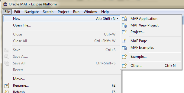

  1. 「ファイル」→「新」を選択し、次に「MAFアプリケーション」を選択します。「MAFアプリケーション」ウィザード(図3-1参照)が開きます。

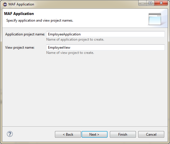

  3. 図3-2に示される、ウィザードの次のページには、作成するMAFアプリケーションの「アプリケーション・プロジェクト名」および「ビュー・プロジェクト名」が表示されます。デフォルトでOracle Enterprise Pack for Eclipseは最初のページで入力した名前を使用しますが、プロジェクトのそれぞれにApplicationおよびViewを追加します。
    たとえば、EmployeeというMAFアプリケーションを作成した場合、ウィザードではEmployeeApplicationおよびEmployeeViewという名前が作成されます。名前は必要に応じて変更できます。プロジェクトのデフォルトでよい場合には、「次へ」をクリックします。

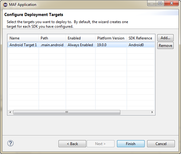

  4. 図3-3に示される「MAFアプリケーション」ウィザードの「デプロイメントの構成」ページでは、開発するMAFアプリケーションに使用するデプロイメント・ターゲットを選択できます。このページに表示されるターゲットは、環境を設定したときに指定したものです。詳細は、第2.3.1項「ターゲット・プラットフォームに応じた開発環境の構成方法」を参照してください。
    デフォルトでは、定義した各SDKに対して1つのデプロイメント・ターゲットがウィザードにより作成されます。使用するターゲットを選択します。

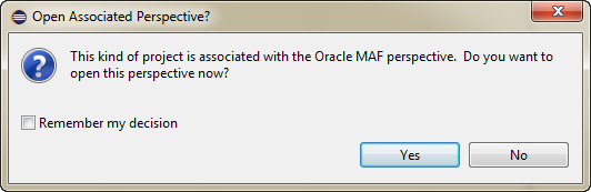

    MAFパースペクティブへ変更するかどうかを確認する、図3-4のようなダイアログが表示されます。「はい」をクリックします。

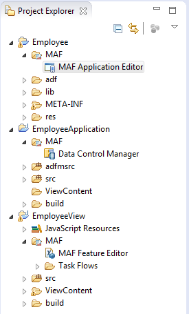

MAFアプリケーションの作成時、Oracle Enterprise Pack for Eclipseでは、プロジェクト・エクスプローラからアクセスする次のアーティファクトが作成されます。
  • 最上位レベルまたはアセンブリ・プロジェクト。これは、アプリケーションのパッケージ化およびデプロイメントに必要なすべてのアーティファクトを保持します。
  • アプリケーション・プロジェクト。これには、デバイス機能およびアプリケーション機能を抽象化するデータ・コントロール・マネージャが含まれています。
  • ビュー・コントローラタイプ・プロジェクト。これには、ソース・フォルダ(src)および「ViewContent」フォルダが含まれます。
Oracle Enterprise Pack for Eclipseによってアプリケーション・レベルおよびプロジェクト・レベルのアーティファクトが追加され、これらには、図3-5に示すプロジェクト・エクスプローラからアクセスします。これらのアーティファクトには、2つのMAFエディタが含まれています。1つは、名前、アプリケーションを実行するアプリケーション・ライフサイクル・リスナー(LifeCycleListenerImpl.java)、埋込みアプリケーション機能用のログイン・サーバー接続などのMAFアプリケーション自体の構成に使用され、もう1つは、どのアプリケーション機能でMAFアプリケーションを構成するかを記述するものです。MAFアプリケーション・エディタmaf-application.xmlおよびMAF機能エディタmaf-feature.xmlと呼ばれるこれらのエディタについては、第3.2.2.1項「アセンブリ・レベルのリソースについて」および第3.2.2.2項「ビュー・プロジェクト・リソースについて」で説明します。
Oracle Enterprise Pack for EclipseもDeviceFeaturesデータ・コントロールを作成します。このデータ・コントロールによってApache Cordova Java APIが抽象化され、MAF AMXとして実装されているアプリケーション機能は、デバイスに埋め込まれている様々なサービスにアクセスできるようになります。さらにOracle Enterprise Pack for Eclipseでは、ApplicationFeaturesデータ・コントロールも作成され、これによってSpringboardページの構築が可能になります。DeviceFeaturesデータ・コントロールによって提供される操作をMAF AMXページにドラッグ・アンド・ドロップすることで(第7.10項「DeviceFeaturesデータ・コントロールの使用方法」を参照)、デバイスに格納されたユーザーのコンタクト先を管理したり、電子メールとSMSテキスト・メッセージを作成して送信したり、デバイスの場所を突きとめたり、デバイスのカメラを使用したり、デバイスのファイル・システムに格納されたイメージを取得したりする機能を追加します。

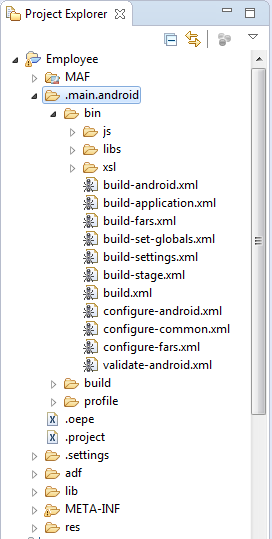

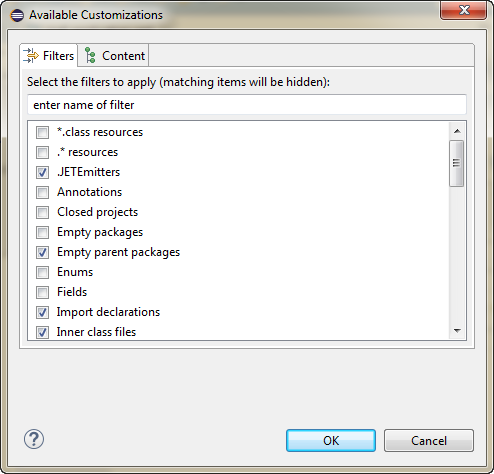

デフォルトで、プロジェクト・エクスプローラのビューから一部のファイルがフィルタリングされています。アプリケーションのパッケージ化およびデプロイメントに必要な生成済のアーティファクトを表示するには、エクスプローラ・ツールバーの下矢印をクリックし、「ビューのカスタマイズ」を選択します。
図3-6に示される「使用可能なカスタマイズ」ダイアログで、.* resourcesを選択解除し、「OK」をクリックします。
図3-6 プロジェクト・エクスプローラ・ファイルのフィルタリング
この図は周囲のテキストで説明しています
ここで、アセンブリ・プロジェクト・ノードおよび.main.androidまたは.main.iosノードを展開し、図3-7に示すように、パッケージおよびデプロイのアーティファクトを表示します。

これらのファイルをプロジェクト・エクスプローラのビューからフィルタリングするには、カスタマイズ・ダイアログを再度開き、.* resourcesを選択して、「OK」をクリックします。

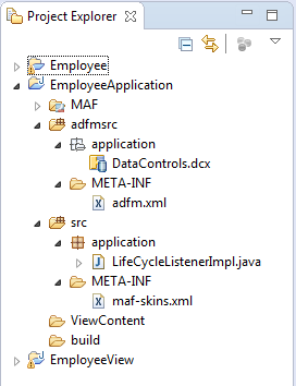

図3-9に示された(デフォルト名applicationApplicationで生成)アプリケーション・プロジェクト自体の中に、Oracle Enterprise Pack for Eclipseにより表3-1に示される次のアーティファクトが作成されます。

表3-2 アプリケーション・プロジェクトのアーティファクト
アーティファクト ファイルの場所 説明
application project directory\src\application
次に例を示します。
workspace\application project\src\application\LifeCycleListenerImpl.java
MAFアプリケーションのデフォルトのアプリケーション・ライフサイクル・リスナー(ALCL)。
maf-skins.xml
application project directory\src\META-INF
次に例を示します。
workspace\application project\src\META-INF\maf-skins.xml
使用可能なスキンを定義するもので、新しいスキンを定義することもできます。
詳細は、第4.13項「モバイル・アプリケーションのスキニング」を参照してください。
adfm.xml
application project directory \adfmsrc\META-INF
次に例を示します。
workspace\application project\adfmsrc\META-INF\adfm.xml
.cpx、.dcx、.jpxおよび.xcfgファイル(メタデータのレジストリ)のパス(および相対パス)を維持します。
DataControls.dcx
application project directory\adfmsrc\application
次に例を示します。
workspace\application project\adfmsrc\application\DataControls.dcx
データ・コントロールのレジストリ。デバイスのサービスを活用するDeviceFeaturesデータ・コントロールの使用方法の詳細は、第7章「バインディングの使用とデータ・コントロールの作成」を参照してください。埋込みアプリケーション機能をコールするSpringboardページを作成できるようにするApplicationFeaturesデータ・コントロールの詳細は、第4.6.5項「MAF AMXコンテンツによるカスタムSpringboardアプリケーション機能に関する必知事項」を参照してください。
3.2.2.2 ビュー・プロジェクト・リソースについて

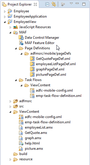

ビュー・プロジェクト(applicationViewというデフォルト名で生成されます(図3-10参照))には、アプリケーション機能のリソースが格納されます。第3.2.2.1項「アセンブリ・レベルのリソースについて」で説明したアプリケーション・プロジェクトとは異なり、ビュー・プロジェクトのメタデータ・ファイルでは、アプリケーション機能レベルのリソース、特に、実行時にモバイル・デバイスでMAFアプリケーション自体のSpringboard内またはそのナビゲーション・バーに表示できるように1つのMAFアプリケーションに集約可能な様々なアプリケーション機能を記述します。さらに、アプリケーション機能のメタデータ・ファイルでは、アプリケーション機能をHTMLページとMAF AMXページのどちらで構成するのかが記述されます。また、ビュー・コントローラ・プロジェクトには、これらのアプリケーション・ページと、アプリケーション機能レベルのリソース(MAFアプリケーション用に定義された、Springboardおよびナビゲーション・バー上のアプリケーション機能を表すアイコン・イメージなど)を含むことができます。
ヒント:
ビュー・コントローラ・プロジェクト内には、アプリケーション機能に固有のコードを格納します。アプリケーション・コントローラ・プロジェクトは、(特に別々のビュー・コントローラ・プロジェクト内で定義されている)アプリケーション機能間で共有されるコードの場所として使用してください。
ビュー・コントローラ・プロジェクトはアプリケーション・コントローラ・プロジェクトと分離して、別のモバイル・アプリケーションで再使用できるように、アーカイブ・ファイルとしてデプロイできます(第4.14項「機能アーカイブ・ファイルの使用」を参照)。また、稀なケースとして、アプリケーション・コントローラ・プロジェクトが複数のビュー・コントローラ・プロジェクトを使用することもできます。
注意:
MAFビュー・コントローラ・プロジェクトを別のMAFビュー・コントローラ・プロジェクトの依存性またはMAFアプリケーション・コントローラ・プロジェクトの依存性として追加すると、MAFアプリケーションをデプロイできなくなります。詳細は、第4.7.2項「機能参照IDと機能IDに関する必知事項」を参照してください。
図3-10 ビュー・プロジェクト
この図は周囲のテキストで説明しています
表3-3に示すように、これらのリソースには、maf-feature.xmlと呼ばれるアプリケーション機能の構成ファイルが含まれ、これはMAF機能エディタで編集します。
表3-3 ビュー・コントローラのアーティファクト
アーティファクト ファイルの場所 説明
maf-feature.xml
view project directory\src\META_INF
次に例を示します。
workspace\application View\src\META-INF
アプリケーション機能を定義できるようにする、スタブXMLの識別子ファイル。詳細は、第4.9項「モバイル・アプリケーション機能の構成ファイルについて」を参照してください。第2.3.1項「ターゲット・プラットフォームに応じた開発環境の構成方法」の説明に従ってモバイル・プリファレンスを構成したら、デフォルトのデプロイメント構成設定を使用して、このアプリケーションをデプロイできます。詳細は、第19章「モバイル・アプリケーションのデプロイ」を参照してください。

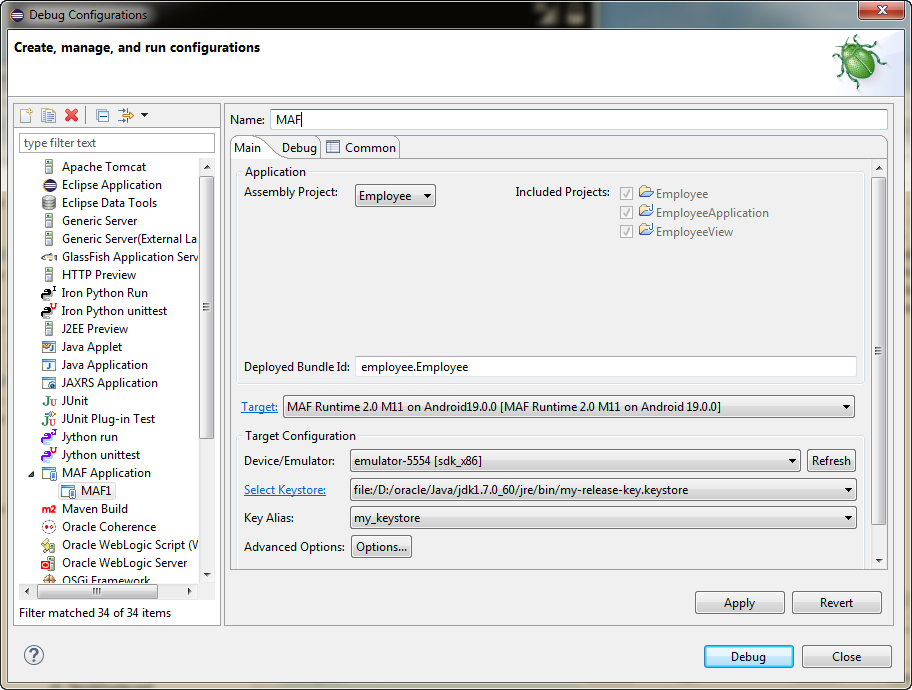

アプリケーションの作成時、Oracle Enterprise Pack for Eclipseによりデフォルトの設定およびイメージ・ファイルでシードされるデプロイメント構成が作成されます。デフォルトでは、使用している各SDKに対して1つのデプロイメント・ターゲットが作成されます。環境を正しく構成していれば、これらの構成を使用して図3-11に示すように「実行」に続いて「デバッグ構成」を選択することによって、MAFアプリケーションを作成直後にテストできます。
注意:

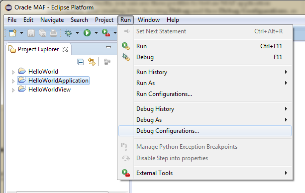

開発の間は「デバッグ構成」を使用します。本番デプロイメントには「実行構成」を使用します。
「実行構成」のかわりに「デバッグ構成」を選択すると、Oracle Enterprise Pack for Eclipseで、必要に応じて、デフォルトのデバッグ・キーストアなどのデバッグ設定を使用できるようになります。
図3-11 デプロイメント構成の作成
この図は周囲のテキストで説明しています
図3-12に示された「構成の作成」ダイアログで、この図は周囲のテキストで説明していますをクリックして新規の構成を作成します。
図3-12 新規の構成の作成
この図は周囲のテキストで説明しています
その後、「構成」ページ(図3-13を参照)を使用し、適切なデプロイメント・ターゲットを選択します。
図3-13 デプロイメント・ターゲットの選択
この図は周囲のテキストで説明しています
注意:
iOSおよびAndroidアプリケーションをシミュレータとデバイスにデプロイする場合、それらの環境設定と構成に関する要件はそれぞれ異なります。詳細は、第19.2.5項「Androidアプリケーションのデプロイ」および第19.2.7項「iOSアプリケーションのデプロイ」全体に記載されている「始める前に」を参照してください。
各サポートされているプラットフォームおよびデバイスまたはエミュレータに対してMAFアプリケーション構成を作成できます。
これらの構成は「MAFアプリケーション」の下のリストから構成を選択することによって編集できます。MAFアプリケーション構成用に構成する値の詳細は、第19.2.4項「Androidデプロイメント構成の作成方法」および第19.2.6項「iOSデプロイメント構成の作成方法」を参照してください。

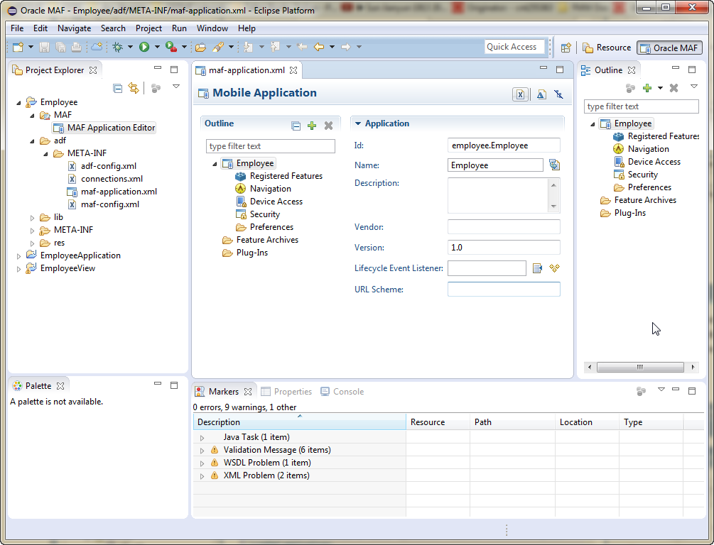

アプリケーションを作成するとmaf-application.xmlファイルが生成されます。これによりモバイル・アプリケーションおよびmaf-features.xmlファイルも構成できるようになります。このファイルを使用して、モバイル・アプリケーション内に埋め込まれるアプリケーション機能を追加、削除または編集します。Oracle Enterprise Pack for Eclipseでは、maf-application.xml用のMAFアプリケーション・エディタとmaf-feature.xml用のモバイル機能エディタが提供されます。これらによって、これらのファイルを宣言的に変更できます。図3-14は、maf-application.xmlファイルの概要エディタの例を示しています。
図3-14 MAFアプリケーションの概要エディタ
この図は周囲のテキストで説明しています
図3-14に示すように、MAFアプリケーション・エディタはプロジェクト・エクスプローラのアプリケーションおよび「MAF」ノードの下にあります。maf-application.xmlファイルはアプリケーション、「adf」および「META-INF」ノードの下にあります。このエディタは「MAFアプリケーション・エディタ」をダブルクリックして開きます。
maf-application.xmlページのコンポーネントについては、第4.3項「モバイル・アプリケーションの構成ファイルmaf-application.xmlについて」を参照してください。

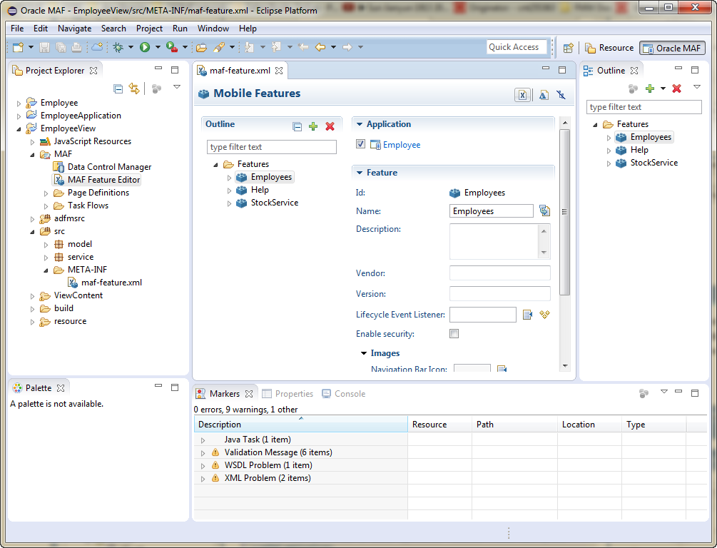

図3-15に示すように、MAF機能エディタはエクスプローラのビュー・プロジェクトおよび「MAF」ノードの下にあります。maf-feature.xmlファイルはビュー・プロジェクト、「src」および「META-INF」ノードの下にあります。このエディタは「MAF機能エディタ」をダブルクリックするか、maf-feature.xmlをダブルクリックして開きます。このファイルを使用して、MAFアプリケーションのコンテンツを構成します。

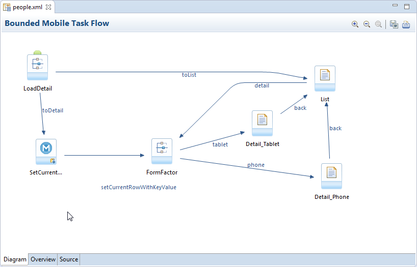

MAFでは、MAFタスク・フローによりMAF AMXビュー・ページおよび他のアクティビティを適切な順序に配置できます。第5章「タスク・フローの作成」で説明されているように、MAFタスク・フローはアプリケーションのフローのビジュアル表示です。これは、MAF AMXで作成された(図3-17に、WorkBetterサンプル・アプリケーションのデフォルトのListページおよびDetailページなどのビュー・アクティビティとして示される)ユーザー・インタフェース・ページと、マネージドBeanのメソッドを呼び出すことができる非ビジュアル・アクティビティで構成できます。タスク・フローの非ビジュアル的な要素は、EL式の評価または別のタスク・フローの呼出しに使用できます。図3-17で示されるように、MAFではタスク・フロー・コンポーネントをダイアグラマにドラッグしてタスク・フローを宣言的に作成できます。MAFには、WorkBetterサンプル・アプリケーションのListページなどの単一のエントリ・ポイントを持つバインド・タスク・フローと、アプリケーション・フローへの複数のエントリ・ポイントを持つバインドなしタスク・フローの2つのタイプのタスク・フローがあります。WorkBetterサンプル・アプリケーションは、「ファイル」→「新」→「MAFサンプル」にあります。

MAFには、MAFページ、MAFページ・フラグメントと呼ばれるMAF AMXページの再利用可能な部分、およびアプリケーション機能を追加する多くのダイアログおよびウィザードがあります。図3-18は、「ファイル」メニューから使用できるメニュー・オプションを示しています。
図3-18 アプリケーション機能のリソースを作成するオプション
この図は周囲のテキストで説明しています

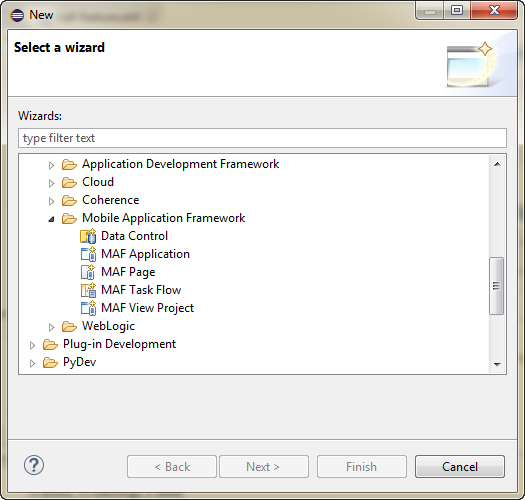

他のオプションは、「ファイル」→「新」→「その他」(図3-18を参照)にあります。「新」ダイアログで、「Oracle」を展開し、次に「モバイル・アプリケーション・フレームワーク」を展開します。
図3-19 アプリケーション機能のリソースを作成するウィザード
この図は周囲のテキストで説明しています

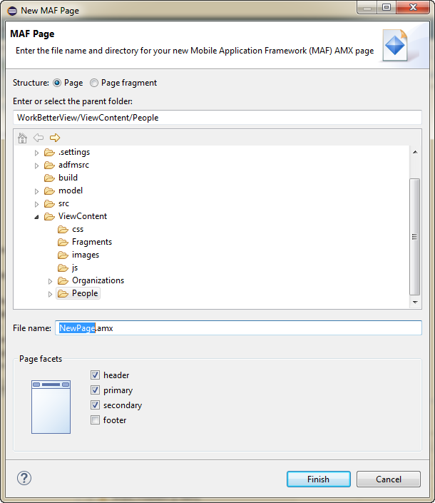

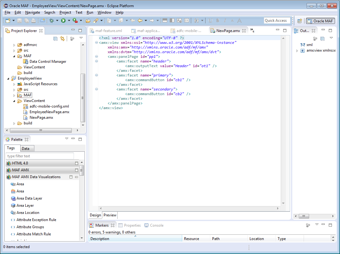

  1. 「ファイル」→「新」を選択し、次に「MAFページ」を選択します。
  2. 図3-20に示される「新規MAFページ」ダイアログに、たとえばViewContentなどの親フォルダを選択し、「ファイル名」フィールドに名前を入力します。
    図3-20 アプリケーション・コントローラ・プロジェクト内でのMAF AMXページの作成
    この図は周囲のテキストで説明しています
  3. プライマリおよびセカンダリのヘッダーおよびフッターに使用される「ページ・ファセット」を選択(選択解除)します。「OK」をクリックします。
    詳細は、第6.2.2項「パネル・ページ・コンポーネントの使用方法」を参照してください。
  4. 「終了」をクリックします。MAF AMXコンポーネントの使用方法の詳細は、第5.3.1.2項「MAF AMXページの作成」を参照してください。第4.11.1項「アプリケーション・コンテンツの定義方法」も参照してください。
MAFアプリケーションに対するリソースとしてMAF AMXページを作成するには:
  2. 「ファイル名」フィールドに名前を入力して、「MAF AMXページの作成」ダイアログの入力を完了します(図3-20を参照)。「ディレクトリ」フィールドに、ファイルの場所を入力します。この場所は、アプリケーション・コントローラ・プロジェクトのpublic_htmlフォルダ内である必要があります。「OK」をクリックします。
  3. MAF AMXページを構築します。詳細は、第5.3.1.2項「MAF AMXページの作成」を参照してください。

  1. 「ファイル」→「新」→「その他」を選択します。
  2. 「新」ダイアログで、「Oracle」を展開し、次に「モバイル・アプリケーション・フレームワーク」を展開します。「MAFタスク・フロー」を選択し、「次へ」をクリックします。
  3. 「ファイル名」フィールドに名前を入力して、「新規のMAFタスク・フロー」ダイアログの入力を完了します(図3-21を参照)。「OK」をクリックします。

3.2.4.3 MAF AMXページおよびタスク・フロー作成時の処理
Oracle Enterprise Pack for Eclipseは、MAF AMXページおよびタスク・フローを、図3-22のようにビュー・プロジェクトの「ViewContent」ノードにemployeeList.amxおよびemp-task-flow-definition.xmlとして配置します。これらのアーティファクトは、第4.7項「モバイル・アプリケーション内のアプリケーション機能の構成」で説明されるmaf-feature.xmlファイルで参照されます。
タスク・フローは、ビュー・プロジェクトの「MAF」ノードにもリストされます。
カスタマイズされたアプリケーション・スプラッシュ画面(または起動)イメージやナビゲーション・バー・イメージなどの他のリソースも「Webコンテンツ」ノードにあります。詳細は、表3-3を参照してください。
バインドなしタスク・フローを管理するため、Oracle Enterprise Pack for Eclipseはadfc-mobile-config.xmlファイルを生成します。このファイルを使用して、ビュー(ユーザー・インタフェース・ページ)、様々なアクティビティ間の遷移を定義する制御ルール、およびタスク・フローのレンダリング・ロジックを管理するマネージドBeanなどの様々なタスク・フロー・コンポーネントを追加することで、タスク・フローを宣言的に作成または更新できます。
図3-22 ビュー・プロジェクト内のMAF AMXページおよびタスク・フロー
この図は周囲のテキストで説明しています
Oracle Enterprise Pack for Eclipseは、MAF AMXページとタスク・フローを、モバイル・アプリケーションへのアプリケーション・リソースとして、アプリケーション・コントローラ・プロジェクトの「Webコンテンツ」ノードに配置します。図3-22に示すように、MAF AMXページ用のファイルはapplication_resource.amxという名前で、タスク・フローのファイルはApplicationController-task-flow.xmlという名前です(デフォルト名)。
