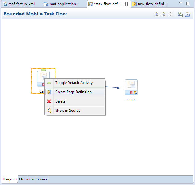

独自のアプリケーション機能のバインド・タスク・フローを作成するには、MAF AMXタスク・フロー・デザイナを使用します。タスク・フローの概要エディタと同様、このツールにはダイアグラマ(第5.2.4項「MAFタスク・フロー・ダイアグラマに関する必知事項」を参照)が含まれており、ここで、パレットからアクティビティと制御フロー(第5.2.2項「タスク・フロー・アクティビティおよび制御フローに関する必知事項」を参照)をドラッグ・アンド・ドロップすることにより、タスク・フローを構築します。その後、「プロパティ」ウィンドウを使用して、これらのアクティビティとそれらの間の遷移を定義します。
タスク・フローがすでに作成されている場合を除き、MAFは、新しいMAF AMXページが作成されると、自動的にデフォルトのバインドなしタスク・フロー(adfc-mobile-config.xmlファイル)を生成します。

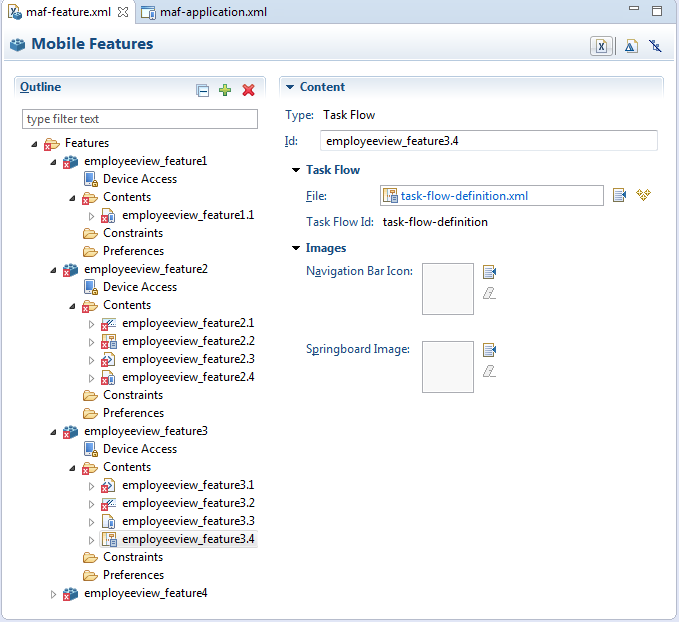

Oracle Enterprise Pack for Eclipseでタスク・フローを作成するには、maf-feature.xmlファイルからバインド・タスク・フローを作成します。詳細は、第4.11.1項「アプリケーション・コンテンツの定義方法」を参照してください。
図5-1 MAF機能エディタでのタスク・フロー・ファイルの作成
この図は周囲のテキストで説明しています

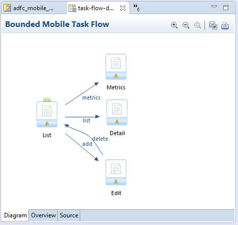

5.2.3 task-flow-definition.xmlファイルに関する必知事項
task-flow-definition.xmlファイルを使用すると、タスク・フロー・コンポーネントをパレットからダイアグラマにドラッグ・アンド・ドロップすることで、ビュー(MAF AMXページ)間の相互作用を設計できます。

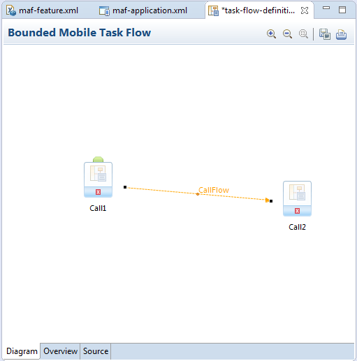

図5-2に、task-flow-definition.xmlというタスク・フロー・ファイル例を示します。このファイルでは、制御フローはタスク・フロー・コールCallFlowによってCall1からCall2に方向付けられます。(第5.2.7項「「戻る」ナビゲーションのMAFサポートに関する必知事項」を参照)。
図5-2 タスク・フロー・ファイル
この図は周囲のテキストで説明しています

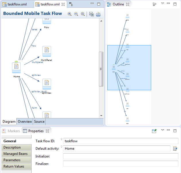

5.2.4 MAFタスク・フロー・ダイアグラマに関する必知事項
MAFタスク・フロー作成ユーティリティを使用してタスク・フローを作成すると、図5-2に示すように、タスク・フロー・ダイアグラムおよびパレットが自動的に表示されます。タスク・フロー・ダイアグラムは、そこにパレットからのアクティビティおよびタスク・フローをドラッグ・アンド・ドロップできるビジュアル・エディタです。図5-2に示す「ソース」タブをクリックしてタスク・フロー・ファイルを直接編集することもできます。詳細は、第5.2.5項「タスク・フロー・アクティビティの追加および使用方法」を参照してください。

タスク・フロー・ダイアグラマを使用してパレットからオプションを選択し、アクティビティ、ビューおよび制御フローをドラッグ・アンド・ドロップします。
アクティビティをMAFタスク・フローに追加するには:
  1. プロジェクト・エクスプローラで、タスク・フロー・ソース・ファイル(task-flow-definition.xmlなど)をダブルクリックし、タスク・フロー・ダイアグラムとパレットを表示します。ダイアグラマにはタスク・フロー・エディタが表示されます。「パレット」には、MAFタスク・フローで使用できるコンポーネントが自動的に表示されます。
  2. アクティビティを「パレット」からダイアグラムにドラッグします。
注意:
各バインド・タスク・フローに関連付けられているデフォルトのアクティビティがあります。

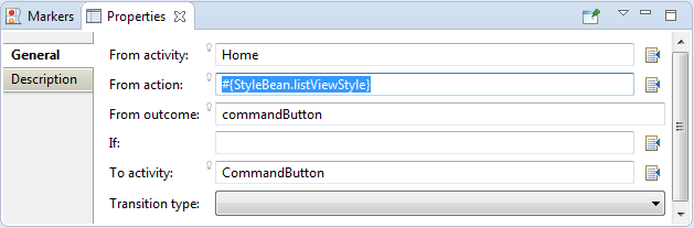

  • コンポーネントのAction属性の定数値は、常に同じ制御フロー・ケースをトリガーするアクション結果です。エンド・ユーザーがコンポーネントをクリックすると、その制御フロー・ケースに指定されているアクティビティが実行されます。代替の制御フローはありません。
  • コンポーネントのAction属性の動的値はマネージドBeanまたはメソッドにバインドされます。メソッド・バインディングにより返される値によって、次に起動する制御フロー・ケースが決定されます。たとえば、メソッドはページ上でユーザー入力を検証し、入力が有効な場合はある値を返し、入力が無効な場合は別の値を返します。これらの異なるアクション値はそれぞれ別個のナビゲーション・ケースをトリガーするため、アプリケーションが移動可能なターゲット・ページは2つのいずれかになります。
詳細は、第5.2.9項「UIコンポーネントを使用したアクション結果の指定方法」を参照してください。

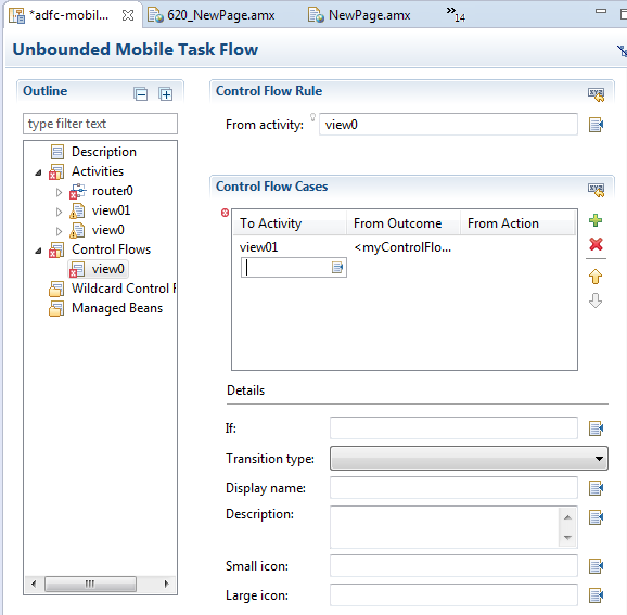

5.2.5.2 ルーター・アクティビティの追加
EL式の実行時の評価に基づいて、ルーター・アクティビティを使用し、制御をアクティビティにルーティングします。
各制御フローは、異なるルーター・ケースに対応できます。各ルーター・ケースでは、次の要素を使用して、制御が次にルーティングされるアクティビティを選択します。
  • expression: 実行時の値がtrueまたはfalseになるEL式
    ルーター・アクティビティは、trueを返すEL式に対応する結果を返します。
  • outcome: EL式の値がtrueの場合にルーター・アクティビティから返される値
    制御フロー・ケース上でルーター・ケースのoutcomeがfrom-outcomeと一致する場合は、制御フロー・ケースがポイントするアクティビティに制御が渡されます。ルーター・アクティビティのケースの値がtrueでない場合、またはルーター・アクティビティのケースが指定されていない場合は、ルーターの「デフォルト結果」フィールドで指定されているoutcomeが使用されます。
ルーティング条件をEL式で表すことができる場合は、ルーター・アクティビティの使用を検討してください(ルーター・アクティビティにより、タスク・フローの条件について、より詳しい情報を示すことができます)。
ルーター・アクティビティをダイアグラム上にドラッグすると、「プロパティ」ウィンドウを使用して式を作成し、その式の評価によりどの制御フロー・ルールに従うかを決定できます。「プロパティ」ウィンドウを使用して、ルーター・アクティビティの「アクティビティID」および「デフォルト結果」プロパティを構成し、ルーター・ケースをルーター・アクティビティに追加します。
「アクティビティID」属性を定義する場合は、タスク・フローのソース・ファイルにルーター・アクティビティを識別する値を記述します。
「デフォルト結果」属性を定義する場合は、どの制御フロー・ケースの値もtrueでないとき、または制御フロー・ケースが指定されていないときに、ルーター・アクティビティが制御を渡すアクティビティを指定します。
追加するルーター・ケースごとに、図5-4に示すように、「制御フロー・ケース」セクションの「追加」( + )をクリックして値を指定します。

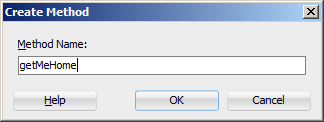

5.2.5.3 メソッド・コール・アクティビティの追加
メソッド・コール・アクティビティをダイアグラム上にドラッグすると、「新規オブジェクト」ダイアログを使用して、コールするメソッドを構成できます。
メソッド・コール・アクティビティを使用して、アプリケーション機能の制御フロー内のどこからでもMAF AMXアプリケーション機能ロジックを起動する、カスタム・メソッドまたは組込みメソッドをコールします。ページ表示前の初期化、ページ終了後のクリーンアップ、例外処理などのタスクを実行するメソッドを指定できます。
制御フロー・ケースを指定してメソッドの終了後に制御を渡すメソッドに対して結果を設定できます。結果は次のいずれかとして指定できます。
  • fixed-outcome: 正常完了時に、メソッドから常に戻される単一の結果(例: success)。メソッドが正常に完了しないと結果は戻されません。メソッド・タイプがvoidの場合、fixed-outcomeを指定する必要があり、to-stringを指定することはできません。
    この結果は、「プロパティ」ウィンドウの「固定結果」フィールドを設定することで定義します。
  • to-string: trueとして指定されると、メソッドによって戻されたJavaオブジェクトに対してtoStringメソッドがコールされ、それに基づく結果が得られます。たとえば、toStringメソッドからeditBasicInfoが戻された場合、ナビゲーションはeditBasicInfoという名前の制御フロー・ケースに移動します。
    この結果は、「プロパティ」ウィンドウの「toString()フィールドを設定することで定義します。
メソッド・コール・アクティビティは、「データ・コントロール」ウィンドウからタスク・フロー・ダイアグラム内のメソッド・コール・アクティビティにデータ・コントロール操作を直接ドロップして、既存のメソッドに関連付けることができます。また、メソッドおよび操作をタスク・フロー・ダイアグラムに直接ドラッグすることもでき、その場合、新しいメソッド・コール・アクティビティが自動的に作成されます。メソッドにEL式およびその他のオプションを指定できます。
メソッド・コールを構成する場合、デフォルト値を変更するには、そのアクティビティの識別子を「アクティビティID」フィールドで変更します。新規の値を入力すると、ダイアグラムのメソッド・コール・アクティビティの下に新しい値が表示されます。
「メソッド」フィールドには、コールするメソッドを識別するEL式を入力します。EL式のバインディング変数は、現在のバインディング・コンテナからバインディングを参照することに注意してください。バインディング変数を指定するには、バインディング・コンテナ定義またはページ定義を指定する必要があります。詳細は、第5.3.2.3.5項「生成されるドラッグ・アンド・ドロップ・アーティファクトに関する必知事項」を参照してください。
また、式ビルダーを使用してメソッドのEL式を作成することもできます。
  • プロパティ・エディタから「メソッド」に「メソッド式ビルダー」を選択します。
  • 「式ビルダー」ダイアログで、起動するメソッドにナビゲートして選択します。
    メソッド・コール・アクティビティでマネージドBeanメソッドを起動する場合は、ダイアログでメソッド・コール・アクティビティをダブルクリックします。これによってダイアログが呼び出され、そこで起動するマネージドBeanメソッドを指定できます。

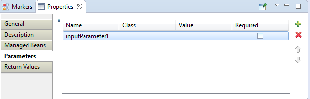

5.2.5.4.2 タスク・フロー・コール・アクティビティでの入力パラメータの指定
タスク・フロー・コール・アクティビティとそのコール先のバインド・タスク・フローの間でパラメータをマップするには、まずコール先のバインド・タスク・フローの入力パラメータ定義を指定する方法をお薦めします。その後、プロジェクト・エクスプローラからバインド・タスク・フローをドラッグし、タスク・フロー・コール・アクティビティにドロップできます。タスク・フロー・コール・アクティビティの入力パラメータは、バインド・タスク・フローの入力パラメータ定義に基づいて自動的に作成されます。詳細は、第5.2.12.3.1項「バインド・タスク・フローへのパラメータ渡し」を参照してください。
当然ながら、最初にタスク・フロー・コール・アクティビティに入力パラメータを指定することも可能です。最初に定義した場合にも、コール先のバインド・タスク・フローの入力パラメータ定義がタスク・フロー・コール・アクティビティに関連付けられた時点で、その入力パラメータ定義に基づいて自動的に置換されます。
コール先のバインド・タスク・フローをまだ作成していない場合にも、タスク・フロー・コール・アクティビティに入力パラメータを指定する方法は便利です。この時点で指定することで、バインド・タスク・フローのコール時にタスク・フロー・コール・アクティビティが最終的にマップされる予定の入力パラメータを特定できます。
入力パラメータを指定する手順:
  1. ダイアグラム・ビューでタスク・フロー・ファイルを開き、「タスク・フロー・コール」アクティビティを選択します。
  2. 「プロパティ」ウィンドウで、「パラメータ」セクションを開き、「追加」( + )をクリックして、「入力パラメータ」リストで次のように新しい入力パラメータを指定します。
    • 名前: 入力パラメータを識別する名前を入力します。
    • 値: パラメータ値を識別するEL式を入力します。このEL式では、コール元のタスク・フロー内でパラメータ値が取得される場所を指定します。たとえば、次のようにEL式を入力します。
      #{pageFlowScope.callingTaskflowParm}

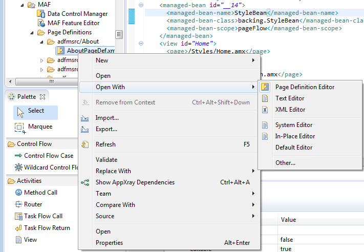

5.2.5.6 ページ定義ファイルのあるタスク・フロー・アクティビティの使用
ページ定義ファイルは、実行時にデータを移入するバインディング・オブジェクトを定義します。通常、MAF AMXアプリケーション機能で、ページのUIコンポーネントとデータ・コントロールをバインドするために使用されます。次のタスク・フロー・アクティビティでも、ページ定義ファイルを使用してデータ・コントロールへのバインドが可能です。
  • メソッド・コール: 「データ・コントロール」ウィンドウからタスク・フローにデータ・コントロール操作をドラッグ・アンド・ドロップして、メソッド・コール・アクティビティを作成するか、既存のメソッド・コール・アクティビティにドロップできます。いずれの場合も、メソッド・コール・アクティビティが、データ・コントロール操作にバインドされます。
  • ルーター: ルーター・アクティビティにページ定義ファイルを関連付けることで、バインド・コンテナが作成されます。このバインド・コンテナは実行時にルーター・アクティビティ・ケースのEL式を評価し、ルーター・アクティビティが正しいバインド値を参照していることを確認します。各ルーター・アクティビティ・ケースは、EL式の評価結果がtrueの場合に返される結果を指定します。そのため、ページ定義ファイルには、trueまたはfalseの評価結果となるデータ・コントロール操作だけを追加します。
  • タスク・フロー・コール: タスク・フロー・コール・アクティビティにページ定義ファイルを関連付けることで、バインド・コンテナが作成されます。実行時にタスク・フロー・コール・アクティビティから入力パラメータが渡されると、バインド・コンテナが起動します。バインド・コンテナはタスク・コール元のタスク・フローからコール先のタスク・フローに入力パラメータが渡される際に、フロー・コール・アクティビティがバインド値を参照する場合は、正しい値を参照していることを確認します。
  • ビュー: ビュー・アクティビティをページ定義ファイルに直接関連付けることはできません。かわりに、ビュー・アクティビティが参照するページを関連付けます。
タスク・フローの「ダイアグラム」ウィンドウ内で、前述のタスク・フロー・アクティビティ(ビュー・アクティビティを除く)のいずれかを右クリックすると、OEPEがポップアップ・メニューにオプションを表示します(ページ定義ファイルが作成されていない場合は、これを使用して作成できます)。ページ定義ファイルがある場合は、OEPEはページ定義ファイルに移動するためのすべてのタスク・フロー・アクティビティのポップアップ・メニュー・オプションを表示します(第5.3.1.5項「ページ定義ファイルへのアクセス」を参照)。ページ定義ファイルに関連付けられたメソッド・コール・アクティビティを右クリックして、OEPEでポップアップ・メニュー・オプション(「バインディングの編集」)を表示することもできます。
ページ定義ファイルに関連付けられたタスク・フロー・アクティビティでは、タスク・フロー・アクティビティ・アイコンの右下にアイコンが表示されます。
タスク・フロー・アクティビティにページ定義ファイルを関連付けるには:
  1. ダイアグラム・ビューで、ページ定義ファイルを作成するタスク・フロー・アクティビティを右クリックし、ポップアップ・メニューから「ページ定義の作成」を選択します。
  2. 作成されたページ定義ファイルに、タスク・フロー・アクティビティの実行時に参照させたいバインドを追加します。
ページ定義ファイルの詳細は、第5.3.2.3.5項「生成されるドラッグ・アンド・ドロップ・アーティファクトに関する必知事項」を参照してください。
前述の手順が完了すると、OEPEは、設計時にタスク・フロー・アクティビティのページ定義ファイルを生成します。ページ定義ファイルのファイル名は、元のタスク・フローおよびタスク・フロー・アクティビティまたは起動するデータ・コントロール操作から構成されます。OEPEは作成されたページ定義ファイル内で、タスク・フロー・アクティビティからバインドへのEL式も生成します。実行時にバインド・コンテナは、タスク・フロー・アクティビティのEL式が正しい値を参照していることを確認します。
5.2.6 制御フローの定義方法
MAF AMXアプリケーション機能で制御フローを定義するには、次のタスク・フロー・コンポーネントを使用します。
5.2.6.1 制御フロー・ケースの定義
制御がアクティビティから次のアクティビティに渡される方法を指定する制御フロー・ケース・コンポーネントを使用してナビゲーションを作成できます。制御フローを作成するには、「パレット」から「制御フロー・ケース」を選択します。次に、制御フロー・ケースをソース・アクティビティに接続し、さらにターゲット・アクティビティに接続します。ソースおよびターゲット・アクティビティを接続すると、OEPEでは、次のものが作成されます。
  • control-flow-rule: from-activity-idを使用してソース・アクティビティを識別します。
  • control-flow-case: to-activity-idを使用してターゲット・アクティビティを識別します。
MAFタスク・フロー・ダイアグラムで制御フロー・ケースを直接定義するには:
  1. ダイアグラム・ビューでタスク・フロー・ソース・ファイルを開きます。
  2. 「パレット」から「制御フロー・ケース」を選択します。
  3. ダイアグラムで、ソース・アクティビティをクリックし、次にターゲット・アクティビティをクリックします。ダイアグラムに制御フロー・ケースが追加されます。アクティビティ間に追加された各線は、制御フロー・ケースを表します。from-outcomeには、MAF AMXのUIコンポーネントのaction属性に指定された値と照合される値が含まれています。
  4. from-outcomeを変更するには、ダイアグラムの制御フローの隣のテキストを選択します。デフォルトでは、これはワイルドカード文字です。
  5. from-activity-id(ソース・アクティビティの識別子)やto-activity-id(ターゲット・アクティビティの識別子)を変更するには、ダイアグラムの矢印のどちらかの端を新規のアクティビティにドラッグします。
5.2.6.2 ワイルドカード制御フロー・ルールの追加

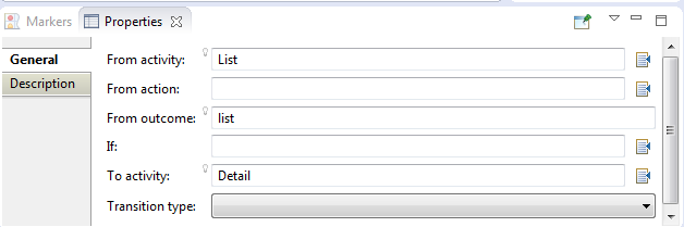

5.2.6.3 制御フロー・ルールのメタデータに関する必知事項
例5-3に、タスク・フロー・ソース・ファイルの制御フロー・ルール要素の一般的な構文を示します。
例5-3 制御フロー・ルール定義
<control-flow-rule>
   <from-activity-id>from-view-activity</from-activity-id>
   <control-flow-case>
      <from-action>actionmethod</from-action>
      <from-outcome>outcome</from-outcome>
      <to-activity-id>destinationActivity</to-activity-id>
      <if>#{myBean.someCondition}</if>
   </control-flow-case>
   <control-flow-case>
   </control_flow-case>
</control-flow-rule>
制御フロー・ルールは、次のメタデータで構成されます。
  • control-flow-rule: 制御フロー・ケース要素の必須ラッパー要素。
  • from-activity-id: 制御フロー・ルールの発生元となるアクティビティの識別子(sourceなど)。
    from-activity-idの後方ワイルドカード( * )文字がサポートされています。ルールは、ワイルドカードのパターンに一致するすべてのアクティビティに適用されます。たとえば、login*は、リテラルloginで始まるすべての論理アクティビティID名と一致します。メタデータに(後方ワイルドカードではなく)単一のワイルドカード文字を指定すると、ダイアグラムで、制御フローが自動的にワイルドカード制御フロー・ルール・アクティビティに変換されます。詳細は、第5.2.6.2項「ワイルドカード制御フロー・ルールの追加」を参照してください。
  • control-flow-case: 制御フロー・ルールの各ケースの必須ラッパー要素。それぞれのケースで、同じソース・アクティビティに対して異なる制御フローを定義します。制御フロー・ルールには、少なくとも1つの制御フロー・ケースが必要です。
  • from-action: 指定されたアクション・メソッドからの結果のみにルールの適用を制限する任意の要素。アクション・メソッドは、ELバインディング式(#{backing_bean.cancelButton_action}など)として指定されます。
    例5-3では、outcomeがactionmethodから返された場合にのみ制御がdestinationActivityに渡されます。
    from-actionの値は、ビュー・アクティビティから発生する制御フローのみに適用され、その他のアクティビティ・タイプからのものには適用されません。from-actionでは、ワイルドカードはサポートされていません。
  • from-outcome: 特定の元のアクティビティ結果に基づき、続いて起こる制御フロー・ケースを識別する要素。考えられるすべての元のアクティビティの結果は、制御フロー・ケースと適合する必要があります。
    from-action要素とfrom-outcome要素の両方を空のままにすると、ケースはアクティビティに対して定義されたその他の制御フロー・ケースでは識別されないすべての結果に適用されるため、アクティビティのデフォルト・ケースが作成されます。from-outcomeでは、ワイルドカードはサポートされていません。
  • to-activity-id: 制御フロー・ケースが実行される場合にナビゲーションのルーティング先となるアクティビティの完全な識別子が含まれる必須要素。各制御フロー・ケースは、異なるto-activity-idを指定できます。
  • if: EL式の値を受け取るオプション要素です。実行時にEL式の値がtrueの場合は、to-activity-id要素によって識別されたアクティビティに制御フローを渡します。

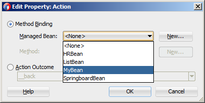

このダイアログは、マネージドBeanを作成するか、actionプロパティに使用可能なアクション結果を選択できることを示しています。
図5-7に示された「アクション結果」リストには、特定のMAF AMXページが属するすべてのタスク・フローからのアクション結果が含まれています。また、このリストには、前に参照したページに戻るための__backナビゲーション結果が含まれています(詳細は第5.2.9項「UIコンポーネントを使用したアクション結果の指定方法」を参照してください)。ページがタスク・フローの一部ではない場合、__backが「アクション結果」リストで使用可能な唯一の結果です。使用可能なアクション結果のいずれかを選択し、「OK」をクリックすると、アクション・プロパティ値は、適切なEL式(commandButtonの場合、次のとおり)で更新されます。
<amx:commandButton action="goHome"/>
「メソッド・バインディング」オプション(図5-7を参照)では、新しいマネージドBeanクラスを作成するか、既存のものを選択できます。

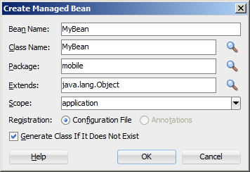

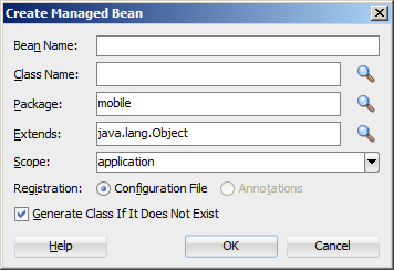

新しいマネージドBeanクラスを作成するには:
  1. 「マネージドBean」フィールドの横にある「新」をクリックし、図5-8に示す「マネージドBeanの作成」ダイアログを開きます。
    図5-8 「マネージドBeanの作成」ダイアログ・ボックス
    この図は周囲のテキストで説明しています
    MAFでは、次のスコープがサポートされています。
    • application
    • view
    • pageFlow
    MAFアプリケーションまたはMAF AMXアプリケーション機能に対してマネージドBeanを宣言すると、マネージドBeanはインスタンス化されて適切なスコープ内で識別され、Beanのプロパティが解決されてそのメソッドがELを介してコールされます。詳細は、第7.3項「EL式の作成」を参照してください。
  2. マネージドBeanおよびクラス名を指定し(図5-9を参照)、「OK」をクリックします。
    図5-9 マネージドBeanの名前およびクラスの設定
    この図は周囲のテキストで説明しています
    例5-4に、新たに作成されたマネージドBeanクラスを示します。MAF AMXページが含まれるタスク・フローが、Beanを参照するように更新されます。
    例5-4 新しいマネージドBeanクラス
    <managed-bean id="__3">
       <managed-bean-name>MyBean</managed-bean-name>
       <managed-bean-class>mobile.MyBean</managed-bean-class>
       <managed-bean-scope>application</managed-bean-scope>
    </managed-bean>
    注意:
    特定のMAF AMXページがバインド・タスク・フローおよびバインドなしタスク・フローの一部である場合、これら両方のタスク・フローがマネージドBeanエントリで更新されます。

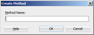

  3. 「メソッド」フィールドの横にある「新」をクリックし(図5-7を参照)、図5-10に示す「メソッドの作成」ダイアログを開きます。
    図5-10 「メソッドの作成」ダイアログ
    この図は周囲のテキストで説明しています
    このダイアログを使用して、マネージドBeanメソッド名を指定します(図5-11を参照)。
    図5-11 マネージドBeanメソッド名の指定
    この図は周囲のテキストで説明しています
    完了すると、選択したプロパティ値は、適切なEL式(commandButtonの場合は次のとおり)で更新されます。
    <amx:commandButton action="#{MyBean.getMeHome}"/>
    マネージドBeanクラスも、例5-5に示すとおり、新たに作成されたメソッドを含むように更新されます。

既存のマネージドBeanを選択するには:
  1. 図5-12に示す「マネージドBean」リストから選択を行います。
    図5-12 マネージドBeanの選択
    この図は周囲のテキストで説明しています
    アクション結果と同様、マネージドBeanリストには、このMAF AMXページが含まれるすべてのタスク・フローからのマネージドBeanが移入されます。

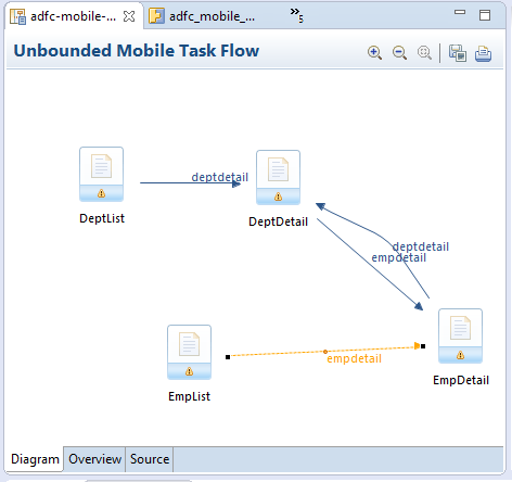

図5-13は、MAF AMXアプリケーション機能からのバインドなしタスク・フローのダイアグラムを示しています。このタスク・フローにはいくつかのビュー・アクティビティが含まれており、いずれもアプリケーション機能へのエントリ・ポイントになっています。
図5-13 バインドなしモバイル・タスク・フローのダイアグラム
この図は周囲のテキストで説明しています

図5-14は、MAF AMXアプリケーション機能からのバインド・タスク・フローのダイアグラムを示しています。
図5-14 バインド・モバイル・タスク・フローのダイアグラム
この図は周囲のテキストで説明しています

  4. コールするタスク・フローをプロジェクト・エクスプローラでダブルクリックして開き、ビューを「概要」タブに切り替え、「パラメータ」ナビゲーション・タブを選択します。
  5. 「入力パラメータの定義」セクションで、「追加」( + )をクリックして新しいエントリを指定します(図5-15を参照)。
    • 「名前」フィールドで、パラメータ名(inputParm1など)を入力します。
    • 「値」フィールドで、パラメータ値を格納および参照するEL式(たとえば#{pageFlowScope.inputValue})を手動で、または式ビルダーを使用して入力します。

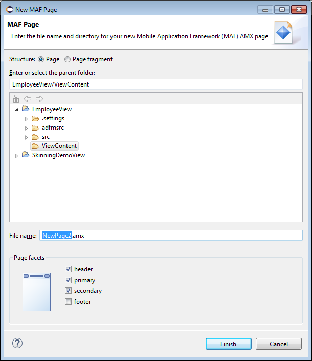

  1. OEPEのトップレベル・メニューから「ファイル」をクリックし、「新」→「MAFページ」を選択します。
  2. 「新規MAFページ」ダイアログで、AMXページを作成するMAFアプリケーションの「ビュー」フォルダを参照します。(1つのアプリケーションに複数のビュー・プロジェクトが存在する場合があることに注意してください。)
  3. 新しいファイルの名前と必要に応じて場所を入力(またはデフォルトをそのまま使用)します。
  4. オプションで、ページ・レイアウトの一部としてどのファセットを新しいMAF AMXページに含めるかを選択することもできます。
    • ヘッダー
    • プライマリ
    • セカンダリ
    • フッター
    詳細は、第5.3.1.3項「MAF AMXページの作成時の処理」および第6.2.7項「ファセット・コンポーネントの使用方法」を参照してください。
    ファセットを選択または選択解除すると、変更されたページの外観を反映するよう、ページを表すイメージは動的に変わります。
    図5-18 新しいMAFページ作成ダイアログ
    この図は周囲のテキストで説明しています
    注意:
    MAFでは、ページのファセットの選択を保持し、後に続く「新規MAF AMXページ」ダイアログが開かれるたびに適用します。
  5. 「新規MAF AMXページ」ダイアログの「終了」をクリックします。

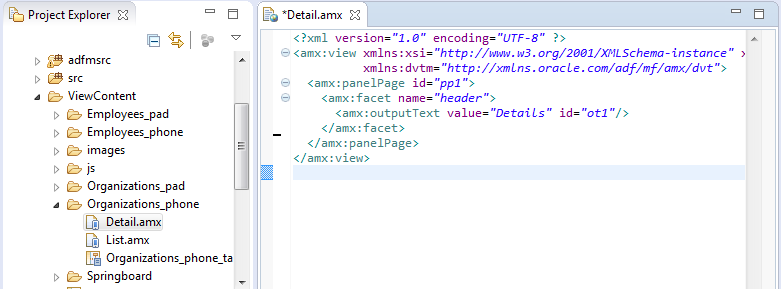

図5-19に示すプロジェクト・エクスプローラでは、「Webコンテンツ」ノードに、新しく作成されたdepartment.amxというMAF AMXファイルが含まれています。
図5-19 プロジェクト・エクスプローラのMAF AMXファイル
この図は周囲のテキストで説明しています

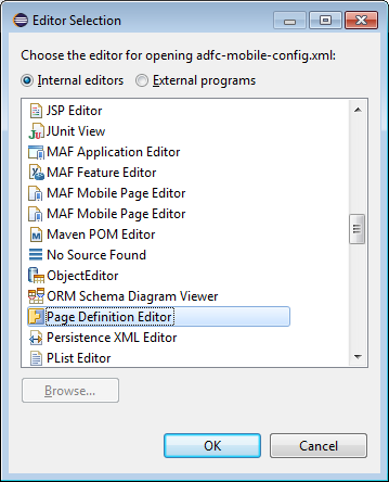

  • アプリケーション・ウィンドウ(図5-24に示すとおり、ページを右クリックして「次で開く」→「その他」を選択し、次に「ページ定義エディタ」を選択)
    図5-24 アプリケーション・ウィンドウからページ定義への移動
    この図は周囲のテキストで説明しています

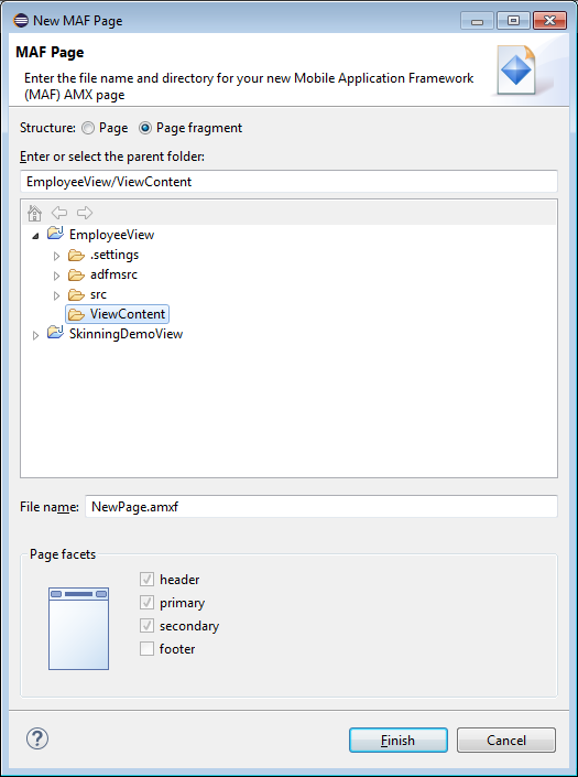

「ファイル」メニューからフラグメントを作成するには:
  1. Oracle Enterprise Pack for Eclipseのトップレベル・メニューから「ファイル」をクリックし、「新」→「MAFページ」を選択します。
  2. 「新規MAFページ」ダイアログで、「ページ・フラグメント」ボタンをクリックして選択します。「内容の表示」ノードを開き、必要に応じてわかりやすいファイル名を入力してから、「終了」をクリックします(図5-25を参照)。ページ・フラグメントではファセットは選択できないことに注意してください。
    図5-25 新しいフラグメントの作成
    この図は周囲のテキストで説明しています

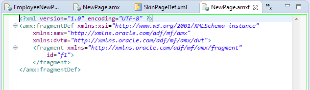

  3. ダイアログが完了すると、新しく作成されたファイルがOracle Enterprise Pack for Eclipseの「ソース」エディタで開かれます(図5-26を参照)。
    図5-26 フラグメント・ファイル
    この図は周囲のテキストで説明しています
例5-11に、fragment1.amxfというMAF AMXのフラグメント・ファイルを示します。

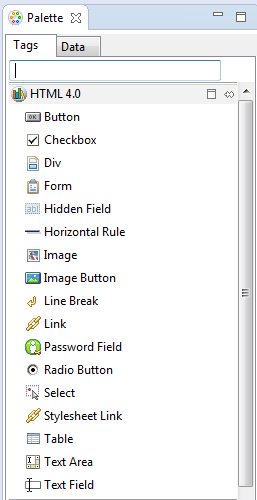

方法によっては、様々なタイプのデータ・コントロールをMAF AMXページの「構造」ウィンドウに挿入できます。図5-27に、「パレット」の「タグ」ペインで利用できるデータ・コントロールを示します。
図5-27 「パレット」のHTMLコントロール・タグ
この図は周囲のテキストで説明しています

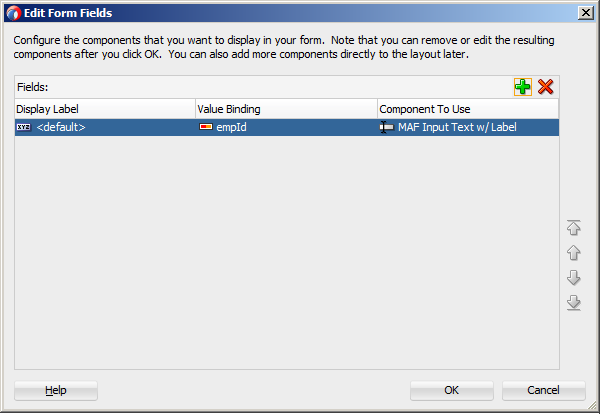

「MAFパラメータ・フォーム」オプションでは、フォームに挿入するメソッドまたは操作の引数に加え、各引数に対してそれぞれのコントロールも選択できます(図5-35を参照)。
図5-35 「フォーム・フィールドの編集」ダイアログ
この図は周囲のテキストで説明しています
「フォーム・フィールドの編集」ダイアログで適切なオプションを選択すると、次のデータ・バインディングが生成されます。
<amx:panelFormLayout id="pfl1">
   <amx:inputText id="it1"
                  value="#{bindings.empId.inputValue}"
                  label="#{bindings.empId.hints.label}" />
</amx:panelFormLayout>
<amx:commandButton id="cb1"
                   actionListener="#{bindings.ExecuteWithParams1.execute}"
                   text="ExecuteWithParams1"
                   disabled="#{!bindings.ExecuteWithParams1.enabled}"/>
生成されるバインディングの詳細は、第5.3.2.3.4項「生成されるバインディングに関する必知事項」を参照してください。

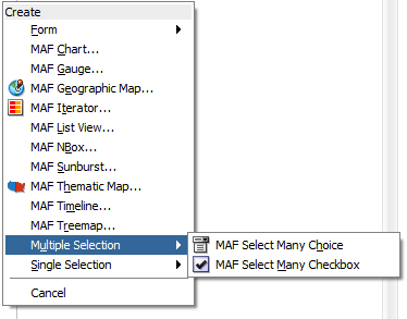

5.3.2.3.3 コレクションのドラッグ・アンド・ドロップ
コレクションをドラッグ・アンド・ドロップできます。コレクションのタイプによって、次のように様々なデータ・バインディング・メニュー・オプションが提供されます。
複数選択
このカテゴリは、複数選択コントロールを作成するためのオプションを提供します。このカテゴリでは次のコントロールが作成されます(図5-36を参照)。
  • MAFチェックボックスを複数選択
  • MAF選択肢を複数選択
図5-36 複数選択コントロールのポップアップ・メニュー
この図は周囲のテキストで説明しています

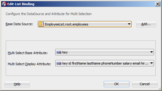

作成するコントロールのタイプとして「MAF選択肢を複数選択」または「MAFチェックボックスを複数選択」のいずれかを選択すると、「リスト・バインディングの編集」ダイアログが表示されます(図5-37を参照)。
図5-37 複数選択コントロールの「リスト・バインディングの編集」ダイアログ
この図は周囲のテキストで説明しています

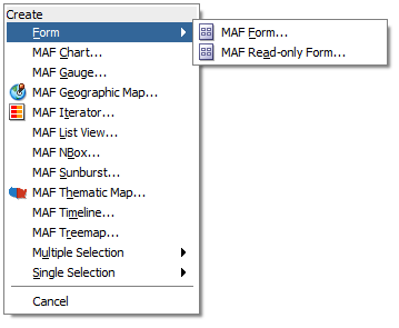

フォーム
このカテゴリは、MAF AMXパネル・フォーム・コントロールを作成するために使用されます。このカテゴリでは次のコントロールが作成されます(図5-38を参照)。
  • MAFフォーム
  • MAF読取り専用フォーム
図5-38 フォーム・コントロールのポップアップ・メニュー
この図は周囲のテキストで説明しています

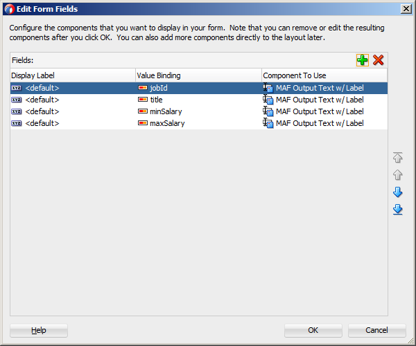

作成するフォームのタイプとして「MAFフォーム」を選択すると、OEPEウィザードが起動され、ここで、フォームに挿入するフィールドに加え、各フィールドに対してそれぞれのコントロールも選択できます(図5-39を参照)。
図5-39 MAFフォームの「フォーム・フィールドの編集」ダイアログ
この図は周囲のテキストで説明しています
   <amx:panelLabelAndMessage id="plam1" label="#{bindings.jobId.hints.label}">
      <amx:outputText id="ot1" value="#{bindings.jobId.inputValue}" />
   </amx:panelLabelAndMessage>
   <amx:inputText id="it4"
                  value="#{bindings.title.inputValue}"
                  label="#{bindings.title.hints.label}" />
   <amx:inputText id="it5"
                  value="#{bindings.minSalary.inputValue}"
                  simple="true" />
   <amx:inputText id="it3"
                  value="#{bindings.maxSalary.inputValue}"
                  simple="true" />

作成するフォームのタイプとして「MAF読取り専用フォーム」を選択すると、OEPEウィザードが起動され、ここで、フォームに挿入するフィールドに加え、各フィールドに対してそれぞれのコントロールも選択できます(図5-40を参照)。
図5-40 MAF読取り専用フォームの「フォーム・フィールドの編集」ダイアログ
この図は周囲のテキストで説明しています

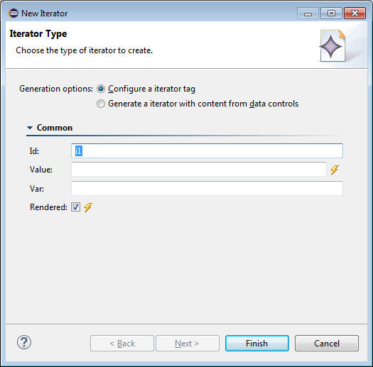

イテレータ
これは、子コンポーネントのあるMAF AMXイテレータを作成するためのオプションを提供します(図5-41を参照)。
図5-41 イテレータ・コントロールのポップアップ・メニュー
この図は周囲のテキストで説明しています
「データ・コントロールのコンテンツでイテレータの生成」を選択すると、コンテンツが含まれるファイルを選択するための「参照」リンクが表示されます。
「イテレータの編集」ダイアログで適切なオプションを選択すると、次のデータ・バインディングが生成されます。
<amx:iterator id="i1"
              var="row"
              value="#{bindings.jobs.collectionModel}">
   <amx:panelLabelAndMessage id="plam6"
                             label="#{bindings.jobs.hints.jobId.label}">
      <amx:outputText id="ot6" value="#{row.jobId}" />
   <amx:panelLabelAndMessage id="plam5"
                             label="#{bindings.jobs.hints.title.label}">
      <amx:outputText id="ot5" value="#{row.title}" />
                  value="#{row.bindings.minSalary.inputValue}"
                  label="#{bindings.jobs.hints.minSalary.label}" />
   <amx:inputText id="it2"
                  value="#{row.bindings.maxSalary.inputValue}"
                  label="#{bindings.jobs.hints.maxSalary.label}" />
</amx:iterator>

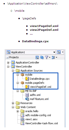

5.3.2.3.5 生成されるドラッグ・アンド・ドロップ・アーティファクトに関する必知事項
最初のドラッグ・アンド・ドロップ・イベントにより、次のディレクトリとファイルが生成されます。
この図は周囲のテキストで説明しています
図5-43に、ドラッグ・アンド・ドロップ時に生成されるDataBindings.cpxファイル例を示します。
図5-43 ソース・ビューのDataBindings.cpxファイル
この図は周囲のテキストで説明しています
DataBindings.cpxファイルでは、MAF AMXアプリケーション機能全体のバインディング・コンテキストが定義され、実行時にはこのメタデータから、バインディング・オブジェクトが作成されます。コンポーネントがプロジェクトの外で作成され、インポートされた場合は、MAF AMXアプリケーション機能に複数のDataBindings.cpxファイルが存在することがあります。これらのファイルは個々のMAF AMXページをページ定義ファイルにマップし、どのデータ・コントロールをMAF AMXアプリケーション機能で使用するかを宣言します。実行時には、DataBindings.cpxファイルにリストされたデータ・コントロールのみが、現在のMAF AMXアプリケーション機能で使用可能になります。
OEPEでは、「データ・コントロール」ウィンドウを使用して初めてコンポーネントをページに(または操作をアクティビティに)追加するときに、「ViewController」プロジェクトのデフォルト・パッケージにDataBindings.cpxファイルが自動的に作成されます。DataBindings.cpxファイルが作成されると、最初のページまたはタスク・フロー・アクティビティ用のエントリが追加されます。その後、「データ・コントロール」ウィンドウを使用するたびに、そのページまたはアクティビティ用のエントリがまだない場合は、エントリがDataBindings.cpxに追加されます。
OEPEによりDataBindings.cpxファイルが作成されると、それをソース・ビュー(図5-43を参照)または概要エディタで開くことができます。
ファイルの「ページ・マッピング」(pageMap)セクションにより、IDを使用して各MAF AMXページまたはタスク・フロー・アクティビティが対応するページ定義ファイルにマップされます。「ページ定義の使用方法」(pageDefinitionUsages)セクションにより、ページ定義IDはMAF AMXアプリケーション機能のページ定義ファイルの絶対パスにマップされます。「データ・コントロールの使用方法」(dataControlUsages)セクションは、ページ定義ファイル内で定義済のバインディング・オブジェクトによって使用されるデータ・コントロールを識別します。これらのマッピングにより、ページの起動時にバインディング・コンテナを初期化できます。
概要エディタで、現在のID名をダブルクリックし、インラインで編集することで、ページ定義ファイルまたはデータ・コントロールのID名を変更できます。そうすることで、MAF AMXアプリケーション機能のすべての参照が更新されます。ただし、OEPEで更新されるのはID名のみであり、ファイル名は更新されません。データ・コントロール名を予約語に変更しないようにしてください。
「構造」ウィンドウでDataBindings.cpxファイルの要素をクリックし、「プロパティ」ウィンドウを使用してプロパティ値を変更することもできます。
図5-44に、ドラッグ・アンド・ドロップ時に生成されるPageDefファイル例を示します。
図5-44 PageDefファイル
この図は周囲のテキストで説明しています
ページ定義ファイルでは、実行時にMAF AMX UIコンポーネントにデータを移入するバインディング・オブジェクトを定義します。バインディングを持つすべてのMAF AMXページには、そのページで使用するバインディング・オブジェクトの定義が含まれる、対応するページ定義ファイルが必要です。ページ定義ファイルによって、すべてのバインディングに設計時アクセスが提供されます。実行時には、ページ定義ファイルによって定義されたバインディング・オブジェクトが、ページ定義ファイルの実行時インスタンスであるバインディング・コンテナ内でインスタンス化されます。
「データ・コントロール」ウィンドウを初めて使用してページにコンポーネントを追加する際には、OEPEによって、そのページのページ定義ファイルが自動的に作成され、コンポーネントが参照する各バインディング・オブジェクトの定義が自動的に追加されます。それ以降、ページにデータバインド・コンポーネントを追加するたびに、OEPEによって、必要なバインディング・オブジェクト定義がページ定義ファイルに自動的に追加されます。
デフォルトでは、ページ定義ファイルは、「ViewController」プロジェクトのApplication Sourcesノードにあるmobile.PageDefsパッケージに含まれています。対応するMAF AMXページがデフォルト以外のディレクトリ、またはデフォルトのサブディレクトリに保存されると、ページ定義も同じ名前のペッケージに保存されます。
