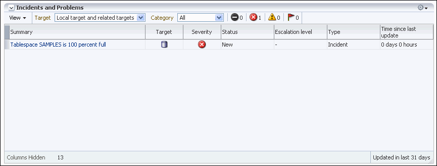

19.1.3 アラートの表示
アラートを表示するには、Cloud Controlのデータベース・ホームページにアクセスし、「インシデントと問題」セクションを表示します。
ローカル管理表領域のアラートは、DBA_OUTSTANDING_ALERTSビューを使用して表示することもできます。詳細は、「サーバー生成アラートのデータ・ディクショナリ・ビュー」を参照してください。
