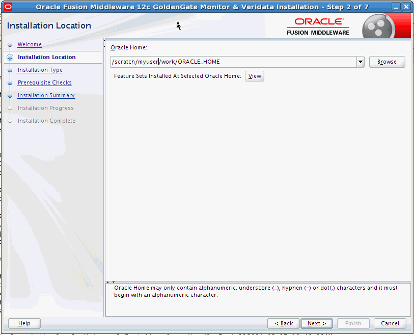

A.2 Installation Location
この画面を使用して、Oracleホーム・ディレクトリの場所を指定します。
install_loc.gifの説明が続きます
図install_loc.gifの説明
1つ以上のOracle製品がすでにインストールされている既存のディレクトリがある場合、そのディレクトリがドロップダウン・リストに表示されます。「Features Sets Installed at Selected Oracle Home」の隣にある「View」をクリックすると、その特定のディレクトリにインストールされている製品を表示できます。
製品を新規ディレクトリにインストールする場合、「Oracle Home」フィールドに新規ディレクトリの完全パスを入力します。指定されたディレクトリがインストーラによって作成されます。
Oracle Fusion Middleware Infrastructureをインストールする場合、Oracle Commonホーム(oracle_common)ディレクトリが、指定されたOracleホーム・ディレクトリ内に作成されます。Oracle Commonホームには、すべてのOracle Fusion Middleware製品で共有されるサービスが含まれます。

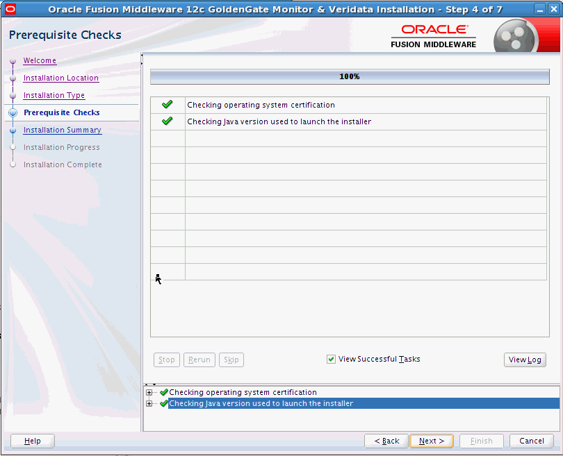

A.4 Prerequisite Checks
この画面では、ホスト・コンピュータが分析され、オペレーティング・システムの特定の前提条件が満たされていることが確認されます。
pre_req_checks.gifの説明が続きます
図pre_req_checks.gifの説明
次の表で、この画面のオプションについて説明します。
ボタン 説明
Stop すべてのコンポーネントについて前提条件チェックを停止する場合は、このボタンをクリックします。
Rerun 警告またはエラー・メッセージが表示され、これに適切に対処して前提条件チェックを再試行する場合は、このボタンをクリックします。
Skip エラーまたは警告メッセージを無視してインストールを続行する場合は、このボタンをクリックします。
View Successful Tasks このチェック・ボックスはデフォルトで選択され、タスクが完了すると、画面のメイン部分にタスクのリストが表示されます。
タスクのリストを表示しない場合、このチェック・ボックスを選択解除します。
View Log 前提条件チェックの詳細なログ・ファイルを含む別のウィンドウを開く場合、このボタンをクリックします。

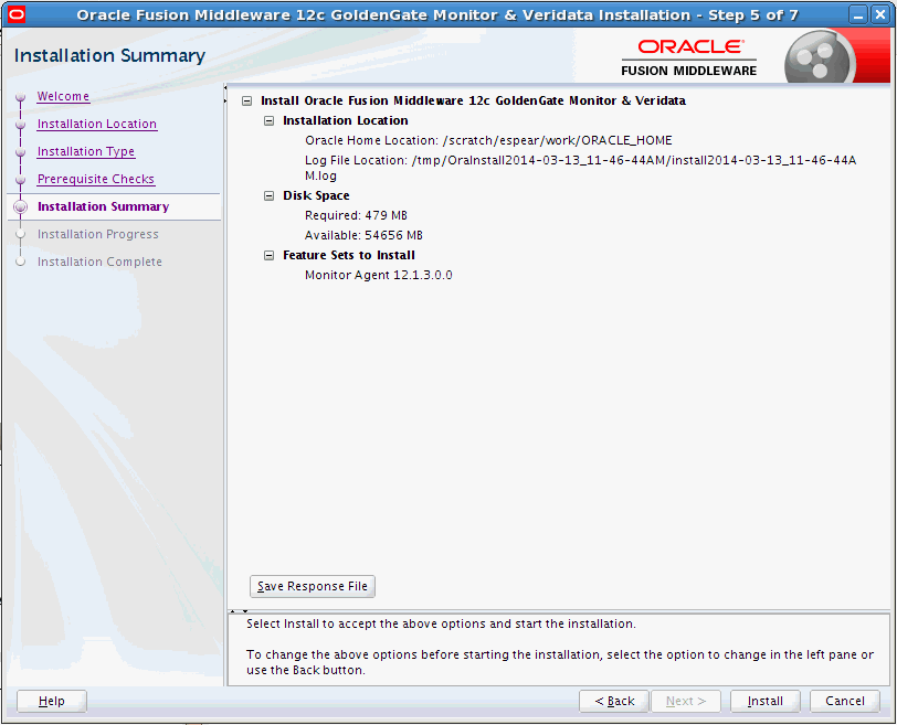

A.5 Installation Summary
この画面には、インストール対象として選択した機能セットのリストが、インストールの完了後に機能セットによって使用されるおおよそのディスク領域の量とともに表示されます。
inst_sumamry.gifの説明が続きます
図inst_sumamry.gifの説明
個々のコンポーネントをクリックすると、そのおおよそのインストール・サイズが表示されます。
「Save Response File」をクリックすると、この構成がレスポンス・ファイルに保存され、後でサイレント・インストールで使用できます。レスポンス・ファイルとサイレント・インストールの詳細は、Oracle Universal Installerを使用したインストールの第2章「サイレント・モードでのOracle Universal Installerの使用」を参照してください。

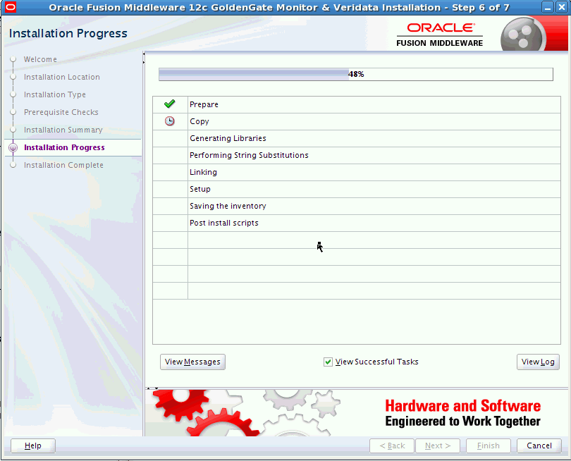

A.6 Installation Progress
この画面には、インストールの進行状況が表示されます。進行状況バーが100%に達したら、インストールは完了です。
inst_progress.gifの説明が続きます
図inst_progress.gifの説明
ボタン 説明
View Messages 掲示板が配置されている画面の下部にインストーラ・メッセージを表示する場合、「View Messages」をクリックします。掲示板に戻すにはボタンを再度クリックします。
View Log インストーラ・ログを表示する場合、「View Log」をクリックします。ログは別のウィンドウに表示されます。

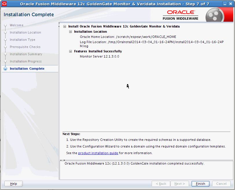

A.7 Installation Complete
この画面は、インストールの最後に表示され、インストールされた製品および機能のサマリーが表示されます。
inst_complete.gifの説明が続きます
図inst_complete.gifの説明
