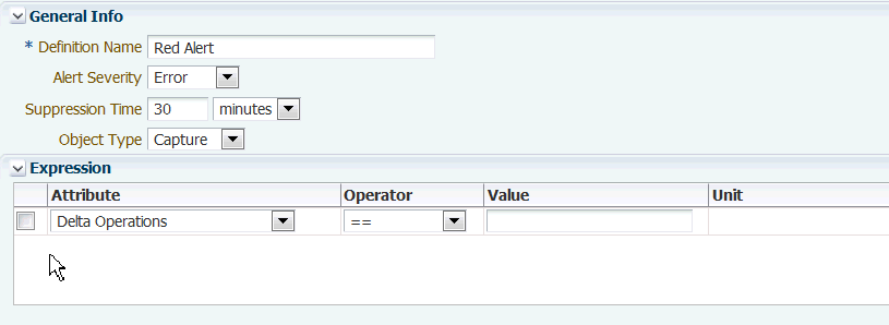

  1. 「Alert Definition」タブで「New Alert Definition」をクリックします。「New Alert Definition」画面が表示されます。この画面の任意のセクションを展開または縮小するには、セクション名の隣にある矢印をクリックします。画面の最上部に、画面の「General Info」セクションが表示されます。
    new_alert_def_gen_info.gifの説明が続きます。
    図new_alert_def_gen_info.gifの説明
  2. 「Definition Name」にこのアラートの名前を入力します。数字、記号、大文字および小文字を含む、最大30文字を使用できます。このフィールドは必須です。
  3. 「Alert Severity」で「Error」または「Warning」を選択します。ビジネス・プロトコルに応じて、条件(このアラートで表される)をエラーまたは警告として処理できます。
  4. 「Suppression Time」で、このアラートのインスタンスを1つのみ受信する期間を指定します。これによって、同じ種類の複数の通知でアラート・コンソールがいっぱいになったり、複数の通知が有効な電子メール、SNMPまたはCLIターゲットに送信されないようにします。
  5. 「Object Type」で、このアラートがトリガーされる対象のオブジェクトのタイプ(「Capture」、「Instance」など)を選択します。オブジェクト・タイプがシステムに登録される前でもアラート定義を指定できます。「オブジェクトについて」を参照してください。
  6. 「Expression」表で、アラートをトリガーする条件(1つまたは複数)を指定します。1つの式に使用されている異なる条件は論理AND演算子で結合され、両条件が満たされる場合にアラートがトリガーされます。
    • 「Attribute」で、アラートをトリガーする属性を選択します。「メトリックについて」を参照してください。
    • 「Operator」で、指定する値を明らかにする標準の関係演算子を選択します。「アラート演算子について」を参照してください。
    • 「Value」で、「Attribute」および「Operator」と合せて完全な条件を規定する値を指定または選択します。一部の属性には値を入力する必要があります。それ以外はドロップダウン選択リストが表示されます。日時の値は、カレンダ・セレクタを使用して指定できます。
    • メトリックが単位を持つ(ラグなど)場合、「Unit」が自動的に表示されます。
  7. (オプション)この式に条件を追加するには、「New Condition」をクリックし、前述の手順を繰り返して新しい条件を作成します。条件を削除するには、その隣にあるチェック・ボックスを選択し、「Remove Condition(s)」をクリックします。

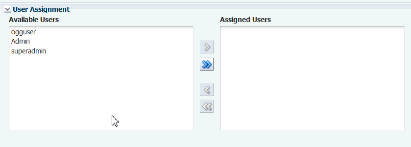

  9. 「Available Users」で、このアラートを受信するOracle GoldenGate Monitorユーザーを選択し、「Assigned Users」パネルに移動します。1人のユーザーを移動するには、名前を選択して一重矢印をクリックします。複数のユーザーを移動するには、オペレーティング・システムの標準の選択方法を使用してユーザーを選択し、一重矢印をクリックします。一度にすべてのユーザーを移動するには、二重矢印をクリックします(「Available Users」リストで選択する必要はありません。
    注意:
    ユーザーとアラートをリンクすることによって、そのユーザーがOracle GoldenGate Monitorユーザー・インタフェースでアラートを表示できるようになります。ユーザーが電子メール、SNMPまたはCLIでアラートを受信するには、そのユーザーは自分のユーザー・プロファイルで通知方法を指定する必要があります。手順は、「自分のユーザー・プロファイルの管理」を参照してください。

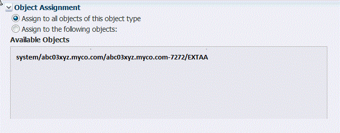

  11. 「Object Assignment」で、次のいずれかを行います。
    • 「Assign to all objects of this object type」を選択して、「Object Type」フィールドで選択したオブジェクト・タイプのすべてのオブジェクトにこのアラートを割り当てます。たとえば、「Object Type」に「Capture」を選択した場合、アラートはすべての取得インスタンス(たとえば、取得グループ"ext01"および取得グループ"ext02"など)についてトリガーされます。これがデフォルトのオブジェクト割当てです。
    • 「Assign to the following objects」を選択すると選択領域がアクティブになり、このアラートをトリガーする特定のオブジェクトの名前を選択できます。「Available Objects」から名前を選択し、「Assigned Objects」に移動します。1つのオブジェクトを移動するには、オブジェクトを選択して一重矢印をクリックします。複数のオブジェクトを移動するには、オペレーティング・システムの標準の選択方法を使用してオブジェクトを選択し、一重矢印をクリックします。一度にすべてのオブジェクトを移動するには、二重矢印を使用します(または単に「Assign to all objects of this object type」を選択します)。

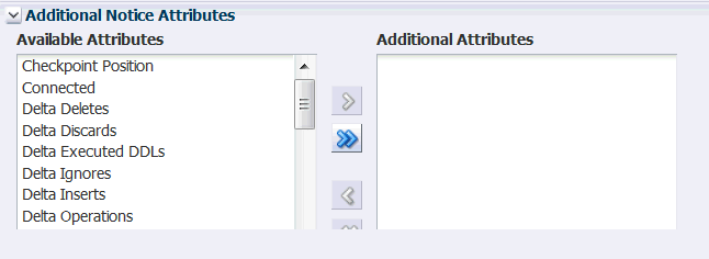

  13. (オプション)「Additional Notice Attributes」で、アラートに含める追加属性を指定できます。「メトリックについて」を参照してください。
    追加メトリックの値は、アラートがトリガーされた時点の現在の値になります。たとえば、このアラートを取得オブジェクト・タイプのラグに対して構成する場合、「Total Row Fetch Attempts」および「Total Row Fetch Failures」属性を含め、過度のフェッチによってラグが発生しているかどうかを示すことができます。「Checkpoint Position」メトリックを含め、取得によって最後に作成されたチェックポイントのトランザクション・ログ内の位置を示すこともできます。
