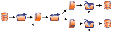

次の例で、各番号(1、2および3)は各Oracle GoldenGateインスタンスを表します。次のダイアグラムは、2つのターゲットへのデータ・パスで構成されるOracle GoldenGateソリューション全体を示しています。
  • システム1からシステム2
  • システム1からシステム3
view_example.gifの説明が続きます。
図view_example.gifの説明

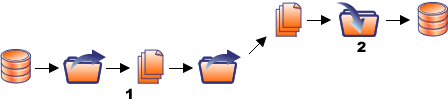

この例では、管理者は、システム1を起点とする2つのレプリケーション・データ・パスそれぞれにビューを作成できます。
ビュー1はシステム1からシステム2へのエンドツーエンド・レプリケーションを示します。
view1.gifの説明が続きます。
図view1.gifの説明
ビュー2はシステム1(ダイアグラム内の1)からシステム3へのエンドツーエンド・レプリケーションを示します。
view2.gifの説明が続きます。
図view2.gifの説明

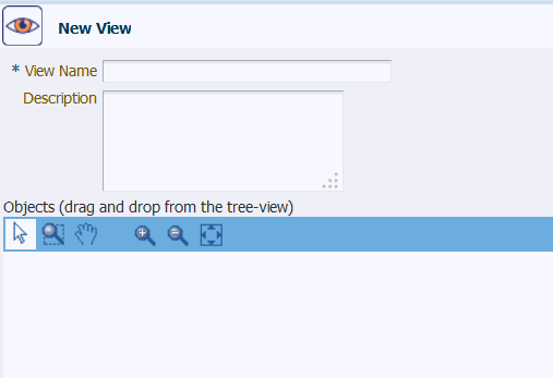

ビューを作成する手順
  1. 「View Management」タブで「New View」をクリックします。ナビゲーション・ツリーの右側のパネルに「New View」画面が表示されます。「Objects」セクションのツールバーの詳細は、「オブジェクトについて」を参照してください。
    nu_vu.gifの説明が続きます。
    図nu_vu.gifの説明
  2. 「View Name」にこのビューの名前を入力します。数字、大文字、小文字、アンダースコアおよびダッシュを含む、最大30文字を使用できます。
  3. (オプション)255文字までのこのビューの短い説明を指定します。
  4. (オプション)「New View」画面の右上隅で「Table Data View」アイコン(表アイコン)をクリックして、ワークスペースをダイアグラム形式(デフォルト)から表形式に変更します。ダイアグラム形式ではオブジェクトをフロー・チャートで(相互の関係とともに)示しますが、表形式ではリスト形式で示します。いつでもダイアグラム形式と表形式を切り替えられます。ダイアグラム形式を使用する場合、必要に応じてダイアグラム・ツールバーを使用してワークスペース内を移動します。「ダイアグラム・ビューについて」を参照してください。
  5. 必要に応じて、ナビゲーション・ツリーから「New View」ワークスペースにオブジェクトをドラッグします。ツリーから上位レベルのノード(ホスト、インスタンスなど)をドラッグすると、オプションとしてそのノードの子オブジェクトを含めるよう求められます。
  6. ビュー・オブジェクトを確認します。オブジェクトを削除するには、次のいずれかの方法でオブジェクトを選択し、「Remove Selected Object(s)」をクリックします。このアクションは、元に戻すことができません。
    • ダイアグラム内で選択するには、矢印ツールを使用します。複数のオブジェクトを選択するには、[Ctrl]キーを押します。
    • 表内で選択するには、削除する各アイテムの隣にあるチェック・ボックスを選択します。
  7. 「Submit」をクリックします。新規ビューが「Manage Views」リストに表示されます。
