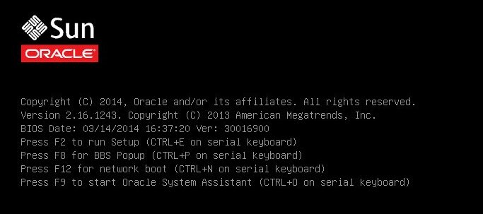

    Le serveur démarre le processus d'initialisation et l'écran du BIOS s'affiche.
    image:Capture d'écran du BIOS
    Note -  L'événement suivant se produit très vite ; par conséquent, une concentration particulière est requise pour les étapes suivantes. Surveillez ces messages avec attention car ils ne restent affichés qu'un court instant. Vous pouvez agrandir la taille de l'écran pour éliminer les barres de défilement.

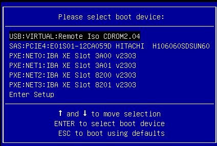

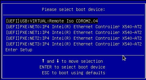

  3. Dans l'écran du BIOS, appuyez sur F8 pour spécifier un périphérique d'initialisation temporaire pour l'installation du SE Linux.
    [Boot Pop Up Menu Selected] s'affiche dans la partie inférieure de l'écran du BIOS, puis le menu Please Select Boot Device apparaît. L'écran qui s'affiche varie selon que le mode d'initialisation est configuré sur Legacy BIOS ou UEFI.
    • En mode d'initialisation Legacy BIOS, un écran similaire à l'écran suivant s'affiche :

    • En mode d'initialisation UEFI, un écran similaire à l'écran suivant s'affiche :
      image:Menu Select Boot Device en mode UEFI.
    Note -  Le menu Please Select Boot Device qui apparaît dans votre installation peut différer selon le type de contrôleur de disque ou d'autre matériel (cartes réseau PCIe par exemple) installé dans votre serveur.
  4. Dans le menu Please Select Boot Device, sélectionnez l'option de menu correspondant à la méthode d'installation de média du SE Linux et au mode BIOS que vous avez choisis, puis appuyez sur Entrée.
    Par exemple :
    • Si vous avez choisi d'utiliser la méthode de distribution de l'application Oracle ILOM Remote System Console Plus en mode Legacy BIOS, sélectionnez USB:VIRTUAL:Remote Iso CDROM2.04 dans l'écran Legacy BIOS.
    • Si vous avez choisi d'utiliser la méthode de distribution de l'application Oracle ILOM Remote System Console Plus en mode UEFI, sélectionnez [UEFI]USB:VIRTUAL:Remote Iso CDROM2.04 dans l'écran UEFI.

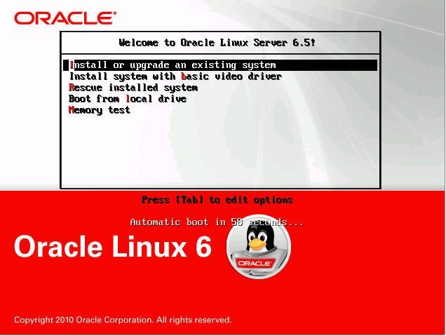

  5. L'écran suivant qu'affiche le programme d'installation dépend du mode d'initialisation que vous avez sélectionné, Legacy BIOS ou UEFI.
    • Si vous avez choisi le mode d'initialisation Legacy BIOS, l'écran d'initialisation d'Oracle Linux suivant s'affiche.
      image:Image montrant l'écran d'initialisation d'Oracle Linux en mode d'initialisation Legacy BIOS.
    • Si vous avez choisi le mode d'initialisation UEFI, l'écran d'initialisation d'Oracle Linux suivant s'affiche.
      image:Ecran d'initialisation d'Oracle Linux 6.5 Boot en mode d'initialisation UEFI.
  6. Dans le cadre de cette installation, effectuez l'une des opérations suivantes :
    • Si vous avez choisi de procéder à l'installation en mode d'initialisation Legacy BIOS, acceptez les paramètres par défaut et appuyez sur Entrée.
    • Si vous avez choisi de procéder à l'installation en mode d'initialisation UEFI, appuyez sur Entrée ou attendez la fin du délai d'expiration de l'écran.

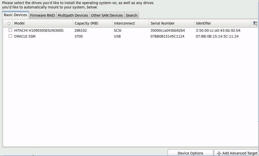

    L'écran "Please select the drive you'd like to install the operating system on" s'affiche.
    image:Image montrant l'écran Please Select the Drive You'd Like to Install the Operating System On
  12. Sélectionnez l'unité de stockage sur laquelle vous souhaitez installer le système d'exploitation, faites défiler l'écran jusqu'en bas, puis cliquez sur Next.
    Caution
    Caution  -  Ne sélectionnez pas l'unité Oracle SSM comme cible d'installation. Cette unité est réservée à Oracle System Assistant et ne doit pas être utilisée en tant qu'unité d'initialisation ou de stockage. Pour plus d'informations sur l'unité flash Oracle SSM, reportez-vous à la section Options de cible d'installation.

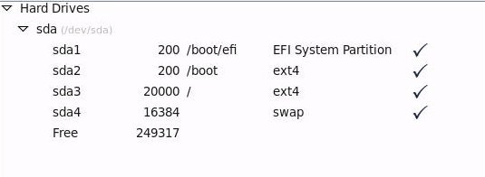

  17. Pour créer des partitions, procédez comme suit :
    1. Faites défiler l'écran de démarrage jusqu'en bas, puis cliquez sur Create.
      La boîte de dialogue Create Storage apparaît.
      image:Image montrant la boîte de dialogue Create Storage.
    2. Sélectionnez Standard Partition, puis cliquez sur Create.
      La boîte de dialogue Add Partition s'affiche.
      image:Image montrant la boîte de dialogue Add a Partition.
    3. Dans la boîte de dialogue, définissez le point de montage sur /boot et laissez le type de système de fichiers défini sur ext4 et la taille (Mo) sur 200.
      Voici la boîte de dialogue Add Partition mise à jour.
      image:Image montrant la boîte de dialogue Add a Partition mise à jour.
    4. Cliquez sur OK.
      La partition est créée.
    5. Répétez les étapes a à d présentées ci-dessus pour créer les partitions supplémentaires suivantes :
      Point de montage
      Type de système de fichiers
      Taille (Mo)
      /boot/efi
      Note -  Il est uniquement possible de créer cette partition si vous avez sélectionné le mode d'initialisation UEFI. Elle n'est pas prise en charge en mode d'initialisation Legacy BIOS.
      Partition système EFI
      200
      ext4
      20000
      Aucune valeur sélectionnée
      espace de swap
      16384
      L'écran Updated Partitions s'affiche.
      image:Image montrant l'écran Updated Partition.
  18. Cliquez sur Next pour appliquer les partitions.
