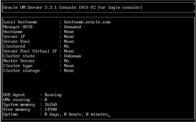

    image:Figure affichant l'écran de démarrage d'Oracle VM Server.
  6. Appuyez sur Entrée pour commencer l'installation.
    Si vous n'appuyez sur aucune touche, le programme d'installation démarre automatiquement après une minute. Le programme d'installation est uniquement disponible en mode texte.
  7. Reportez-vous au manuel Oracle VM Installation and Upgrade Guide for Release 3.3 à l'adresse http://docs.oracle.com/cd/E50245_01/index.html.
    Le manuel Oracle VM Installation and Upgrade Guide for Release 3.3 fournit des instructions détaillées sur l'installation d'Oracle VM.
  8. Suivez les invites qui s'affichent pour installer Oracle VM et Oracle VM Agent.
