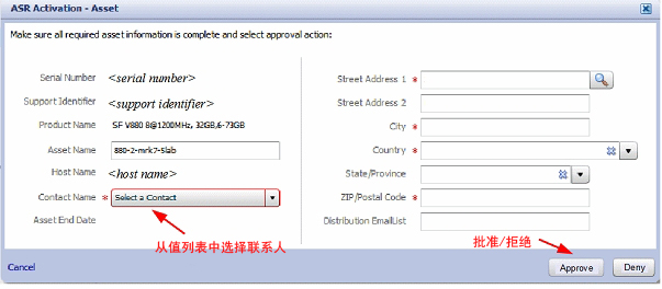

    如果缺少任何必需的资产信息,则信息弹出式窗口将指示所需的信息。此时将显示 "ASR Activation"(ASR 激活)窗口,如下图所示。
    image:图中显示了 “ASR Activations - Asset“(ASR 激活 - 资产)窗口。
    注 -  当激活请求从资产上的 ASR 软件发送到 Oracle 时,ASR 主机名将更新。(例如,从 ASR 管理器上的 asr activate_asset 命令。)
    ASR 资产激活的必需字段包括:
    • Contact Name(联系人姓名):您只能选择与支持标识符关联的名称。单击下拉式菜单可查看可用名称的列表。
      联系人必须具有资产的支持标识符的 "Create SR"(创建服务请求)权限。
    • Street Address 1(街道地址 1):键入资产的街道地址。
      注 -  默认情况下,与您关联的所有支持标识符都将显示。如果该资产列表较长,您可以将显示限制为仅显示与一个支持标识符关联的资产。您还可以搜索资产的序列号。
    • Country(国家/地区):从下拉式菜单中选择资产的国家/地区位置。
    • ZIP/Postal Code(邮政编码):键入资产位置的邮政编码。如果没有邮政编码,请插入 "-"。
    • Distribution Email List(分发电子邮件列表):添加将接收所有 ASR 邮件通知的电子邮件地址。使用逗号分隔多个电子邮件地址。例如:
      asr-notifications-1@mycompany.com, asr-notifications-2@mycompany.com
      ASR 会将电子邮件发送到联系人的电子邮件地址和分发电子邮件列表(如果提供了这些地址和列表)。如果您应向组织中的某个团队通知 ASR 所创建的服务请求,则该功能非常有用。
  6. 单击 "Approve"(批准)按钮完成 ASR 激活。
    注 -  为了使服务请求自动创建生效,系统资产在 My Oracle Support 中必须处于活动的 ASR 状态。
