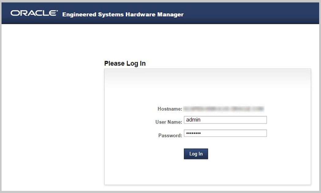

  2. 브라우저에서 다음 주소를 입력합니다.
    https://address_of_master_control_domain:8001
    마스터 컨트롤 도메인의 주소를 확인하려면 설치 요약을 참조합니다.
    Oracle Engineered Systems Hardware Manager 로그인 화면이 표시됩니다.
    image:로그인 화면을 보여주는 스크린샷입니다.
  3. admin 계정에 로그인합니다.
    사용자 이름은 admin입니다. 암호는 설치 요약에 제공되어 있습니다.
