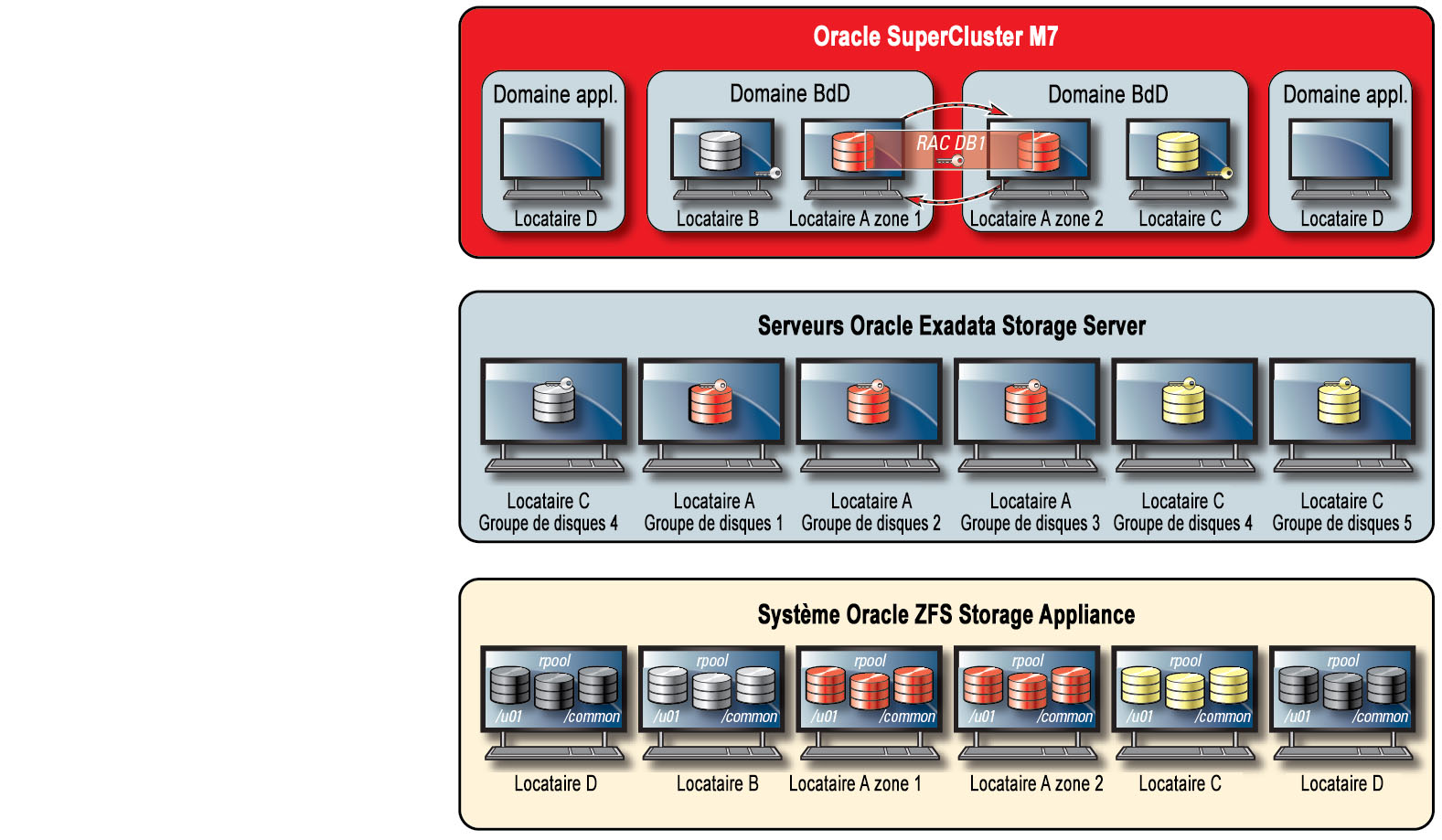

La sécurité basée sur les bases de données est un outil efficace pour limiter l'accès aux disques de grille Oracle ASM. La figure suivante présente une architecture combinant la sécurité basée sur Oracle ASM et la sécurité ZFS. Lorsqu'un grand nombre d'instances Oracle Database sont déployées sur la plate-forme SuperCluster, il est sans doute plus pertinent d'appliquer une stratégie de sécurité basée sur Oracle ASM et applicable à chaque locataire, car elle réduit considérablement le nombre de clés devant être créées, assignées et gérées. De plus, comme la sécurité basée sur les bases de données requiert la création de groupes de disques séparés pour chaque base de données, cette méthode permet également de diminuer de manière significative le nombre de disques de grille devant être créés sur un serveur Exadata Storage Server.
Figure 7  Sécurité basée sur Oracle ASM par locataire
image:Figure illustrant la sécurité basée sur Oracle ASM par locataire.
