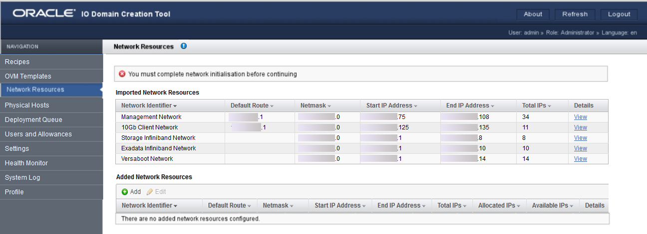

  1. En la pantalla Recursos de red, revise los parámetros de red asignados a cada red.
    Las redes de la tabla superior son las redes de SuperCluster que se crearon cuando se instaló SuperCluster. No puede modificar estos parámetros de red.
    Las redes que aparecen en la tabla de la parte inferior son redes adicionales que agrega mediante la herramienta y que usan los dominios de E/S.
    image:Captura de pantalla en la que se muestra la pantalla Recursos de red.
    En la pantalla Recursos de red, se muestran las redes que la herramienta creó a partir de la información que está en el archivo de configuración XML. No puede cambiar estas redes.
    Los diferentes tipos de red son los siguientes:
    • Red de gestión
    • Red de cliente de 10 GbE.
    • Red IB de almacenamiento
    • Red IB de Exadata
    • Red Versaboot (admite dispositivos iSCSI mediante IPoIB). Cada dominio de E/S requiere una dirección IP Versaboot.
    • (En algunas instancias de SuperCluster) Red de cliente Exadata independiente.
    Debe crear rangos de IP adicionales para cada tipo de red. Las redes adicionales que crea proporcionan los recursos de red a los dominios de E/S.
    Puede agregar varias redes del mismo tipo. Por ejemplo, puede agregar varias redes de gestión, cada una con su propio juego de parámetros de red.

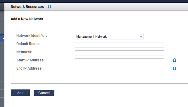

  2. En Recursos de red agregados, haga clic en Agregar.
    Aparecerá la pantalla Agregar una nueva red.
    image:Captura de pantalla que muestra la pantalla Agregar red.
    Defina los siguientes parámetros de red:
    • Identificador de red: seleccione un tipo de red de la lista desplegable.
    • Ruta por defecto: especifique la ruta por defecto para esta red. Este parámetro no se aplica a los tipos de red IB de almacenamiento, IB de Exadata ni Versaboot.
    • Máscara de red: especifique la máscara de red para esta red.
    • Dirección IP de inicio: especifique la dirección IP de inicio.
    • Dirección IP de finalización (opcional): especifique la dirección IP de finalización. Si deja este campo en blanco, se configurará un complemento completo de direcciones IP para esta red.
  3. Complete el formulario.
  4. Haga clic en Agregar.
    Aparecerá un resumen.
  5. Repita del Step 2 al Step 4 hasta que haya agregado direcciones IP a todas las redes.

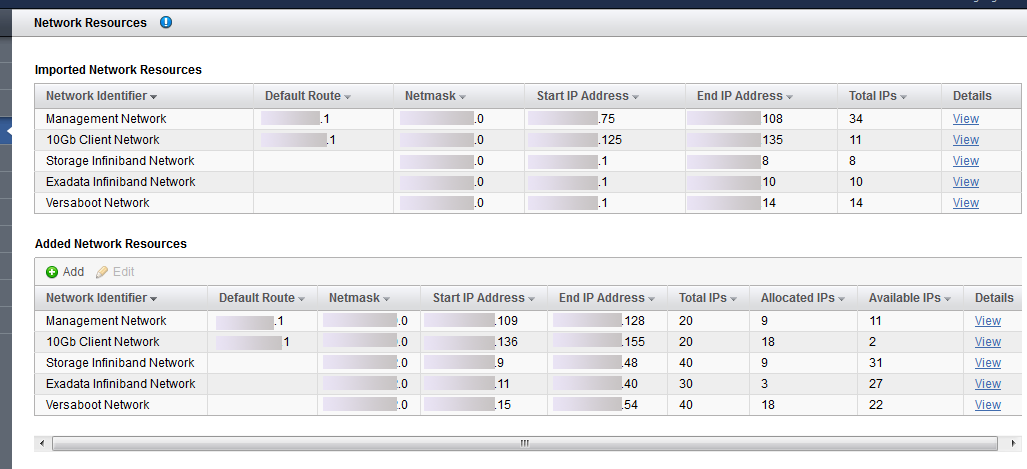

    Ejemplo:
  6. Si desea ver todas las direcciones IP para una red, en Detalles, haga clic en Ver.
  7. Para confirmar que los recursos están disponibles, haga clic en Hosts físicos en el panel de navegación.
    Consulte Visualización de los recursos del sistema.
