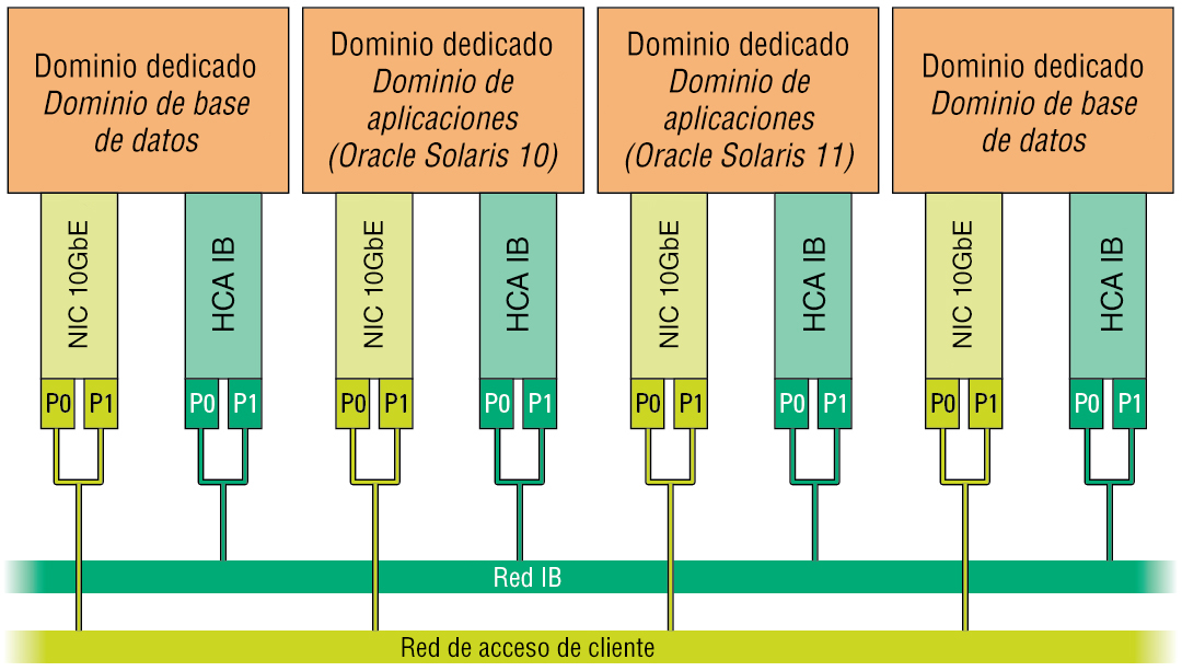

En el caso de los dominios dedicados, cada dominio de SuperCluster M7 tienen acceso directo a las NIC 10 GbE y a los HCA IB, con conexiones a dichas redes que se realizan de la siguiente manera:
  • Conexión a la red de acceso de cliente 10 GbE mediante los puertos físicos en cada NIC 10 GbE
  • Conexión a la red IB mediante los puertos físicos de cada HCA IB
En el siguiente gráfico se muestra este concepto en SuperCluster con cuatro dominios.
image:Gráfico en el que se muestran las conexiones de los dominios dedicados a las redes IB y 10 GbE.
Además, las conexiones a la red de gestión se realizan por medio de NIC 1 GbE instaladas en determinadas CMIOU del sistema, donde el primer dominio (el dominio de control) de cada PDomain tiene acceso directo a la red de gestión por medio del puerto físico de las NIC 1 GbE, y los demás dominios de cada PDomain se conectan a la red de gestión por medio de redes virtuales.
En el caso de los dominios dedicados, la configuración del dominio para SuperCluster (la cantidad de dominios y los tipos específicos de SuperCluster asignados a cada uno) se establece en el momento de la instalación inicial, y solo puede ser modificada por un representante de Oracle.
