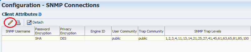

Use este procedimiento para configurar STA para recibir datos de SNMP provenientes de una o varias bibliotecas. Debe crear una entrada de cliente para el sitio.
En el menú de navegación, seleccione Setup & Administration (Configuración y administración) > Configuration (Configuración) > SNMP Connections (Conexiones de SNMP).
En la tabla de atributos del cliente, seleccione la fila de la tabla que está vacía. En la barra de herramientas, haga clic en Edit (Editar).
Complete el cuadro de diálogo Define SNMP Client Settings (Definir configuración de cliente de SNMP).
Nota: Aunque STA supervisará solamente las bibliotecas configuradas para comunicaciones v2c, debe completar todos los campos, incluidos los aplicables a v3. No debe quedar ningún campo en blanco. Consulte "Comunicación SNMP". |
STA SNMP Connection Username (Auth) (Nombre de usuario de conexión SNMP de STA [autenticación]): nombre de usuario de SNMP v3 que creó en "Creación de un usuario de SNMP v3".
Enter STA SNMP Connection Password (Auth) (Introducir contraseña de conexión SNMP de STA [autenticación]): contraseña de autorización de conexión que creó en "Creación de un usuario de SNMP v3".
Enter Privacy Encryption Password (Privacy) (Introducir contraseña de cifrado de privacidad [privacidad]): contraseña de cifrado de privacidad que creó en "Creación de un usuario de SNMP v3".
User Community (Comunidad de usuarios): necesaria para el intercambio inicial con la biblioteca o si se usará v2c para la comunicación con STA. La configuración predeterminada es public, pero se puede cambiar para adecuarse a lo especificado en la biblioteca. Para obtener más información, consulte "Uso de un usuario SNMP v2c".
Trap Community (Comunidad de captura): se utiliza solamente si se usa v2c para la comunicación con la biblioteca. Si se usa v3, deje la configuración predeterminada, public. Si se usa v2c para la comunicación con la biblioteca, se puede modificar con lo que se haya especificado en la biblioteca.
Haga clic en Save (Guardar).
Aparece un mensaje que le recuerda que es necesario probar la conexión con la biblioteca. Esta prueba se realiza más adelante en el proceso.

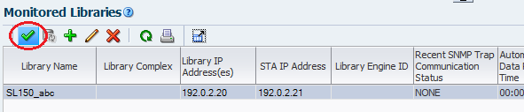

Use este procedimiento para probar la conexión SNMP entre STA y cada biblioteca. Debe usar este procedimiento cada vez que agregue o modifique la información de SNMP de STA o una biblioteca. Se puede probar sólo una biblioteca a la vez.
Nota: Como la ejecución de una prueba de conexión puede ocasionar una pérdida momentánea de paquetes entrantes, debe hacerlo sólo si es absolutamente necesario. |
En el menú de navegación de STA, seleccione Setup & Administration (Configuración y administración) > Configuration (Configuración) > SNMP Connections (Conexiones de SNMP).
En la tabla Monitored Libraries (Bibliotecas supervisadas), seleccione una biblioteca y, a continuación, haga clic en Check / Test Connection (Comprobar/probar conexión).
Los resultados de la prueba para el canal de conexión de MIB, el canal de captura y la compatibilidad de validación de mediosPie 1 aparecerán en unos instantes. Para solucionar problemas de una pruebaPie 2 , consulte "Resolución de problemas de pruebas de conexión y recopilaciones de datos".
Haga clic en OK (Aceptar). La tabla Monitored Libraries (Bibliotecas supervisadas) se actualiza de la siguiente manera:
El campo Library Complex (Complejo de biblioteca) está en blanco; se lo actualizará en la siguiente tarea.
El campo Library Engine ID (ID del motor de la biblioteca) está completado. (Si el ID del motor de la biblioteca que aparece aquí no coincide con el ID del motor de la biblioteca especificado al crear un destinatario de capturas en la biblioteca, la prueba de la conexión no se ve afectada).
El campo Recent SNMP Trap Communication Status (Estado de comunicación de capturas de SNMP recientes) indica NONE (Ninguna).
Los campos Last Successful Connection (Última conexión correcta) y Last Connection Attempt (Último intento de conexión) indican la fecha y la hora de la última prueba de conexión completada y la última prueba de conexión iniciada, respectivamente.
El campo Last Connection Status (Estado de última conexión) indica ”SUCCESS” (Correcta).

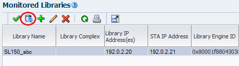

Después de haber probado las conexiones de las bibliotecas en Tarea 6, debe usar este procedimiento para iniciar manualmente la recopilación de datos para cada biblioteca. (Si bien STA realiza una recopilación de datos automáticamente cada 24 horas a la hora programada en Tarea 4, debe realizar una recopilación de datos manual cada vez que agregue información de conexión SNMP para una biblioteca). Las recopilaciones de datos pueden tardar desde varios minutos hasta una hora, según el tamaño de la biblioteca.
Seleccione una biblioteca en la tabla Monitored Libraries (Bibliotecas supervisadas) y, a continuación, haga clic en Get latest data (Obtener datos más recientes).
Nota: Si está realizando esta tarea para varias bibliotecas, puede iniciar varias solicitudes de obtención de datos; para ello, seleccione una biblioteca, haga clic en Get latest data (Obtener datos más recientes), seleccione otra biblioteca, haga clic en Get latest data (Obtener datos más recientes), etc. |
Haga clic en OK (Aceptar) para descartar el mensaje. En la tabla Monitored Libraries (Bibliotecas supervisadas), el campo Last Connection Status (Estado de conexión más reciente) se actualizará de la siguiente manera:
IN PROGRESS (En curso): el proceso de recopilación de datos se está ejecutando.
SUCCESS (Correcto): la recopilación de datos se realizó correctamente. STA comienza a recibir datos de intercambio provenientes de la biblioteca.
FAILED (Error): la recopilación de datos no se realizó correctamentePie 2. De ser posible, STA proporcionará información en el campo Last Connection Failure Detail (Detalle de error de última conexión). (Tal vez tenga que ampliar el ancho de la columna para ver el valor completo). Consulte Apéndice C, "Resolución de problemas de configuración".
Nota: El estado se actualiza cada cuatro minutos y el intervalo de actualización predeterminado de la pantalla es 480 segundos. Sin embargo, puede hacer clic en el botón Refresh Table (Actualizar tabla) para actualizar la tabla cuando lo desee.![]() |
