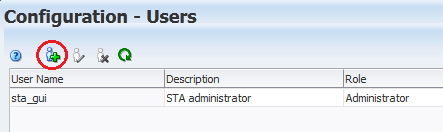

  2. En la sección Configuration - Users (Configuración - Usuarios), haga clic en el botón Create New User (Crear nuevo usuario).
    Muestra la ubicación del ícono Create New User (Crear nuevo usuario).

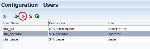

  2. En la sección Configuration - Users (Configuración - Usuarios), seleccione un nombre de usuario de la lista y haga clic en el botón Modify User (Modificar usuario).
    Muestra la ubicación del ícono Modify User (Modificar usuario).

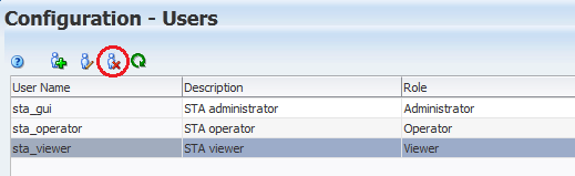

  2. En la sección Configuration - Users (Configuración - Usuarios), seleccione un nombre de usuario de la lista y haga clic en el botón Delete User (Suprimir usuario).
    Muestra la ubicación del ícono Delete User (Suprimir usuario).

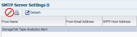

  2. En la tabla SMTP Server Settings (Configuración de servidor de SMTP), seleccione StorageTek Tape Analytics Alert (Alerta de StorageTek Tape Analytics) (o algún nombre especificado previamente) y haga clic en el ícono Edit Selected SMTP Server (Editar servidor de SMTP seleccionado) en la barra de herramientas.
    Muestra la ubicación del ícono Edit Selected SMTP Server (Editar servidor de SMTP) seleccionado.

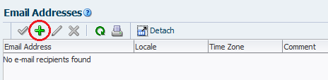

  1. Haga clic en el ícono Add Email (Agregar correo electrónico) de la barra de herramientas.
    Muestra la ubicación del ícono Add Email (Agregar correo electrónico).
