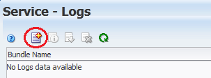

1.2.2 RDA スナップショットの作成
  1. Create New Log Bundle」アイコンをクリックします。
    「Create New Log Bundle」アイコンの場所を示します
  2. 「Log Bundle Name」フィールドに、これらの要件を満たすスナップショット名を入力します。
    • 最大 210 文字
    • 英数字とアンダースコアのみを含む (ただし、連続する 4 つ以上のアンダースコアは使用できません)
    • スペースを入力した場合、アンダースコアに置換されます
    • 次の大文字の文字で始まらないこと: COM、LPT、PRN、CON、AUX、または NUL。
  3. Save」をクリックします。
    ジョブが待ち行列に入ったことを示すメッセージが表示されます。発行したジョブがテーブルに表示されるまで数分かかる場合があります。「Refresh Table」アイコンをクリックして、バックグラウンドの RDA 実行のステータスをモニターできます。
    「Refresh Table」アイコンの場所を示します

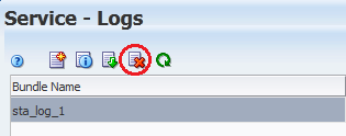

1.2.5 ログスナップショットの削除
選択した RDA ログスナップショットを STA から完全に削除するには:
  1. 「Bundle Name」列の下のログを選択します。
  2. Delete Selected Log Bundle」アイコンをクリックします。
    「Delete Selected Log Bundle」アイコンの場所を示します
