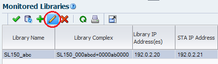

5.2.3.2 モニター対象ライブラリの詳細の変更
この手順を使用して、ライブラリの IP アドレスやライブラリエンジン ID、STA サーバーの IP アドレスなど、既存ライブラリの SNMP 接続設定を変更します。ライブラリ名、スケジュール型データ収集の時間、およびライブラリのタイムゾーンも変更できます。
  1. Setup & Administration」 > 「Configuration」 > 「SNMP Connections」に移動します。
  2. 「Monitored Libraries」テーブルで、変更するライブラリを選択し、「Edit」をクリックします。
    「Edit」アイコンの場所を示します
  3. 「Define Library Connection Details」ダイアログボックスで、接続に関する変更内容を入力し、「Save」をクリックします。
    ライブラリの接続設定を変更すると「Monitored Libraries」テーブルの「Library Engine ID」フィールドが空白になるため、SNMP 接続が切断されたことがわかります。
