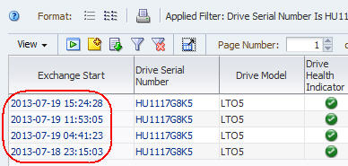

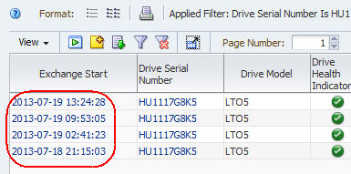

次の図に、2 つの異なるタイムゾーン設定での同一の交換データを示します。
図 2-1 「US/Eastern」に設定されたタイムゾーンの交換
図 2-1 の説明は次にあります
次の説明: "図 2-1 「US/Eastern」に設定されたタイムゾーンの交換"
図 2-2 「US/Mountain」に設定されたタイムゾーンの交換 (2 時間前)
図 2-2 の説明は次にあります
次の説明: "図 2-2 「US/Mountain」に設定されたタイムゾーンの交換 (2 時間前)"
STA ユーザー名のタイムゾーン設定に合わせて、フィルタリングも実行されます。時間と日付に基づいてフィルタ条件を入力するときは、ローカルタイムゾーンの時間を使用します。

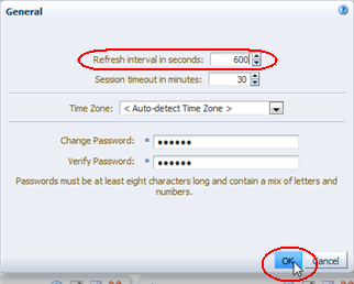

画面リフレッシュ間隔の変更
この手順を使用して、STA ユーザー名での、現在と将来のログインセッションの画面表示リフレッシュレートを設定します。STA の画面が指定した頻度で更新され、新しいデータが表示されます。デフォルトは 480 秒です。詳細は、「画面リフレッシュ間隔」を参照してください。
  1. メインツールバーから「Preferences」 > 「General」を選択します。
    if_prefgen.jpgの説明は次にあります
    「General」ダイアログボックスが表示されます。
    if_prefgeneral.jpgの説明は次にあります
  2. 「Refresh interval in seconds」フィールドに、割り当てる新しいリフレッシュレートを入力して、「OK」をクリックします。
    if_prefgenrefreshok.pngの説明は次にあります
    設定はすぐに有効になります。これらは、この手順で再度変更するまで、現在と将来のログインセッションで引き続き有効です。

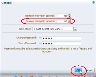

  2. 「Session timeout in minutes」フィールドに、割り当てるタイムアウト期間を入力して、「OK」をクリックします。
    if_prefgensessionok.pngの説明は次にあります
    設定はすぐに有効になります。これらは、この手順で再度変更するまで、将来のログインセッションでも引き続き有効です。

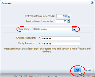

タイムゾーン設定の変更
この手順を使用して、STA ユーザー名のタイムゾーン設定を変更します。すべての日付と時間は、指定したタイムゾーンで表示されます。追加情報については、「タイムゾーンのオプション」を参照してください。
  2. 「Time Zone」メニューで、使用するタイムゾーンを選択して、「OK」をクリックします。
    STA にローカルタイムゾーンをコンピュータのシステムクロックに基づいて自動的に検出させるには、「{ENT:#x003C}Auto-detect Time Zone>」を選択します。
    if_prefgentimezoneok.pngの説明は次にあります
    すべての STA 画面で、データはすぐに新しいタイムゾーンで表示されます。タイムゾーン設定は、この手順で再度変更するまで、将来のログインセッションでも引き続き有効です。

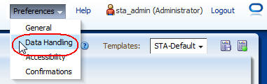

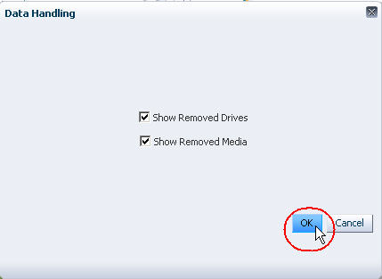

取り外したドライブとメディアの表示設定を変更する
この手順を使用して、STA ユーザー名での、現在と将来のログインセッションの取り外したドライブとメディアの表示設定をカスタマイズします。これらの設定で、取り外したドライブとメディアを STA ユーザーインタフェースに表示する方法を制御します。詳細は、「取り外したドライブとメディアの表示オプション」を参照してください。
  1. メインツールバーから「Preferences」 > 「Data Handling」の順に選択します。
    if_prefdatahand.jpgの説明は次にあります
    「Data Handling」ダイアログボックスが表示されます。
    if_datahandling.jpgの説明は次にあります
  2. 適切なチェックボックスを選択して、取り外したドライブ、メディア、または両方の表示を有効にします。
  3. 選択を確認して、「OK」をクリックします。
    if_datahandlingok.jpgの説明は次にあります

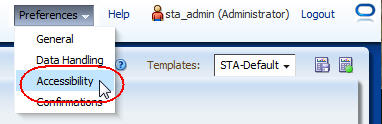

  1. メインツールバーから「Preferences」 > 「Accessibility」の順に選択します。
    注:
    「Do not show these options again」チェックボックスが選択されていない場合、STA へのログイン時に、この画面が常に自動的に表示されます。
    if_prefaccess.jpgの説明は次にあります

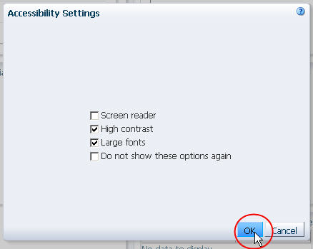

    「Accessibility Settings」ダイアログボックスが表示されます。
    if_accessset.jpgの説明は次にあります
  2. 適切なチェックボックスを選択して、使用するアクセシビリティーモードを有効にします。オプションは次のとおりです。
    • 「Screen Reader」 – 画面表示を JAWS などのスクリーンリーダー向けに最適化します。また、すべての画面アクションをマウスの代わりにキーボードを使って実行できます。
    • 「High Contrast」 – STA の画面が、ブラウザで提供される高コントラスト機能に対応します。最適な結果を得るため、次に説明する手順で大きいフォントモードを有効にすることもできます。
    • 「Large fonts」 – STA の画面が、ブラウザで提供される大きいフォントサイズおよびズーム機能に対応します。最適な結果を得るため、上で説明した手順で高コントラストモードを有効にすることもできます。
    • 「Do not show these options again」 – ログイン時にこのダイアログボックスを自動的に表示しないことを示します。このオプションを適用すると、STA への以降のログインすべてで、このダイアログボックスはスキップされます。この手順を使用して、いつでもこのオプションをオプションをリセットできます。
    if_accessok.jpgの説明は次にあります
    STA の画面表示は、選択に応じてすぐに変更されます。これらの設定は、この手順で再度変更するまで、将来のログインセッションでも引き続き有効です。

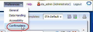

  1. メインツールバーから「Preferences」 > 「Confirmations」の順に選択します。
    if_prefconfirm.jpgの説明は次にあります

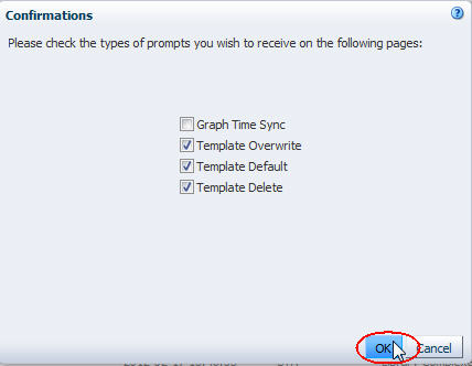

    「Confirmations」ダイアログボックスが表示されます。
    if_confirmset.jpgの説明は次にあります
  2. リスト表示されているオプションごとに、チェックボックスを選択してダイアログボックスを表示するか、チェックボックスを選択解除してダイアログボックスを抑止します。オプションは次のとおりです。
    • 「Graph Time Sync」 – このダイアログボックスを選択すると、画面上のすべてのグラフを同じ日付範囲で同期させる前に確認ダイアログボックスを表示します。
      このチェックボックスを選択解除すると、確認ダイアログボックスを抑止します。グラフペインツールバーの「Synchronize Date Range」をクリックすると、すぐにグラフが同期します。
    • 「Template Overwrite」 – このチェックボックスを選択すると、変更を既存のテンプレートに保存する前に確認のダイアログボックスを表示します。
      このボックスをクリアすると、確認ダイアログボックスを抑止します。「Save Template」ダイアログボックスの「Save」をクリックすると、すぐに既存のテンプレートが上書きされます。
    • 「Template Default」 – このチェックボックスを選択した場合、画面のデフォルトテンプレートを変更すると確認ダイアログボックスが表示されます。
      このボックスをクリアすると、確認ダイアログボックスを抑止します。テンプレートツールバーの「Default Template」をクリックすると、すぐに新しいデフォルトテンプレートが設定されます。
    • 「Template Delete」 – このチェックボックスを選択すると、既存のテンプレートを削除する前に確認ダイアログボックスが表示されます。
      このボックスをクリアすると、確認ダイアログボックスを抑止します。「Delete Template」ダイアログボックスで「Delete」をクリックすると、すぐにテンプレートが削除されます。
    if_confirmok.jpgの説明は次にあります
