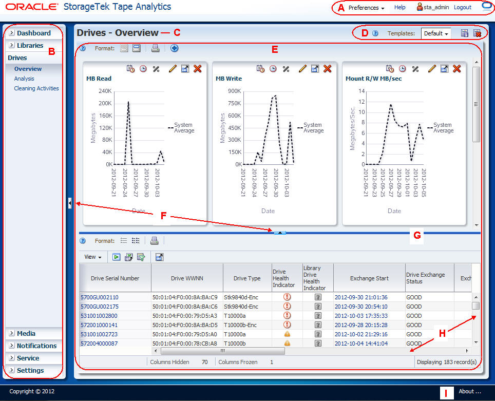

一般的な画面のレイアウト
すべての STA 画面は、同一の一般的な構造およびレイアウトに従っています。主な部分について、次に図示および説明します。
if_genllayoutnotes.jpgの説明は次にあります
項目 名前 説明
A メインツールバー 画面には依存しない、よく使用するコマンドに直接アクセスできます。詳細については、「メインツールバー」を参照してください。
B ナビゲーションバー STA のプライマリナビゲーションツール。すべての STA 画面に直接アクセスできます。詳細については、「ナビゲーションバー」を参照してください。
C 画面のタイトル 画面の名前。ナビゲーションバー内の画面のリンクに対応します。
D テンプレートツールバー テンプレートを使用するためにもっともよく使用されるコマンドにアクセスできます。詳細については、『STA ユーザーズガイド』を参照してください。
E メインウィンドウ 画面の中心で、STA の内容が表示されます。詳細については、「メインウィンドウ」を参照してください。
F 「Collapse Pane」アイコン ペインを縦方向または横方向に閉じたりサイズ変更したりできることを示します。詳細については、「グラフ領域の縮小および復元」を参照してください。
G 「Resize」コントロールバー ペインを縦方向または横方向にサイズ変更できることを示します。マウスを 2 つのサイズ変更可能な画面領域の間の領域に移動すると表示されます。詳細については、「グラフおよび表領域のサイズ変更」を参照してください。
H スクロールバー データをさらに表示するために、縦方向または横方向にスクロールできます。すべてのデータを一度に表示できるほど画面領域が大きくない場合に、動的に表示されます。
I About 詳細なソフトウェアバージョン情報を表示します。詳細については、『STA ユーザーズガイド』を参照してください。

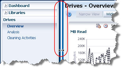

ナビゲーションバーのサイズ変更
この手順を使用して、ナビゲーションバーおよびメインウィンドウを相対的にサイズ変更します。
  1. 縦方向のサイズ変更コントロールバーとオブジェクトのサイズ変更カーソルが表示されるまで、マウスをナビゲーションバーとメインウィンドウの間の領域上に移動します。
    if_navresize.jpgの説明は次にあります
  2. コントロールバーをクリックして、ナビゲーションバーおよびメインウィンドウが希望のサイズになるまでドラッグしてからマウスを解放します。

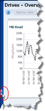

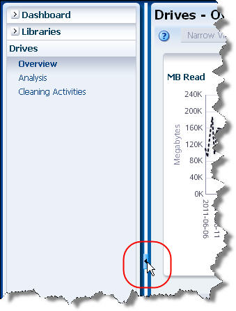

ナビゲーションバーの縮小および復元
この手順を使用して、ナビゲーションバーを非表示にしたり、その後復元したりします。
  1. ナビゲーションバーとメインウィンドウの間の領域にある「Collapse Pane」アイコンをクリックします。
    if_navcollapse.jpgの説明は次にあります
    ナビゲーションバーが閉じ、メインウィンドウが画面の横方向全体に開きます。
  2. ナビゲーションバーを元の幅に復元するには、ウィンドウ左側にある「Restore Pane」アイコンをクリックします。

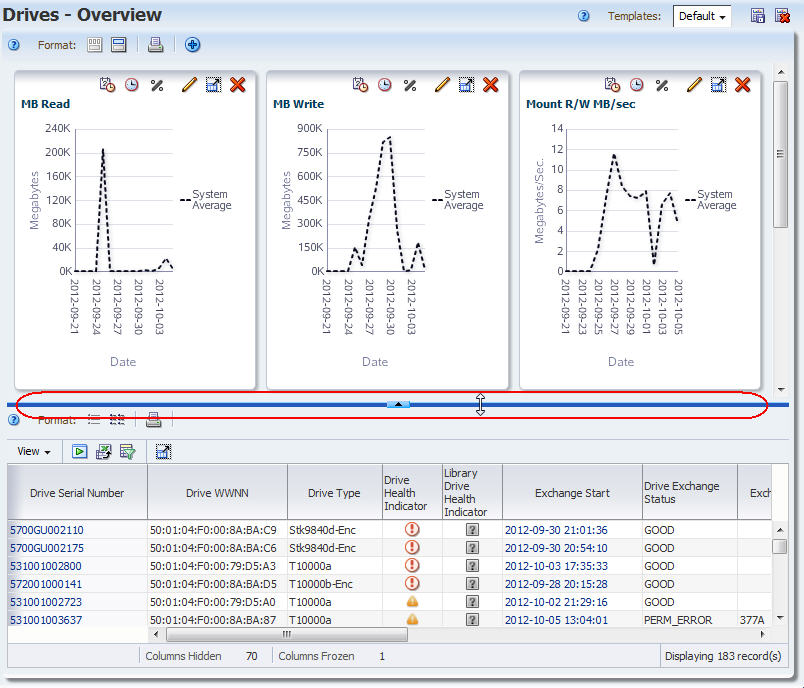

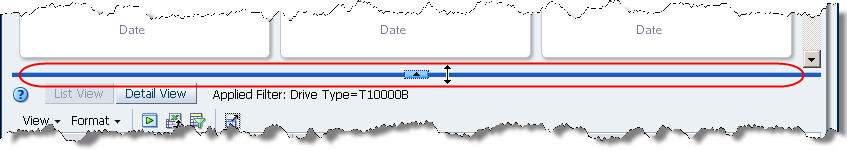

グラフおよび表領域のサイズ変更
この手順を使用して、グラフおよび表領域を相対的にサイズ変更します。
  1. サイズ変更コントロールバーとオブジェクトのサイズ変更カーソルが表示されるまで、マウスをグラフと表領域の間の領域上に移動します。
    if_arearesize.jpgの説明は次にあります
    注:
    サイズ変更コントロールバーが表示されない場合は、画面上部にある「Restore Pane」下矢印アイコンが示す通り、グラフ領域が閉じている可能性があります。この場合の手順については、グラフ領域の縮小および復元を参照してください。
  2. 2 つの領域が希望のサイズになるまでサイズ変更コントロールバーをクリックしてドラッグしてから、マウスを解放します。「Collapse Pane」アイコンは上向き矢印位置のままであり、グラフ領域がサイズ変更され、閉じていないことを示しています。

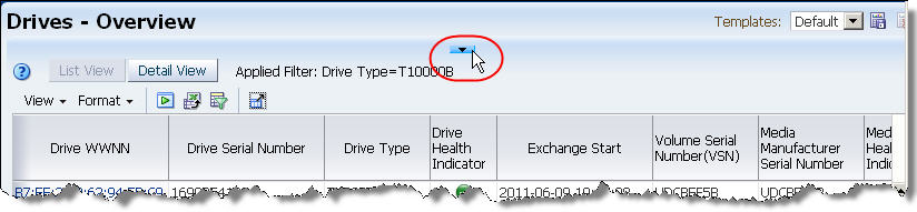

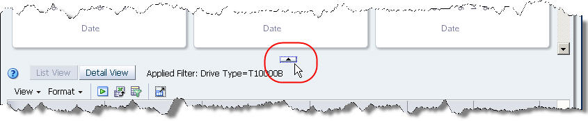

グラフ領域の縮小および復元
この手順を使用して、グラフ領域を非表示にしたり、その後復元したりします。グラフ領域を閉じると、表データを表示するメインウィンドウの領域を多く確保できます。
  1. グラフと表領域の間の領域にある「Collapse Pane」アイコンをクリックします。
    if_areacollapse.jpgの説明は次にあります
    グラフ領域が非表示になり、表領域がメインウィンドウの縦方向全体に開きます。アイコンが「Restore Pane」下矢印アイコンに変化します。
  2. グラフ領域を閉じる前のサイズに復元するには、メインウィンドウ上部にある「Restore Pane」アイコンをクリックします。

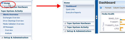

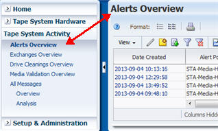

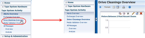

ナビゲーションバーを使用した画面アクセス
この手順を使用して、ナビゲーションバーを介して画面を表示します。
  1. ナビゲーションバー内の閉じたタブをクリックします。
    if_navselect.jpgの説明は次にあります
    タブが開き、タブ内のすべての画面へのリンクが表示されます。
    if_navopen.jpgの説明は次にあります
    同時に、タブの下に一覧表示されている 1 つめの画面がメインウィンドウに自動的に表示されます。メインウィンドウ左上にある画面のタイトル (この例では「Alerts Overview」) は、ナビゲーションバーの選択に対応します。

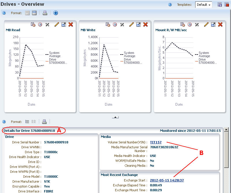

リンクを使用したナビゲーション

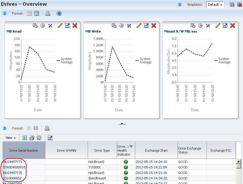

この手順は、リソース ID リンクを使用して個別のドライブおよび関連するその他のリソースに関する詳細を表示する例です。
  1. ナビゲーションバーで、「Drives」をクリックして「Drives – Overview」画面を表示します。
    「Drive Serial Number」列に、すべてのドライブのテキストリンクが表示されます。
    if_linkresourceclick.jpgの説明は次にあります
  2. いずれかのドライブリンクをクリックします。
    if_linkresourceselect.jpgの説明は次にあります
    「Drives –Overview」の詳細ビュー画面に移動し、選択したドライブの詳細が表示されます。
    if_linkresourcedetail.jpgの説明は次にあります
    • A – 詳細ビューヘッダーは、表示されているドライブを識別します。
    • B – 画面に関連するリソース ID リンクが表示されます。

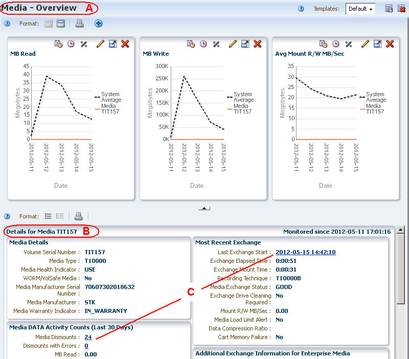

  3. 「Volume Serial Number」のリンクをクリックします。
    「Media –Overview」の詳細ビュー画面に移動し、選択したメディアレコードの詳細が表示されます。
    if_linkresource2detail.jpgの説明は次にあります
    • A – 画面のタイトルは、現在の画面を識別します。
    • B – 詳細ビューヘッダーは、表示されているメディアレコードを識別します。
    • C – 画面に追加のリソース ID リンクが表示されます。これらのリンクをクリックすると、ナビゲーションを続行できます。

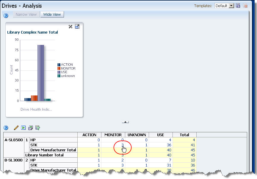

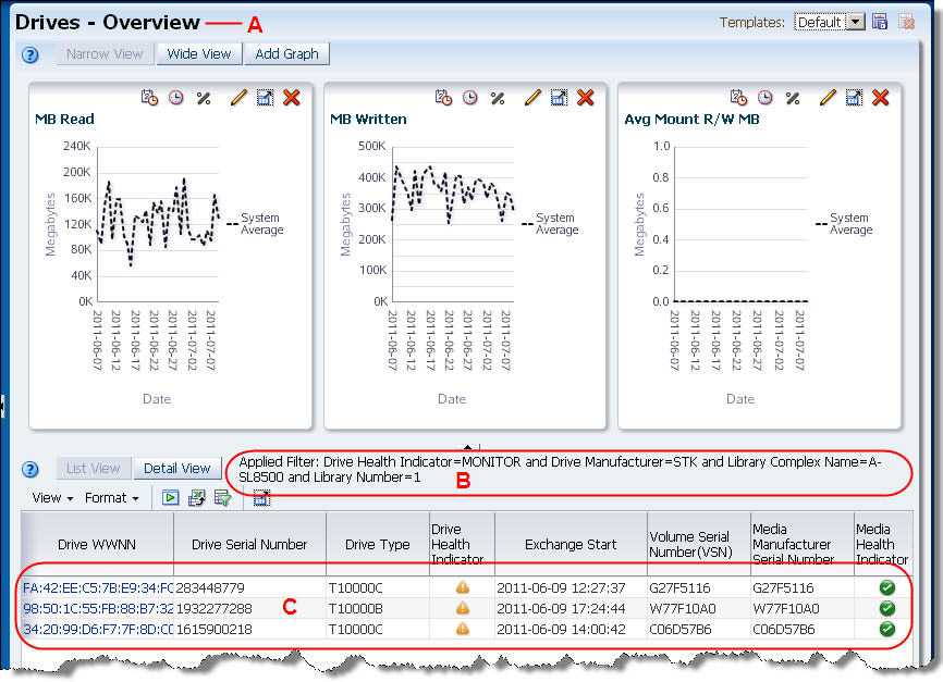

集約数リンクを使用したナビゲーション
この手順は、集約数リンクを使用して、集約数に含まれるドライブグループの詳細にドリルダウンする方法の例です。
  1. ナビゲーションバーで、「Drives」タブ、次に「Analysis」リンクをクリックして「Drives – Analysis」画面を表示します。
    画面にはピボットテーブルが含まれます。この例で、強調表示されたセルの集約数「3」は、コンプレックス「A-SL8500」内のライブラリ「1」にある 3 つの StorageTek ドライブのことであり、すべての健全性インジケータが「MONITOR」であることを表します。
    if_linkaggclick.jpgの説明は次にあります
  2. 強調表示されたリンクをクリックします。
    「Drives –Overview」画面に移動し、3 つのドライブの詳細が表示されます。
    if_linkaggdetail.jpgの説明は次にあります
    • B – 「Drives – Analysis」画面の集約数で表されるフィルタ基準を反映するように表フィルタの説明が更新されます。表フィルタの説明の詳細については、『STA ユーザーズガイド』を参照してください。
    • C – 集約数に含まれる 3 つのドライブがデータ表に表示されます。
  3. 「Drive WWNN」列の任意のテキストリンクをクリックして、個別のドライブの詳細を表示します。ここで、サンプルの手順については、「リンクを使用したナビゲーション」を参照してください。
