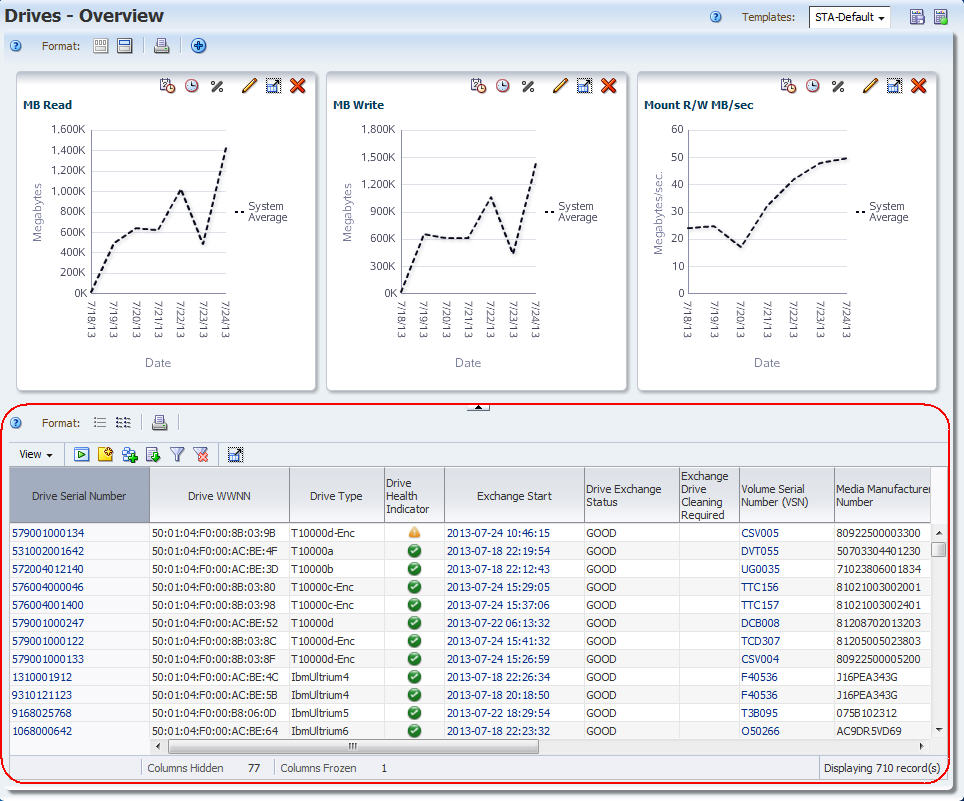

STA のすべての「Overview」および「Analysis」画面は、全般的な構造とレイアウトが同じです。メインウィンドウは、上部のグラフィックス領域と下部の表領域に分かれています。2 つの領域の間の枠線は、常に表示される「Collapse Pane」アイコンが付いており、2 つの領域の間のスペースにマウスを移動させると「Resize」コントロールバーが表示されます。
表領域は、リスト表示テーブルまたはピボットテーブルで構成されます。詳細は、次のセクションを参照してください。

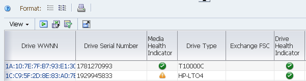

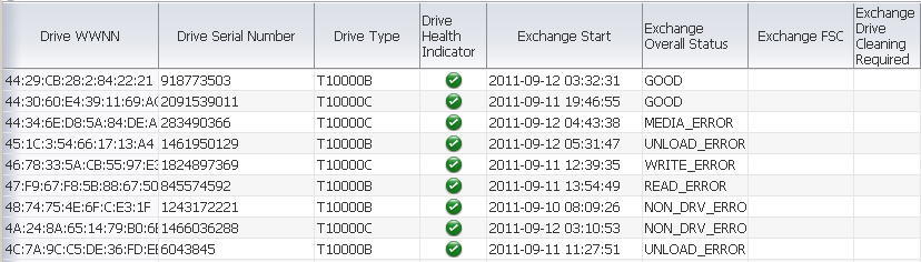

リスト表示テーブル
リスト表示テーブルは、概要画面に表示されます。データが列および行に表示され、ライブラリリソースまたはイベント (ドライブや交換など) ごとに 1 行、そのリソースの属性ごとに 1 列が使用されます。
列の再配置、ソート、サイズ変更により、リスト表示テーブルの表示を変更できます。
一部のリスト表示テーブルのセルには、テキストリンクがあります。これらのリンクでは、選択した項目に関する詳細にアクセスできます。詳細については、「リソース ID リンク」を参照してください。
注:
STA 内のデータは表示専用であり、変更は許可されません。
これらの表の表示を変更する方法の詳細については、「リスト表示テーブルの表示タスク」を参照してください。
if_listviewtable.jpgの説明は次にあります

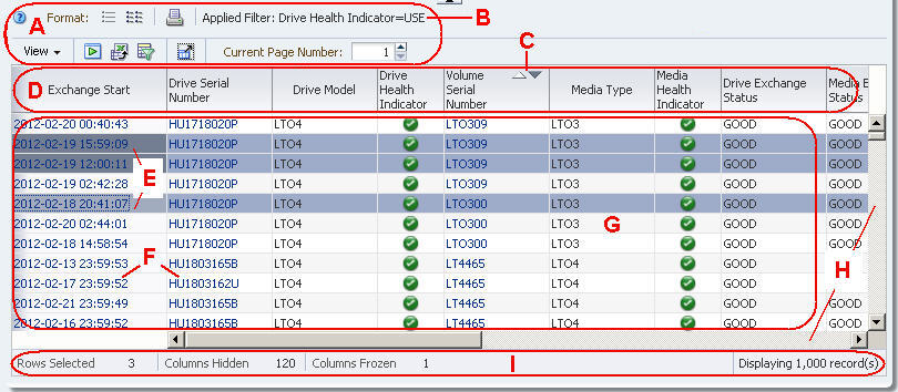

リスト表示テーブルのレイアウト
if_layoutdata.jpgの説明は次にあります
項目
名前
説明
A リスト表示テーブルのツールバー
よく使用する表コマンドに直接アクセスできます。各アイコンの説明については、「リスト表示テーブルのツールバー」を参照してください。

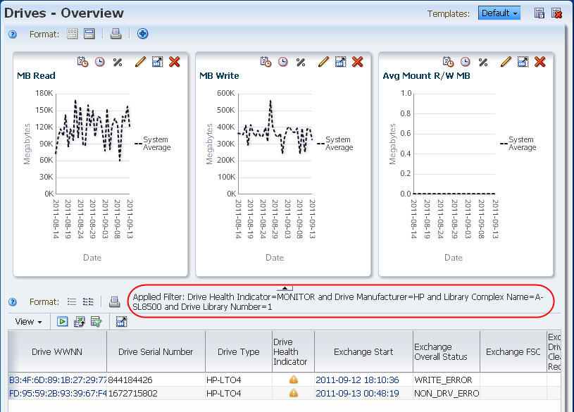

B Applied Filter 表内のデータがフィルタされている場合のみ表示されます。適用されているフィルタ基準の説明。フィルタ基準の横にあるアスタリスク (*) は、排他的にフィルタされていることを示します。詳細については、『STA ユーザーズガイド』を参照してください。
注: 250 文字を超えたフィルタの説明は、切り捨てられます。カーソルをテキストの上に置くと、完全な説明を含むツールチップが表示されます。
C ソート列インジケータ
表がこの列でソートされている場合に表示されます。濃い色の矢印は、ソート順 (昇順または降順) を示します。詳細については、「1 列でのソート」を参照してください。
D 列見出し
列に表示されているリソース属性を識別します。
E 選択行インジケータ
青色で強調表示されます。一部のリスト表示テーブルのツールバーアイコンは、行が選択されている場合のみアクティブになります。
F アクティブリンク
青色のテキストで示されます。リンクをクリックすると、その項目の詳細が表示されます。詳細については、「1 つ以上のリソースの詳細の表示」を参照してください。
G データ領域
データセルが表示される領域。

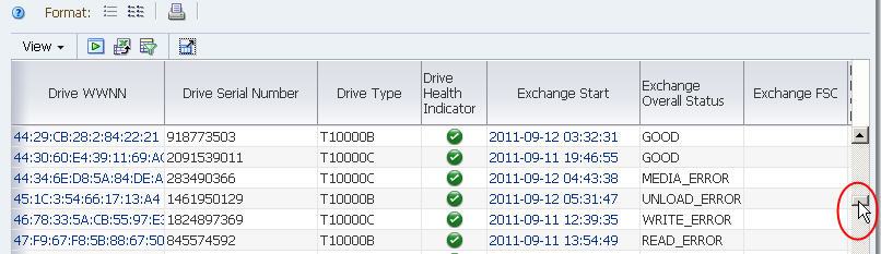

H 縦方向および横方向のスクロールバー
表が大きすぎて画面領域に表示できない場合のみ表示されます。表の表示全体をスクロールできます。

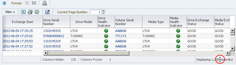

I 表ステータス行
選択した行、非表示の列、固定列、および表示されるレコードの数を示します。

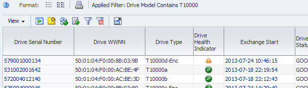

リスト表示テーブルのツールバー
リスト表示テーブルのツールバーは、すべてのリスト表示テーブルの上に表示され、よく使用するアクティビティーに直接アクセスできます。
if_tabletoolbard.jpgの説明は次にあります
アイコン
名前
説明
「Help」アイコン
Help 画面のこの領域に関するヘルプを表示します。
関連トピック: STA ユーザーズガイド

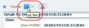

「List View」アイコン
List View データを、「List View」テーブルのデフォルトであるリスト形式で表示します。
関連トピック: 「1 つ以上のリソースの詳細の表示」

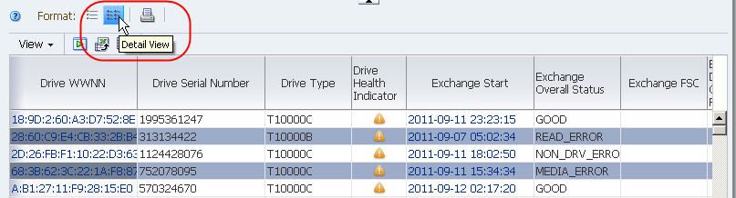

「Detail View」アイコン
Detail View 選択したリソースの詳細データを、ページ形式で表示します。
「Printable Table」アイコン
Printable Table 「クイック印刷」機能を提供します。現在表示されているデータの印刷可能な形式を、別個のブラウザタブまたはウィンドウに表示します。
関連トピック: 「表の「クイック印刷」の実行」
「Applied Filter」属性
Applied Filter 表に適用されているフィルタ条件を表示します。表のデータがフィルタリングされていない場合、この領域は空白になります。
関連トピック: 『STA ユーザーズガイド』
「View」メニュー
「View」メニュー ソート順および非表示列や開示列などの、表の表示を変更するためのオプションを提供します。
関連トピック: 「リスト表示テーブルの表示タスク」
「Apply Selection」アイコン
Apply Selection 現在選択されている表の行をグラフィックス領域内のグラフに適用します。
関連トピック: 「ライブラリリソースをグラフに追加する」
「Add/Edit Annotation」アイコン
Add/Edit Annotation テキスト注釈をこの画面レコードに添付したり、既存の注釈を変更したりできます。
関連トピック: 「表の注釈の変更」
「Export」アイコン
Export 現在表示している表のデータを XLS、CSV、または PDF ファイルにエクスポートするためのオプションを提供します。
関連トピック: 「スプレッドシートまたはドキュメントへの表データのエクスポート」
「Filter Data」アイコン
Filter Data 表示されるダイアログボックスで、フィルタ条件を定義、変更、またはリセットして、表に適用できます。
「Reset Filter」アイコン
Reset Filter (すべてのレコードを表示) 画面のフィルタをリセットして、すべてのレコードを表示できます。
「Detach」アイコン
Detach 画面から表を切り離して、ブラウザフォアグラウンド内の別個のウィンドウに表示できます。
関連トピック: 「表の連結解除」

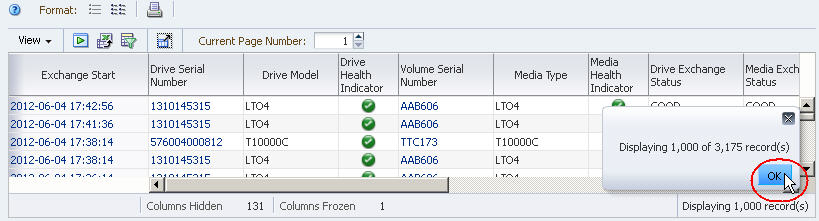

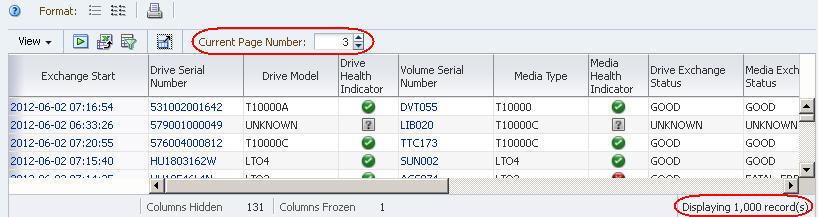

「Page Number」フィールド
Page Number 現在の表のページ番号が表示され、指定したページに直接移動できます。「Exchanges」、「Drive Cleanings」、および「Messages」テーブルにのみ表示されます。
関連トピック: 「特定の表ページの表示」

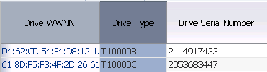

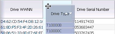

列の移動
この手順を使用して、表の列を並べ替えます。
注:
最左の列は固定されていて、移動することはできません。マウスをこの列のヘッダーに移動すると、カーソルが固定列の選択カーソルに変化します。
マウスを使用
  1. 移動する列の見出しをクリックします。
    列全体が強調表示され、その列が選択されていることが示されます。
    data_colselected.pngの説明は次にあります
  2. 列見出しをクリックしてドラッグします。カーソルがオブジェクトの移動カーソルに変化します。
    data_dragcolumn.pngの説明は次にあります
  3. 列が目的の位置に近づいたら、カーソルを解放します。
    列が所定の位置に収まります。位置を正確に指定する必要はありません。
    data_movecolumndone.pngの説明は次にあります

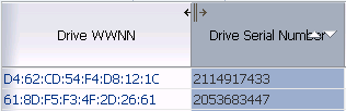

列幅の変更
この手順を使用して、表の列幅を調整します。
マウスを使用
  1. 列のサイズ変更カーソルが表示されるまで、マウスを列見出しの右側の枠線の上に移動します。
    注:
    列は、右側からのみサイズ変更されます。
    注:
    データ行領域から列をサイズ変更することはできません。
    data_resizecolcursor.pngの説明は次にあります
    注:
    この例では、「Drive WWNN」列がサイズ変更され、「Drive Serial Number」列の幅は変更されません。
  2. 次のように、枠線をクリックしてドラッグします。
    • 列を狭くするには、左へドラッグします。
    • 列を広くするには、右へドラッグします。
      保留中の幅を示す縦の点線が表示されます。適切な幅が得られるまで、枠線を必要なだけ左右に移動できます。
      data_resizedrag.pngの説明は次にあります
    • 列の幅が希望どおりになったら、カーソルを解放します。
      列がサイズ変更されます。その他のすべての列は、元の幅を維持します。
      data_resizedone.pngの説明は次にあります

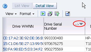

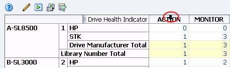

1 列でのソート
この手順を使用して、表を 1 列でソートします。複数の列を使用してネストしたソートを実行するには、「複数の列でのソート」を参照してください。
注:
「Page Number」フィールドが含まれる画面 (「Exchanges」、「Drive Cleanings」および「Messages」) では、ソートは現在のページに表示されているレコードのみに適用されます。

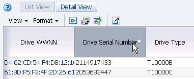

マウスを使用
注:
この方法は、表の 1 つめの列を除くすべての列に使用できます。1 つめの列のソート順序を変更するには、メニューによる方法を使用する必要があります。後述の「メニューを使用」を参照してください。

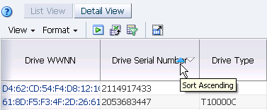

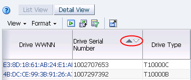

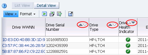

  1. ソート矢印が表示されるまで、マウスをソート基準になる列の見出しに移動します。
    data_sortcol.pngの説明は次にあります
  2. データをソートする順序に応じて昇順または降順の矢印をクリックします。この例では、昇順の矢印が選択されています。
    data_sorta.pngの説明は次にあります
    表データが選択に応じて再ソートされ、ソートされた列インジケータでソート順 (この例では昇順) が強調表示されます。
    data_sortadone.pngの説明は次にあります

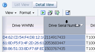

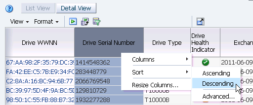

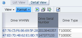

メニューを使用
この方法は、表の 1 つめの列を含むすべての列に使用できます。
  1. ソートする列の見出しをクリックします。
    data_colselect.pngの説明は次にあります
  2. 次のいずれかの方法を使用して、メニューを選択します。
    • 列見出しを右クリックし、「Sort」 > 「Ascending」または「Sort」 > 「Descending」を選択します。
      data_rightsortd.pngの説明は次にあります
    • 表のツールバーで、「View」 > 「Sort」 > 「Ascending」または「View」 > 「Sort」 > 「Descending」を選択します。
      data_viewsortd.pngの説明は次にあります
  3. 表データが選択に応じて再ソートされ、ソートされた列インジケータでソート順 (この例では降順) が強調表示されます。

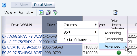

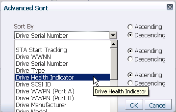

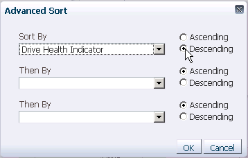

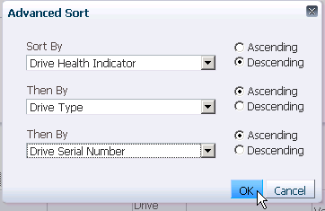

複数の列でのソート
この手順を使用して、最大で 3 列を使用した、ネストしたソートを実行します。
注:
注:
このアクティビティーは、マウスからではなくメニューからのみ実行できます。
  1. 次のいずれかの方法を使用して、メニューを選択します。
  2. 「Sort By」メニューで、プライマリソートの列を選択します。デフォルト値が設定されている場合は、オーバーライドできます。
    data_advsortby.pngの説明は次にあります
  3. 使用するソート順序を示す「Ascending」または「Descending」オプションをクリックします。
    data_advsortdescend.pngの説明は次にあります
  4. 最大で 2 つの追加のネストされたソートの基準を指定するため、画面の残りのフィールドについてこの処理を繰り返します。「OK」をクリックします。
    data_advsortall.pngの説明は次にあります
    表データが選択に応じて再ソートされ、列ヘッダーがソート基準を示します。
    data_advsortdone.pngの説明は次にあります

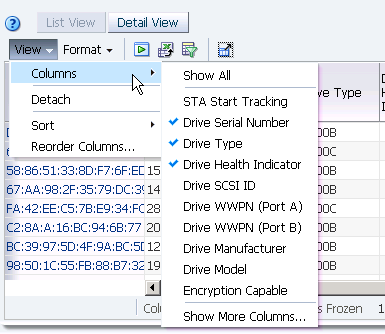

列の非表示および表示
この手順を使用して、表に表示する列および非表示にする列を変更します。
注:
このタスクは、マウスからではなくメニューからのみ実行できます。

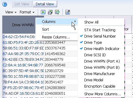

  1. 次のいずれかの方法を使用して、表列リストを表示します。
    • 表のツールバーで、「View」 > 「Columns」を選択します。
      data_colshow.pngの説明は次にあります
    • 任意の列見出しを右クリックし、「Columns」を選択します。
      data_colshowr.pngの説明は次にあります
      メニューには、使用可能な列のリストがアルファベット順で表示されます。このリストには最大で 10 項目が表示されます。表に現在含まれている列は、チェックマークで示されます。
  2. 表の表示を変更するには、次のいずれかを実行します。
    • 「Show All」を選択して、すべての列を表に追加します。手順 7 を参照してください。
      注:
      この結果、非常に広い表になります。
    • リストで列を選択して追加するか、列を選択解除して削除します。手順 7 を参照してください。
    • 「Show More Columns」を選択して、表で使用可能なすべての列の完全なリストを表示します。手順 3 を参照してください。

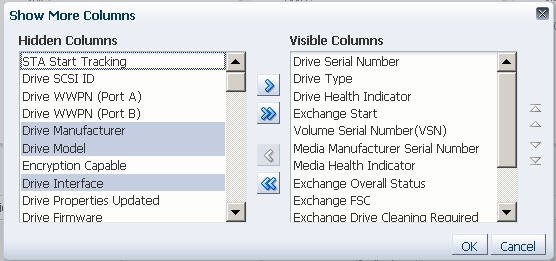

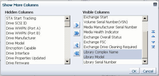

  3. 「Show More Columns」ダイアログボックスが表示されます。
    data_colshowmore.pngの説明は次にあります
    「Visible Columns」リストは、表に現在含まれている列とその順序を示します。「Hidden Columns」リストは、現在非表示の列を示します。現在のテンプレートで定義されている順序で一覧表示されます。
  4. 列を並べて、表示する列が「Visible Columns」リストに含まれ、削除する列が「Hidden Columns」リストに含まれるようにします。
    1. 一方のリストから他方へ移動する列を選択します。このダイアログボックスは、複数選択をサポートします。
      if_showmoreselect.jpgの説明は次にあります
    2. 矢印をクリックして、次のように項目を移動します。
      矢印
      説明
      選択した項目の移動矢印
      選択した項目を指定されたリストに移動します。
      すべての項目の移動矢印
      すべての項目をあるリストから別のリストに移動します。
    3. 両方のリストに希望どおりの項目が含まれるまで、この手順を繰り返します。
  5. オプションで、ダイアログボックス右側にある並べ替え矢印を使用して、「Visible Columns」リスト内の項目を並べ替えることができます。
    項目をリストで上に移動すると、列が表の表示で左へ移動します。リストで下に移動すると、列が右へ移動します。

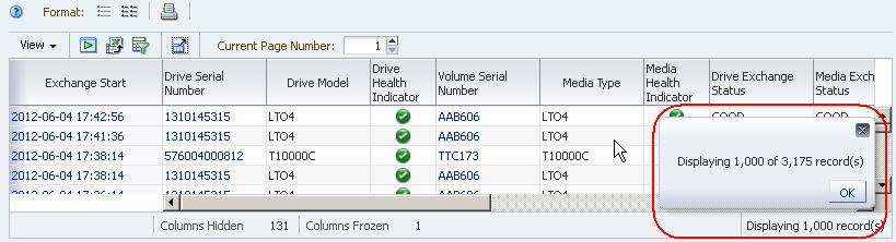

特定の表ページの表示
この手順を使用して、「Libraries – Messages」、「Drives – Messages」、「Media – Messages」、「Alerts Overview」、「Exchanges Overview」、「Drive Cleanings Overview」、および「All Messages Overview」画面の特定ページに直接移動します。
短時間に大量の交換および警告メッセージが生成されることがあるため、これらの画面には多くのレコードが表示される可能性があります。そのため、レコードは「ページ」にグループ化されます。各ページは、次のようにソートされた 1,000 レコードで構成されます。
  • 「Exchanges Overview」および「Drive Cleanings Overview」画面 — 「Exchange Start」時間の逆順 (もっとも新しい交換が最初)
  • メッセージ画面 - 「Date SNMP Trap Received」時間の逆順 (もっとも新しいトラップが最初)
注:
このアクティビティーは、メニューからではなくマウスからのみ実行できます。
  1. カーソルを表ステータス行の右側にあるレコード数領域の上に移動します。
    カーソルがデフォルトのポインタからテキストポインタに変化します。
    if_tblreccountselect.jpgの説明は次にあります
  2. レコード数領域内の任意の場所をクリックします。
    表内のレコードの合計数を示すメッセージが表示されます。
    if_tblrectotal.jpgの説明は次にあります
  3. 「OK」をクリックしてメッセージを閉じます。
    if_tblrectotalok.jpgの説明は次にあります
  4. 表のツールバーの「Page Number」フィールドで、表示するページ番号を入力し、Enter を押します。
    指定された表ページが表示されます。
    注:
    最後以外の各ページには、1,000 件のレコードが含まれます。そのため、最後以外の各ページでは、表ステータス行のレコード数領域に「Displaying 1,000 records」と表示されます。次の例では、合計で 3,185 件のレコードが含まれる表のページ 3 および 4 が表示されています。
    if_tblpagenbr3.jpgの説明は次にあります

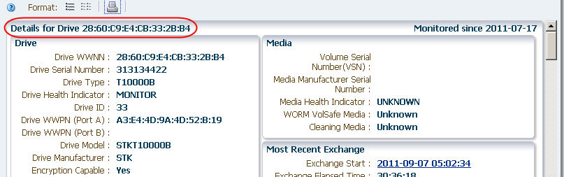

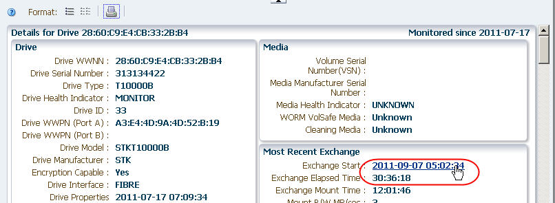

1 つ以上のリソースの詳細の表示
この手順を使用して、1 つ以上のリソースに関する詳細情報を表示します。
  1. 表示するリソースを次のように選択します。
    • 1 つのリソースのみについて詳細を表示するには、アクティブリンクをクリックします。アクティブリンクは、青色のテキストで示されます。
      data_link.pngの説明は次にあります
    • 複数のリソースの詳細を表示するには、複数選択を使用してリソースが含まれる行を選択し、「Detail View」をクリックします。(詳細については、「複数選択」を参照してください)。
      注:
      行を 1 つ選択するには、アクティブリンクが含まれる列以外の列をクリックします。アクティブリンクのある列をクリックすると、そのリンクがアクティブ化されます。
      if_detailselectmult.jpgの説明は次にあります

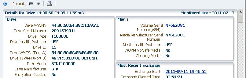

  2. 詳細ビュー画面が表示されます。
    複数のリソースを選択した場合は、ID の順序で表示されます。ID は、各レコードのヘッダーに表示されます。スクロールバーを使用して、すべてのリソースを表示します。
    if_detailmult.jpgの説明は次にあります
  3. この画面のアクティブリンクに従うと、追加の情報を得られます。
    この画面で、アクティブリンクは下線付きの青色のテキストで示されます。この例では、「Volume Serial Number」および「Exchange Start」フィールドがアクティブリンクです。
    詳細については、「リンクを使用したナビゲーション」を参照してください。
    if_detailsingle.jpgの説明は次にあります
  4. リスト表示テーブルに戻るには、「List View」をクリックします。
    if_listviewselect.jpgの説明は次にあります

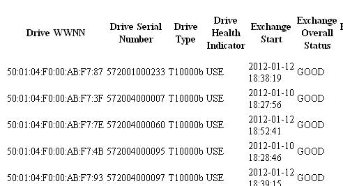

  2. リスト表示テーブルのツールバーの「Printable Table」をクリックします。
    if_tableprintable.jpgの説明は次にあります
    ブラウザウィンドウに新しいタブが作成され、出力可能な形式で表データが表示されます。
    if_tblprintabletab.jpgの説明は次にあります
  3. ブラウザ標準の印刷機能を使用して、この表示をプリンタに送信できます。

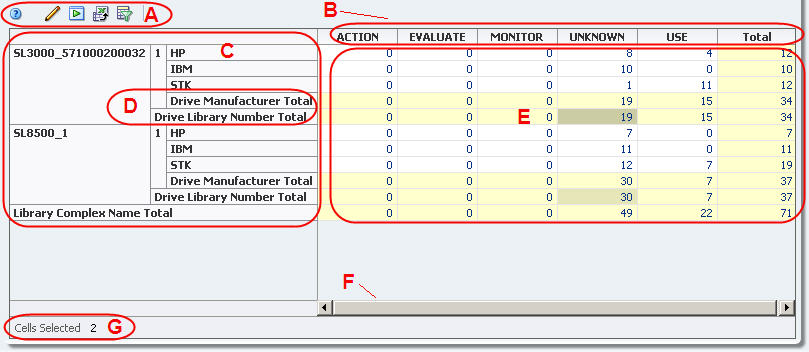

ピボットテーブルのレイアウト
if_pivlayout.jpgの説明は次にあります
項目
名前
説明
A ピボットテーブルツールバー よく使用するコマンドに直接アクセスできます。各アイコンの説明については、「ピボットテーブルツールバー」を参照してください。
B 列レイヤー見出し
表の上端に沿って配置されています。レイヤーは、見出し領域内で上から下にネストされています。個々の見出しセルは、レイヤー属性のさまざまな値を識別します。
C 行レイヤー見出し
表の左端に沿って配置されています。レイヤーは、見出し領域内で左から右にネストされています。個々の見出しセルは、レイヤー属性のさまざまな値を識別します。
D レイヤー小計
行および列のレイヤーごとに小計が自動で提供されます。小計セルは、薄い黄色で強調表示されます。
E データ領域
データセルが表示される領域。データ値は、集約数であり、すべてアクティブリンクです。集約セルは白色です。
F 横方向のスクロールバー
G 表ステータス行
選択されている行またはセルの数を示します。
N/A 「Applied Filter」(非表示) 表内のデータがフィルタされている場合のみ表示されます。適用されているフィルタ基準を示します。詳細については、『STA ユーザーズガイド』を参照してください。

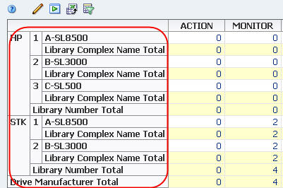

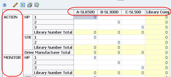

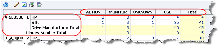

ピボットテーブルのレイヤーおよび組み込みフィルタ
ピボットテーブルの各レイヤーは、フィルタ基準を表しています。ピボットテーブルでは、2 - 7 つのフィルタ基準を表示できます。表エッジごとに 1 つは必要なため、2 が最小です。

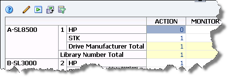

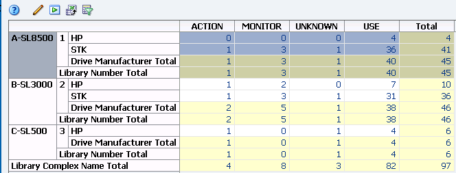

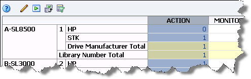

図 4-1 は、「Drives – Analysis」画面のサンプルのピボットテーブルです。各ドライブ健全性インジケータ (ACTION、MONITOR など) の発生回数をドライブ製造元別、ライブラリ別、およびライブラリコンプレックス別に集約して示しています。あとに各レイヤーの詳細な説明を示します。
図 4-1 ドライブピボットテーブル
図 4-1 の説明は次にあります
次の説明: "図 4-1 ドライブピボットテーブル"
  • 表の上端には、「Drive Health Indicator」という列レイヤーが 1 つあります。
  • 表の左端には、「Library Complex」、「Library Number」、および「Drive Manufacturer」という 3 つの行レイヤーがあります。レイヤーは、左 (外側) から右 (内側) へとネストされています。この例では、「Library Complex」が一番外側のレイヤー、「Drive Manufacturer」が一番内側のレイヤーです。
  • 個々の見出しセルは、レイヤー属性のさまざまな値を識別します。列レイヤー「Drive Health Indicator」には、値「ACTION」、「MONITOR」、「UNKNOWN」、および「USE」があります。一番外側の行レイヤー「Library Complex Name」には、値「A-SL8500」、「B-SL3000」、および「C-SL500」があります。
  • 個数は、レイヤーごとに自動で小計 (この場合は「Drive Manufacturer Total」、「Library Number Total」、および「Library Complex Total」) が計算されます。
各表セルの集約数は、各表レイヤーに組み込みのフィルタ基準を「AND」文で結合した結果です。たとえば、図 4-1 では、「A‐SL8500」、「1」、「STK」の行と「MONITOR」列の交点にある表セルには集約数の値「3」があります。この値は、次のフィルタ基準の結果です。
  • Library Complex Is A‐SL8500, AND
  • Library Number Is 1, AND
  • Library Manufacturer Is STK, AND
  • Drive Health Indicator Is MONITOR
各ピボットテーブルの集約数はアクティブリンクです。これらのリンクでは、個数に含まれる項目に関する詳細にアクセスできます。詳細については、「集約数リンク」および『STA ユーザーズガイド』を参照してください。

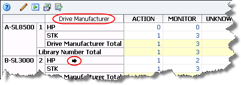

レイヤー名の表示
この手順を使用して、ピボットテーブルレイヤーに表示される属性の名前を表示します。

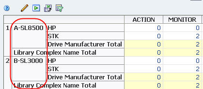

  1. 行の選択または列の選択カーソルが表示されるまで、マウスを行または列見出しセルに移動します。詳細については、「カーソルの形」を参照してください。
    名前は、次のようにレイヤーの枠線に表示されます。
    • 列レイヤーの枠線は、レイヤーのすぐ左にあります。
      piv_clayertitle.pngの説明は次にあります
    • 行レイヤーの枠線は、レイヤーのすぐ上にあります。
      piv_rlayertitle.pngの説明は次にあります
      注:
      見出しセルの幅が名前全体を表示するのに十分ではない場合、名前は切り捨てられます。名前全体を表示するには、ツールチップが表示されるまでレイヤーの枠線上にカーソルを置いたままにします。

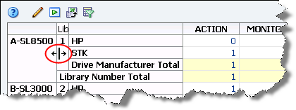

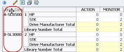

列または行ヘッダーの幅の変更
この手順を使用して、列または行レイヤーヘッダーの幅を変更します。

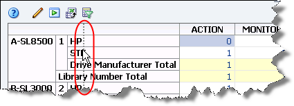

マウスを使用
  1. 列のサイズ変更カーソルが表示されるまで、マウスを列または行ヘッダーの右側の枠線の上に移動します。
    注:
    列は、右側からのみサイズ変更されます。
    注:
    piv_resizecolcursor.pngの説明は次にあります
    注:
    この例では、「Library Complex Name」列がサイズ変更され、「Library Number」列の幅は変更されません。
    piv_resizedrag.pngの説明は次にあります
  3. 列の幅が希望どおりになったら、カーソルを解放します。
    piv_resizedone.pngの説明は次にあります

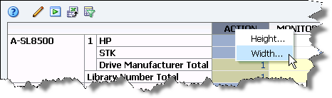

  1. 列の選択または行の選択カーソルが表示されるまで、サイズを変更する列のヘッダー内にカーソルを置きます。
    piv_selectcolcursor.pngの説明は次にあります
  2. 右クリックし、「Width」を選択します。
    piv_resizewidth.pngの説明は次にあります
    「Width」ダイアログボックスが表示され、列の現在の幅が表示されます。
    piv_widthd.pngの説明は次にあります

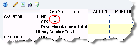

行の高さの変更
この手順を使用して、行または列レイヤーヘッダーの高さを変更します。
マウスを使用
  1. 行のサイズ変更カーソルが表示されるまで、マウスを行または列ヘッダーの下側の枠線の上に移動します。
    注:
    データ領域内から行をサイズ変更することはできません。
    注:
    行は下側からのみサイズ変更できます。そのため、この例では「STK」行ではなく「HP」行がサイズ変更されます。
    piv_resizerowcursor.pngの説明は次にあります
    • 行を高くするには、下へドラッグします。
    • 行を低くするには、上へドラッグします。
    保留中の高さを示す横の点線が表示されます。適切な高さになるまで、枠線を必要なだけ上下に移動できます。
    piv_resizerowdrag.pngの説明は次にあります
  3. 行の高さが希望どおりになったら、カーソルを解放します。
    行がサイズ変更されます。その他のすべての行は、元の高さを維持します。
    piv_resizerowdone.pngの説明は次にあります

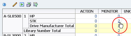

集約数の詳細の表示
この手順を使用して、集約数に含まれるリソースの詳細を表示します。各集約数には、ピボットテーブルのエッジで表される選択基準に基づくフィルタが含まれます。
  1. 表示する集約数のアクティブリンクをクリックします。アクティブリンクは、青色のテキストで示されます。
    if_pivlink.jpgの説明は次にあります
    関連する概要画面に移動し、集約数に固有のフィルタがリスト表示テーブルのデータに適用されます。詳細については、『STA ユーザーズガイド』を参照してください。
    if_detailaggrct.jpgの説明は次にあります

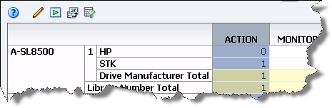

  2. この画面のアクティブリンクに従うと、追加の情報を得られます。
行レイヤーの選択

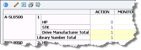

一度に 1 つ以上の行レイヤーを選択できます。選択したレイヤーに属するデータセルが強調表示されるため、データパターンを確認するときの視覚補助として機能します。
  1. カーソルが行の選択カーソルに変化するまで、マウスを行レイヤー見出し上に移動します。
    piv_rlayercursor.pngの説明は次にあります
  2. ヘッダーをクリックして、行全体を選択します。複数選択で複数のレイヤーを選択できます。
    選択したレイヤーのセルが次のように強調表示されます。

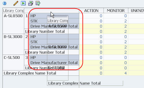

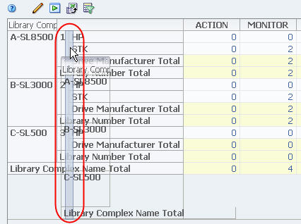

同一エッジでのレイヤーの移動
この手順を使用して、同一エッジでレイヤーのネストレベルを移動します。
マウスを使用
  1. オブジェクトの移動カーソルが表示されるまで、マウスを移動する見出しの枠線に移動します。
    if_moverow.jpgの説明は次にあります
  2. レイヤーをクリックし、セパレータが強調表示されるまでレイヤーセパレータにドラッグします。
    if_rowinsert.jpgの説明は次にあります
    カーソルを解放すると、表が再編成され、データセル内の集約数が再計算されます。この例では、「Library Complex」レイヤーが「Library Number」レイヤーと「Drive Manufacturer」レイヤーの間に挿入されています。
    if_rowinserted.jpgの説明は次にあります
メニューを使用
手順については、「表属性およびそのネスト順序の変更」を参照してください。

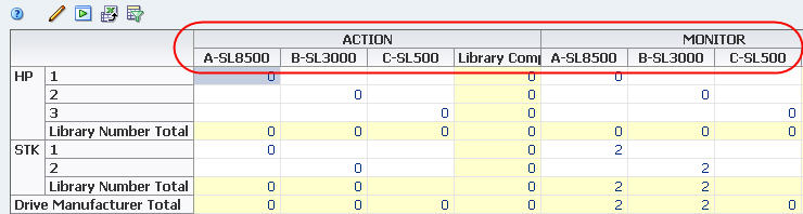

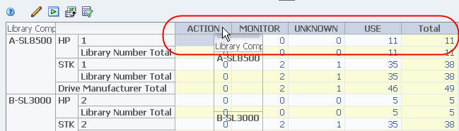

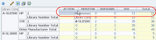

反対のエッジへのレイヤーの移動
この手順を使用して、レイヤーをエッジ間で移動します。
マウスを使用
  2. レイヤーをクリックし、セパレータが強調表示されるまで反対のエッジのレイヤーセパレータにドラッグします。
    if_rowinsertopp.jpgの説明は次にあります
    カーソルを解放すると、表が再編成され、データセル内の集約数が再計算されます。この例では、「Library Complex」レイヤーが列エッジの「Drive Health Indicator」レイヤーの下に挿入されています。
    if_rowinsertedopp.jpgの説明は次にあります

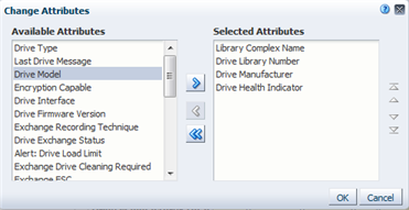

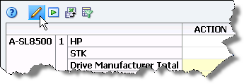

  1. ピボットテーブルツールバーで、「Change Attributes」をクリックします。
    piv_changeattrib.pngの説明は次にあります
    「Change Attributes」ダイアログボックスが表示されます。「Selected Attributes」リストは、ピボットテーブルに現在含まれている属性とその順序を示します。「Available Attributes」リストは、現在非表示の属性を示します。
    piv_changeattribd.pngの説明は次にあります
  2. 属性を並べて、表示する列が「Selected Attributes」リストに含まれ、削除する列が「Available Attributes」リストに含まれるようにします。
    注:
    「Selected Attributes」リストには、最小で 2 つ、最大で 7 つの属性を含める必要があります。
    1. 一方のリストから他方へ移動する属性を選択します。このダイアログボックスは、複数選択をサポートします。
      矢印
      説明
      選択した項目の移動矢印
      すべての項目の移動矢印
  3. オプションで、ダイアログボックス右側にある並べ替え矢印を使用して、「Selected Attributes」リスト内の項目を並べ替えることができます。
    デフォルトでは、「Selected Attributes」リストの最後の属性が表の列エッジに表示されます。その他の属性は、リストの表示順に入れ子にされた状態で行の端に表示されます。一番上の属性が外側のレイヤーになります。
    1. 移動する項目を選択します。このダイアログボックスは、複数選択をサポートします。
      piv_changeattribselect.pngの説明は次にあります
      矢印
      説明
      選択した項目の移動矢印
      選択した 1 つまたは複数の項目を、上または下 (一度に 1 か所) に移動します。
      すべての項目の移動矢印
      選択した 1 つまたは複数の項目を、リストの一番上または一番下に移動します。
    3. 「Selected Attributes」リストが希望どおりに配置されるまでこの手順を繰り返します。
  4. ダイアログボックスの配置が希望どおりであることを確認し、「OK」をクリックします。
    ピボットテーブルは選択に従って更新されます。

  2. 表のツールバーで「Export」をクリックし、ファイルを保存するときの形式を選択します。
    注:
    ピボットテーブルの場合、使用可能な唯一の形式は .xls です。
    if_tblexport.jpgの説明は次にあります

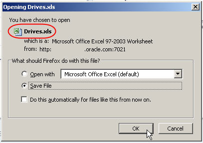

    ファイルがブラウザ設定に従ってコンピュータにダウンロードされます。詳細は、使用しているブラウザのドキュメントを参照してください。次は、Windows を実行するコンピュータで表示される可能性のあるダイアログボックスの例です (ファイルが .xls 拡張子で保存されます)。
    if_tblexportdialog.jpgの説明は次にあります
    注:
    大量のデータをエクスポートする場合、ファイルを作成するのに数分かかることがあります。選択したエクスポート形式およびブラウザ設定によっては、ファイルの作成中に画面にフィードバックが表示されないことがあります。

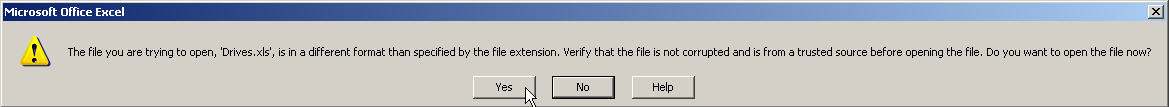

    情報メッセージが表示されます。このメッセージは正常であり、ファイルが実際には HTML 形式であるために表示されます。
    if_tblexportissue.jpgの説明は次にあります
  2. 「Yes」をクリックしてファイルを開きます。

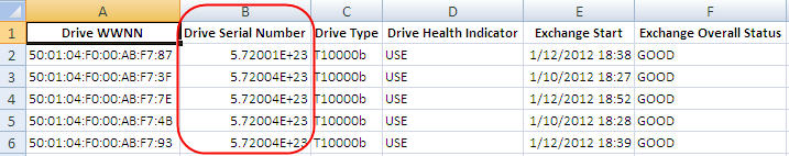

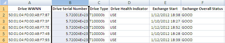

    ファイルは Excel スプレッドシートとして表示されます。数値の長さや表内のデータの位置などの詳細に応じて、Excel では一部のセルが指数表現に変換されたり、または変換されなかったりすることがあります。これは Excel の書式設定の問題にすぎず、基になるデータの整合性には影響しません。
    次の例で、「Drive Serial Number」列は、指数表記で表示されます。
    if_tblcolsci.jpgの説明は次にあります

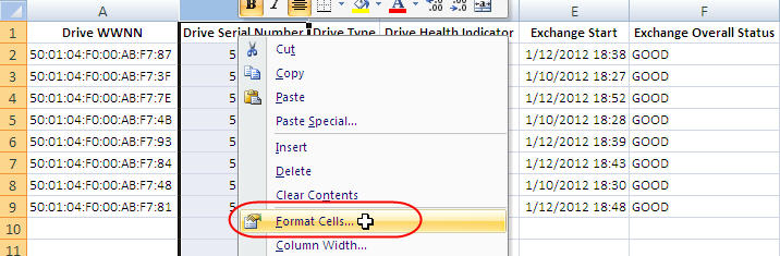

  3. 数値データの書式設定の問題を修正するには、次の手順を実行します。
    1. 列ヘッダーを選択して、列全体を強調表示します。
      if_tblcolsciselect.jpgの説明は次にあります
    2. 列を右クリックし、「セルの書式設定」を選択します。
      if_tblcolscireformat.jpgの説明は次にあります

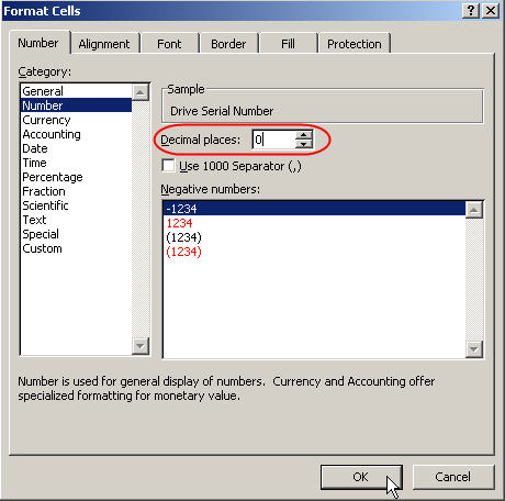

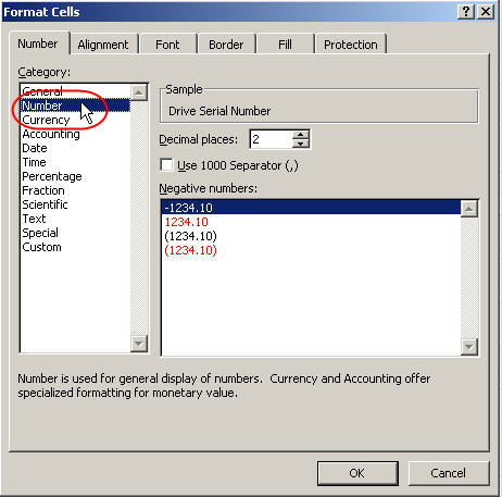

    3. 「セルの書式設定」ダイアログボックスで、「分類」列の「数値」を選択します。
      if_tblcolsciformatd.jpgの説明は次にあります
    4. 「小数点以下の桁数」フィールドで、「0」と入力します。
      if_tblcolscidec.jpgの説明は次にあります
    5. その他のフィールドはすべてそのままにし、「OK」をクリックして変更を保存します。
      セルが標準表記で再度書式設定されます。
      if_tblcolscidone.jpgの説明は次にあります

ブラウザでのスプレッドシートの表示
ファイルは HTML 形式であるため、ブラウザウィンドウで表示できます。この手順を使用すると、データを表示および出力することはできますが、変更することはできません。
  1. .xls ファイル拡張子を .htm または .html に変更します。
  2. ブラウザでファイルを開きます。
    if_tblexportbrowser.jpgの説明は次にあります
