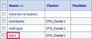

  4. Servers에서 staUi를 선택합니다(확인란이 아닌 이름 자체를 선택합니다).
    staUi 링크의 위치를 보여줍니다.
