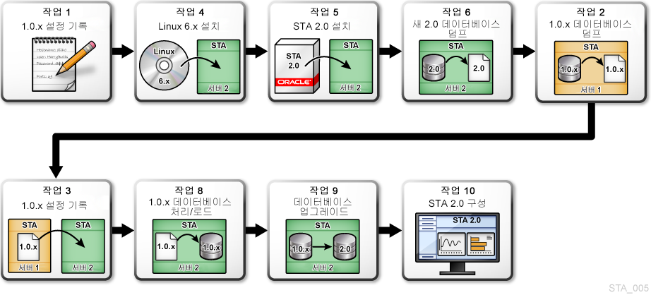

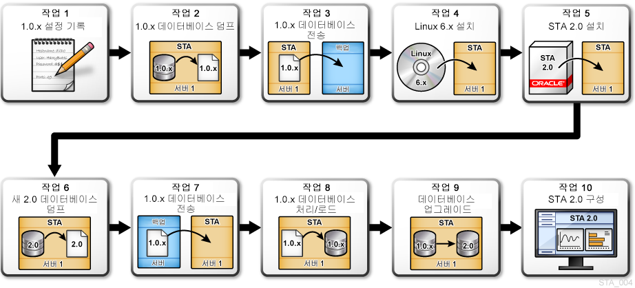

이러한 두 가지 방식 중 하나를 사용하여 STA 1.0.x를 2.0으로 업그레이드할 수 있습니다.
  • 단일 서버 방식(도표9-1): STA 1.0.x가 오프라인(라이브러리 모니터 중 아님), 서버가 STA 2.0용으로 재구성되었습니다. 작동 중지 시간이 증가합니다. 모든 작업을 번호 순서대로 완료합니다.
  • 두 대의 서버 방식(도표9-2): 한 서버에서는 STA 1.0.x이 온라인(라이브러리 모니터 중)이고, 별도의 서버가 STA 2.0용으로 구성되었습니다. 작동 중지 시간이 감소합니다. 이 방식에서는 작업이 번호 순서대로 완료되지 않습니다. 표시된 순서대로 작업을 완료해야 합니다. 작업 7은 생략됩니다.
도표 9-1 단일 서버 업그레이드 작업 개요
도표 9-1 에 대한 설명은 다음과 같습니다.
설명 "도표 9-1 단일 서버 업그레이드 작업 개요"
도표 9-2 두 대의 서버 업그레이드 작업 개요
도표 9-2 에 대한 설명은 다음과 같습니다.
설명 "도표 9-2 두 대의 서버 업그레이드 작업 개요"
