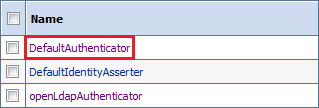

  9. DefaultAuthenticator를 선택합니다(확인란이 아닌 이름 자체를 선택합니다).
    DefaultAuthenticator 옵션의 위치를 보여줍니다.
  10. Control Flag를 Sufficient로 변경한 다음 Save를 누릅니다.

  9. Authentication Providers에서 RACF 공급자가 목록의 맨 마지막에 있는지 확인합니다. DefaultAuthenticator 및 DefaultIdentityAsserter는 이 목록에서 항상 처음 두 항목이어야 합니다.
  10. DefaultAuthenticator를 누릅니다(확인란이 아닌 이름 자체를 선택합니다).
  11. Control Flag를 Sufficient로 변경한 다음 Save를 누릅니다.
