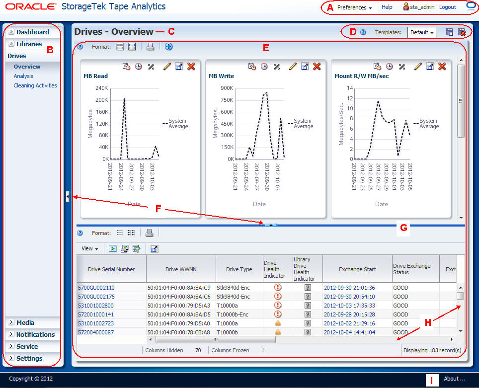

일반 화면 레이아웃
모든 STA 화면은 다음과 같은 일반 구조 및 레이아웃을 따릅니다. 아래에는 기본 부분이 표시 및 설명되어 있습니다.
if_genllayoutnotes.jpg에 대한 설명은 다음과 같습니다.
항목 이름 설명
A 기본 도구 모음 화면에 독립적인 자주 사용되는 명령에 직접 액세스할 수 있습니다. 자세한 내용은 "기본 도구 모음"을 참조하십시오.
B 탐색 표시줄 STA에 대한 기본 탐색 도구입니다. 모든 STA 화면에 직접 액세스할 수 있습니다. 자세한 내용은 "탐색 모음"을 참조하십시오.
C 화면 제목 화면의 이름입니다. 탐색 표시줄의 화면 링크와 일치합니다.
D 템플리트 도구 모음 템플리트 사용을 위해 자주 사용되는 명령에 액세스할 수 있습니다. 자세한 내용은 STA 사용 설명서를 참조하십시오.
E 기본 창 STA 컨텐츠가 표시되는 화면의 기본 포커스입니다. 자세한 내용은 "기본 창"을 참조하십시오.
F 창 축소 아이콘 창을 세로 또는 가로로 축소 또는 크기 조정할 수 있음을 나타냅니다. 자세한 내용은 "그래픽 영역 축소 및 복원"을 참조하십시오.
G 컨트롤 막대 크기 조정 창을 세로 또는 가로로 크기 조정할 수 있음을 나타냅니다. 크기 조정 가능한 두 개의 화면 영역 사이의 공간 위로 마우스를 움직이면 표시됩니다. 자세한 내용은 "그래픽 및 테이블 영역 크기 조정"을 참조하십시오.
H 스크롤 막대 더 많은 데이터를 표시하기 위해 가로 또는 세로로 이동할 수 있습니다. 화면 영역이 모든 데이터를 한 번에 표시하는 데 충분히 크지 않을 때마다 자동으로 표시됩니다.
I 정보
자세한 소프트웨어 버전 정보를 표시합니다. 자세한 내용은 STA 사용 설명서를 참조하십시오.

기본 창
STA에서는 다음과 같은 유형의 화면이 제공됩니다.
  • 대시보드
  • 개요
  • 분석
개요 및 분석 화면에서는 기본 창이 상단의 그래픽 영역 및 하단의 테이블 영역으로 나뉩니다. 두 영역 사이의 경계는 다음 예제에 표시된 것처럼 Collapse Pane 아이콘 및 Resize 컨트롤 막대로 표시됩니다.

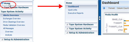

탐색 모음
탐색 막대는 STA 화면의 왼쪽에 있습니다. 이 막대는 사용자 선택에 따라 확장 및 축소되는 일련의 세로 탭으로 구성됩니다. 세로 탭은 STA 화면 계층의 시각적 맵을 제공합니다. 각 탭에 나열되는 화면 수는 상황에 따라 다릅니다. 탭은 한 번에 하나만 확장할 수 있습니다.
if_navbar.jpg에 대한 설명은 다음과 같습니다.
탐색 막대는 기본 탐색 방법으로 사용되며 탐색 막대를 통해 모든 STA 화면에 액세스할 수 있습니다. 추가 탐색 옵션은 텍스트 링크를 통해 제공됩니다. 자세한 내용은 "텍스트 링크 탐색"을 참조하십시오.

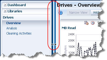

탐색 표시줄 다시 크기 조정
이 절차를 사용하여 각각의 탐색 표시줄 및 기본 창의 크기를 서로 조정할 수 있습니다.
  1. 세로 크기 조정 컨트롤 막대 및 객체 크기 조정 커서가 나타날 때까지 탐색 표시줄 및 기본 창 사이의 공간 위로 마우스를 이동합니다.
    if_navresize.jpg에 대한 설명은 다음과 같습니다.
  2. 탐색 표시줄 및 기본 창이 원하는 크기가 될 때까지 컨트롤 막대를 눌러서 끈 후 컨트롤 막대를 놓습니다.

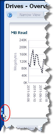

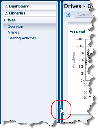

탐색 표시줄 축소 및 복원
이 절차를 사용하여 탐색 표시줄을 숨긴 후 다시 복원할 수 있습니다.
  1. 탐색 표시줄과 기본 창 사이의 공간에 있는 Collapse Pane 아이콘을 누릅니다.
    if_navcollapse.jpg에 대한 설명은 다음과 같습니다.
    탐색 표시줄이 축소되고 전체 화면을 따라 기본 창이 가로로 확장됩니다.
  2. 탐색 표시줄을 원래 너비로 복원하려면 창의 왼쪽에서 Restore Pane 아이콘을 누릅니다.
    if_navrestore.jpg에 대한 설명은 다음과 같습니다.

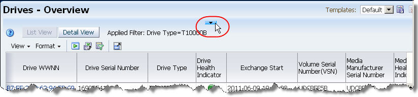

그래픽 영역 축소 및 복원
이 절차를 사용하여 그래픽 영역을 숨긴 후 다시 복원할 수 있습니다. 그래픽 영역을 축소하면 기본 창에서 더 많은 공간을 사용하여 테이블 데이터를 확인할 수 있습니다.
  1. 그래픽 및 테이블 영역 사이의 공간에 있는 창 축소 아이콘을 누릅니다.
    if_areacollapse.jpg에 대한 설명은 다음과 같습니다.
    그래픽 영역이 숨겨지고 테이블 영역이 기본 창 전체에 걸쳐 세로로 확장됩니다. 아이콘은 창 복원 아래쪽 화살표 아이콘으로 변경됩니다.
  2. 그래픽 영역을 축소되기 전의 크기로 복원하려면 기본 창 위쪽에 있는 창 복원 아이콘을 누릅니다.
    if_arearestore.jpg에 대한 설명은 다음과 같습니다.

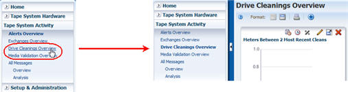

탐색 작업

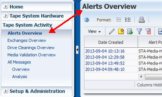

탐색 모음을 사용하여 화면에 액세스
이 절차를 사용하여 탐색 표시줄을 통해 화면을 표시할 수 있습니다.
  1. 탐색 표시줄에서 축소된 탭을 누릅니다.
    if_navselect.jpg에 대한 설명은 다음과 같습니다.
    탭이 확장되어 탭의 모든 화면에 대한 링크가 표시됩니다.
    if_navopen.jpg에 대한 설명은 다음과 같습니다.
    동시에 탭 아래에 나열된 첫번째 화면이 기본 창에서 자동으로 표시됩니다. 기본 창 왼쪽 상단에 있는 화면 제목(이 예에서는 Alerts Overview)은 탐색 표시줄에서 선택한 항목에 따라 지정됩니다.

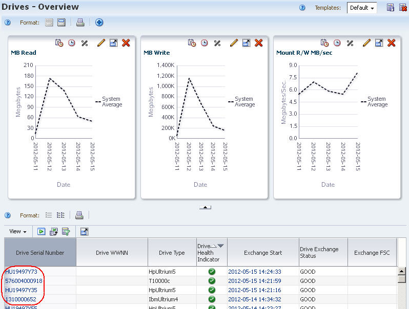

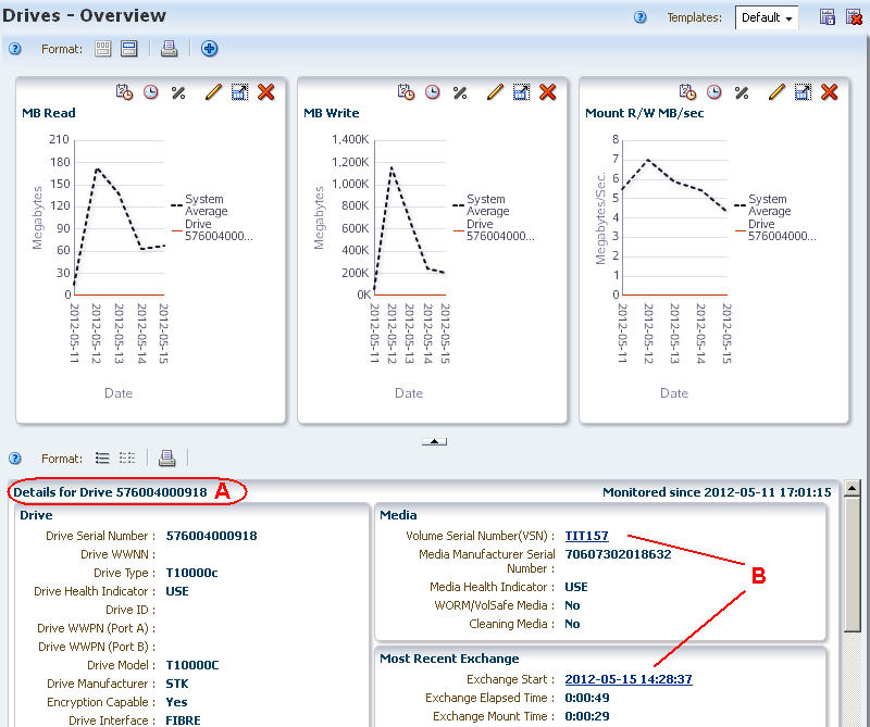

이 절차는 리소스 ID 링크를 사용하여 개별 드라이브 및 이와 관련된 기타 리소스에 대한 세부 정보를 표시하기 위해 리소스 ID 링크를 사용하는 예입니다.
  1. 탐색 표시줄에서 Drives를 눌러서 Drives - Overview 화면을 표시합니다.
    Drive Serial Number 열에는 모든 드라이브에 대한 텍스트 링크가 표시됩니다.
    if_linkresourceclick.jpg에 대한 설명은 다음과 같습니다.
  2. 드라이브 링크 중 하나를 누릅니다.
    if_linkresourceselect.jpg에 대한 설명은 다음과 같습니다.
    선택한 드라이브에 대한 전체 세부 정보를 표시하는 Drives –Overview, Detail View 화면으로 이동합니다.
    if_linkresourcedetail.jpg에 대한 설명은 다음과 같습니다.
    • A – 세부 정보 보기 머리글에는 표시된 드라이브가 식별됩니다.
    • B – 관련 리소스 ID 링크가 화면에 표시됩니다.

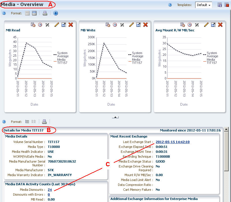

  3. Volume Serial Number 링크를 누릅니다.
    선택한 매체 레코드에 대한 전체 세부 정보를 표시하는 Media –Overview, Detail View 화면으로 이동합니다.
    if_linkresource2detail.jpg에 대한 설명은 다음과 같습니다.
    • A – 화면 제목으로 현재 화면이 식별됩니다.
    • B – 세부 정보 보기 머리글에는 표시된 매체 레코드가 식별됩니다.
    • C – 추가 리소스 ID 링크가 화면에 표시됩니다. 다음 링크를 눌러서 탐색을 계속할 수 있습니다.

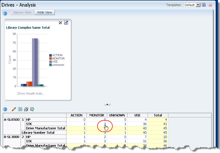

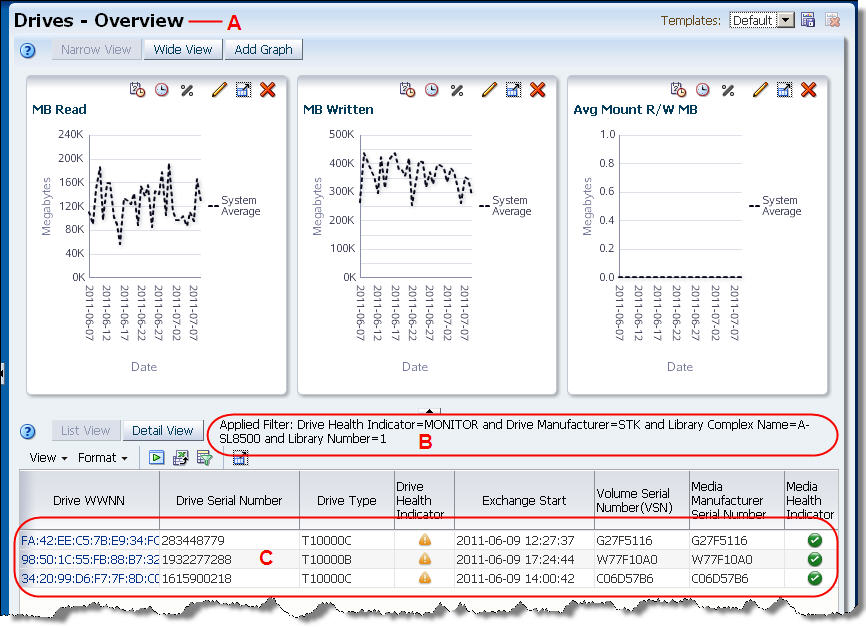

집계 수 링크를 사용하여 탐색
이 절차는 통합 수에 포함된 드라이브 그룹에 대한 추가 세부 정보로 드릴 다운하기 위해 통합 수 링크를 사용하는 방법에 대한 예입니다.
  1. 탐색 표시줄에서 Drives 탭을 누른 후 Analysis 링크를 눌러서 Drives - Analysis 화면을 표시합니다.
    화면에는 피벗 테이블이 포함됩니다. 이 예제에서 강조 표시된 셀의 통합 수 "3"은 컴플렉스 "A-SL8500" 내에서 모두 "MONITOR" 상태 표시를 갖고 있는 라이브러리 "1"의 StorageTek 드라이브 3개를 나타냅니다.
    if_linkaggclick.jpg에 대한 설명은 다음과 같습니다.
  2. 강조 표시된 링크를 누릅니다.
    3개 드라이브에 대한 추가 세부 정보가 표시되는 Drives – Overview 화면으로 이동합니다.
    if_linkaggdetail.jpg에 대한 설명은 다음과 같습니다.
    • B - Drives - Analysis 화면의 통합 수로 표시되는 필터 조건을 반영하도록 테이블 필터 설명이 업데이트됩니다. 테이블 필터 설명에 대한 자세한 내용은 STA 사용 설명서를 참조하십시오.
    • C – 통합 수에 포함된 3개 드라이브가 데이터 테이블에 표시됩니다.
