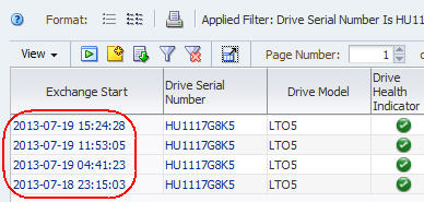

다음 그림은 두 개의 서로 다른 시간대 설정을 사용하는 동일한 교환 데이터를 보여줍니다.
도표 2-1 미국/동부로 시간대가 설정된 교환
도표 2-1 에 대한 설명은 다음과 같습니다.
설명 "도표 2-1 미국/동부로 시간대가 설정된 교환"
도표 2-2 미국/산지(시차 -2시간)로 시간대가 설정된 교환
도표 2-2 에 대한 설명은 다음과 같습니다.
설명 "도표 2-2 미국/산지(시차 -2시간)로 시간대가 설정된 교환"
또한 필터링은 STA 사용자 이름의 시간대 설정에 따라 수행됩니다. 시간 및 날짜를 기준으로 필터 조건을 입력할 때는 해당 로컬 시간대의 시간을 사용합니다.

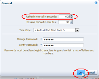

화면 새로 고침 간격 수정
이 절차를 사용하여 현재 및 이후 로그인 세션에서 STA 사용자 이름에 대한 화면 표시 새로 고침 간격을 설정할 수 있습니다. STA 화면은 지정한 간격에 따라 새 데이터를 표시하도록 업데이트됩니다. 기본값은 480초입니다. 자세한 내용은 "화면 새로 고침 간격"을 참조하십시오.
  1. 기본 도구 모음에서 Preferences > General을 선택합니다.
    if_prefgen.jpg에 대한 설명은 다음과 같습니다.
    General 대화 상자가 나타납니다.
    if_prefgeneral.jpg에 대한 설명은 다음과 같습니다.
  2. Refresh interval in seconds 필드에 지정하려는 새로운 새로 고침 간격을 입력한 후 OK를 누릅니다.
    if_prefgenrefreshok.png에 대한 설명은 다음과 같습니다.
    설정이 즉시 적용됩니다. 이러한 설정은 이 절차를 다시 사용하여 변경할 때까지는 현재 및 이후 로그인 세션에 계속 적용됩니다.

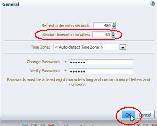

로그인 세션 시간 초과 기간 수정
이 절차를 사용하여 현재 및 이후 로그인 세션에서 STA 사용자 이름에 대한 시간 초과 기간을 설정할 수 있습니다. 로그인 세션이 이 기간보다 오랫동안 유휴 상태로 유지되면 세션이 종료됩니다. 기본값은 30분입니다. 자세한 내용은 "자동 시간 초과 간격"을 참조하십시오.
  2. Session timeout in minutes 필드에 지정하려는 시간 초과 기간을 입력한 후 OK를 누릅니다.
    if_prefgensessionok.png에 대한 설명은 다음과 같습니다.
    설정이 즉시 적용됩니다. 이러한 설정은 이 절차를 다시 사용하여 변경할 때까지는 이후 로그인 세션에 계속 적용됩니다.

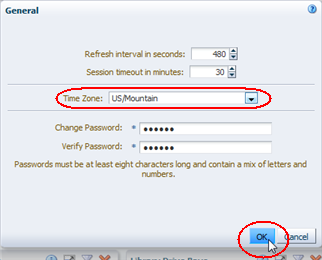

시간대 설정 변경
이 절차를 사용하여 STA 사용자 이름에 대한 시간대 설정을 변경할 수 있습니다. 모든 날짜 및 시간은 사용자가 지정한 시간대로 표시됩니다. 자세한 내용은 "시간대 옵션"을 참조하십시오.
  2. Time Zone 메뉴에서 사용하려는 시간대를 선택한 후 OK를 누릅니다.
    컴퓨터의 시스템 시계를 기준으로 STA에서 사용자의 시간대를 자동으로 검색하도록 하려면 <Auto-detect Time Zone>을 선택합니다.
    if_prefgentimezoneok.png에 대한 설명은 다음과 같습니다.
    모든 STA 화면의 데이터는 새로운 시간대로 즉시 표시됩니다. 시간대 설정은 이 절차를 다시 사용하여 변경할 때까지 이후 로그인 세션에 계속 적용됩니다.

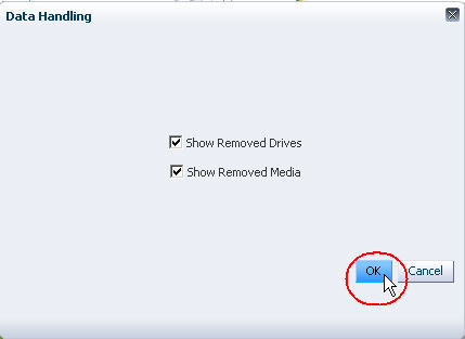

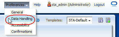

제거된 드라이브 수정 및 매체 표시 설정
이 절차를 사용하여 현재 및 이후 로그인 세션에서 STA 사용자 이름에 대한 제거된 드라이브 및 매체 표시 설정을 사용자 정의할 수 있습니다. 이러한 설정은 STA 사용자 인터페이스에서 제거된 드라이브 및 매체의 표시 방법을 제어합니다. 자세한 내용은 "제거된 드라이브 및 매체 표시 옵션"을 참조하십시오.
  1. 기본 도구 모음에서 Preferences > Data Handling을 선택합니다.
    if_prefdatahand.jpg에 대한 설명은 다음과 같습니다.
    Data Handling 대화 상자가 나타납니다.
    if_datahandling.jpg에 대한 설명은 다음과 같습니다.
  2. 제거된 드라이브나 매체 또는 모두에 대한 표시를 사용으로 설정하려면 해당 확인란을 선택합니다.
  3. 선택을 확인한 후 OK를 누릅니다.
    if_datahandlingok.jpg에 대한 설명은 다음과 같습니다.

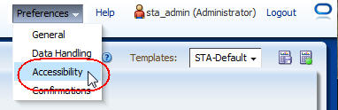

  1. 기본 도구 모음에서 Preferences > Accessibility을 선택합니다.
    주:
    "Do not show these options again" 확인란을 선택하지 않으면 STA에 로그인할 때마다 이 화면이 나타납니다.
    if_prefaccess.jpg에 대한 설명은 다음과 같습니다.

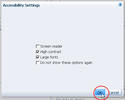

    Accessibility Settings 대화 상자가 나타납니다.
    if_accessset.jpg에 대한 설명은 다음과 같습니다.
  2. 사용하려는 접근성 모드를 사용으로 설정하려면 해당 확인란을 선택합니다. 옵션은 다음과 같습니다.
    • Screen Reader - 화면 표시가 JAWS와 같은 화면 판독기에 사용하도록 최적화됩니다. 또한 마우스 대신 키보드를 사용하여 모든 화면 작업을 수행할 수 있습니다.
    • High Contrast – STA 화면을 브라우저에서 제공되는 고대비 기능과 호환되도록 합니다. 최적의 결과를 위해서는 아래 설명된 대로 큰 글꼴 모드도 사용으로 설정해야 할 수 있습니다.
    • Large fonts – STA 화면을 브라우저에서 제공되는 큰 글꼴 크기 및 확대/축소 기능과 호환되도록 합니다. 최적의 결과를 위해서는 위에 설명된 대로 고대비 모드도 사용으로 설정해야 할 수 있습니다.
    • Do not show these options again - 로그인할 때 이 대화 상자가 자동으로 표시되지 않도록 지정합니다. 이 옵션을 적용할 경우 이후에 STA에 로그인할 때마다 이 대화 상자를 건너뜁니다. 이 절차를 사용하여 언제라도 이 옵션을 재설정할 수 있습니다.
    if_accessok.jpg에 대한 설명은 다음과 같습니다.
    STA 화면 표시는 사용자의 선택에 따라 즉시 수정됩니다. 이러한 설정은 이 절차를 다시 사용하여 변경할 때까지는 이후 로그인 세션에 계속 적용됩니다.

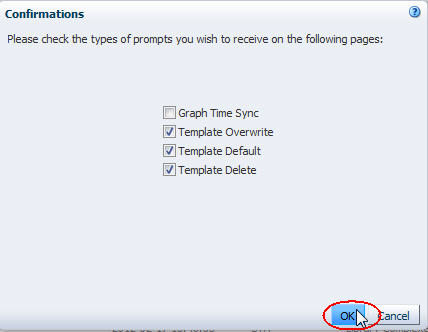

Confirmation 대화 상자 환경 설정 수정
이 절차를 사용하여 현재 및 이후 로그인 세션에서 STA 사용자 이름에 대한 선택된 확인 대화 상자의 표시를 사용자 정의할 수 있습니다. 자세한 내용은 "Confirmation 대화 상자 옵션"을 참조하십시오.

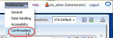

  1. 기본 도구 모음에서 Preferences > Confirmations를 선택합니다.
    if_prefconfirm.jpg에 대한 설명은 다음과 같습니다.
    Confirmations 대화 상자가 나타납니다.
    if_confirmset.jpg에 대한 설명은 다음과 같습니다.
  2. 나열된 각 옵션에 대해 대화 상자를 표시하려면 확인란을 선택하고 대화 상자를 숨기려면 확인란을 선택 해제합니다. 옵션은 다음과 같습니다.
    • Graph Time Sync - 화면의 모든 그래프를 동일한 날짜 범위로 동기화하기 전에 확인 대화 상자를 표시하도록 하려면 이 확인란을 선택합니다.
      이 확인란을 선택 해제하면 확인 대화 상자가 숨겨지도록 설정됩니다. 그래프 창 도구 모음에서 Synchronize Date Range를 누르는 즉시 그래프가 동기화됩니다.
    • Template Overwrite - 이 확인란을 선택하면 변경 사항을 기존 템플리트에 저장하기 전에 확인 대화 상자가 표시되도록 설정됩니다.
      이 확인란을 선택 취소하면 확인 대화 상자가 숨겨지도록 설정됩니다. Save Template 대화 상자에서 Save를 누르는 즉시 기존 템플리트를 덮어씁니다.
    • Template Default - 이 확인란을 선택하면 화면에 대한 기본 템플리트를 변경할 때 확인 대화 상자가 표시되도록 설정됩니다.
      이 확인란을 선택 취소하면 확인 대화 상자가 숨겨지도록 설정됩니다. 템플리트 도구 모음에서 Default Template를 누르는 즉시 새로운 기본 템플리트가 설정됩니다.
    • Template Delete – 이 확인란을 선택하면 기존 템플리트를 삭제하기 전에 확인 대화 상자가 표시되도록 설정됩니다.
      이 확인란을 선택 취소하면 확인 대화 상자가 숨겨지도록 설정됩니다. Delete Template 대화 상자에서 Delete를 누르는 즉시 템플리트가 삭제됩니다.
    if_confirmok.jpg에 대한 설명은 다음과 같습니다.
